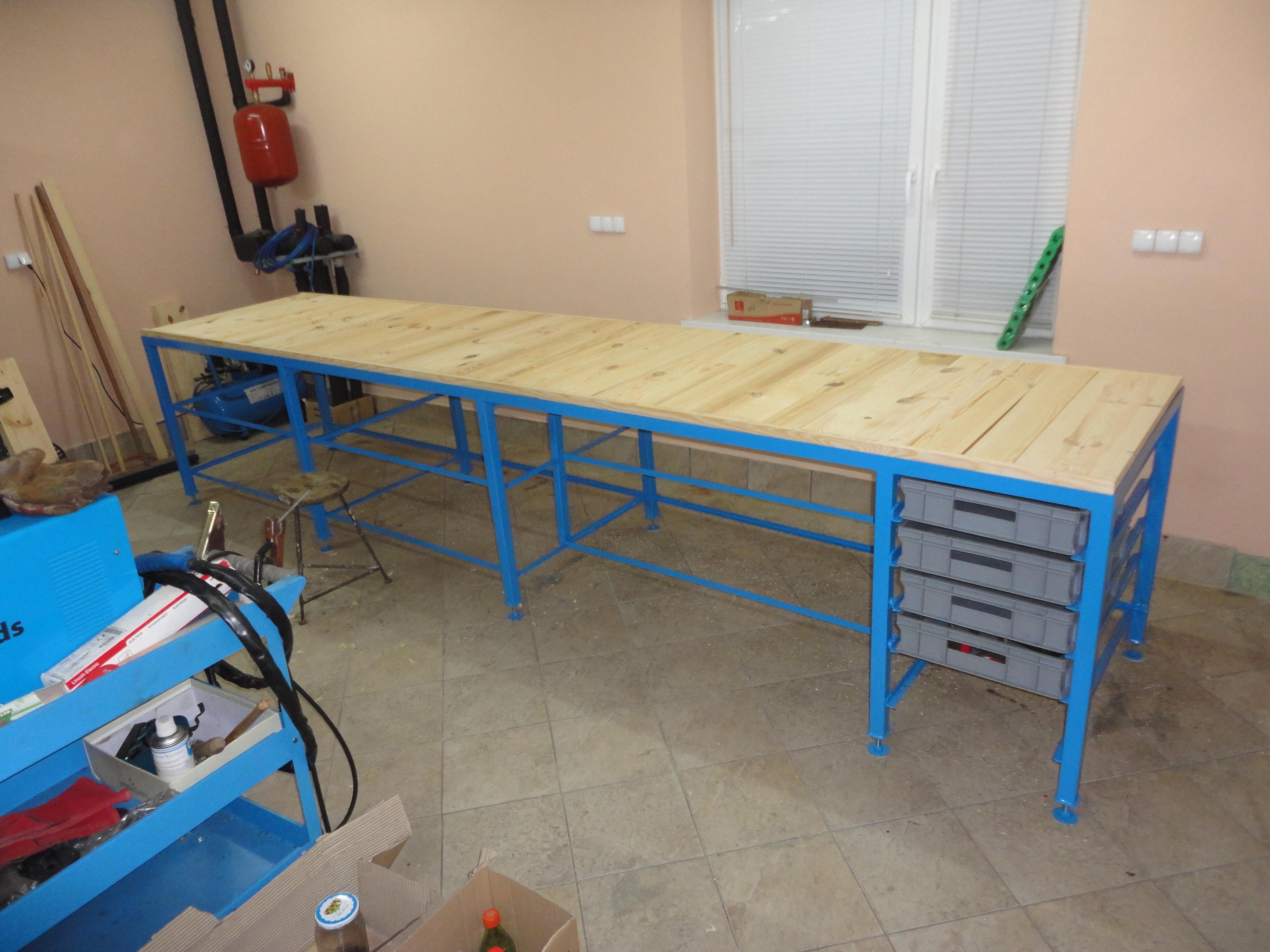

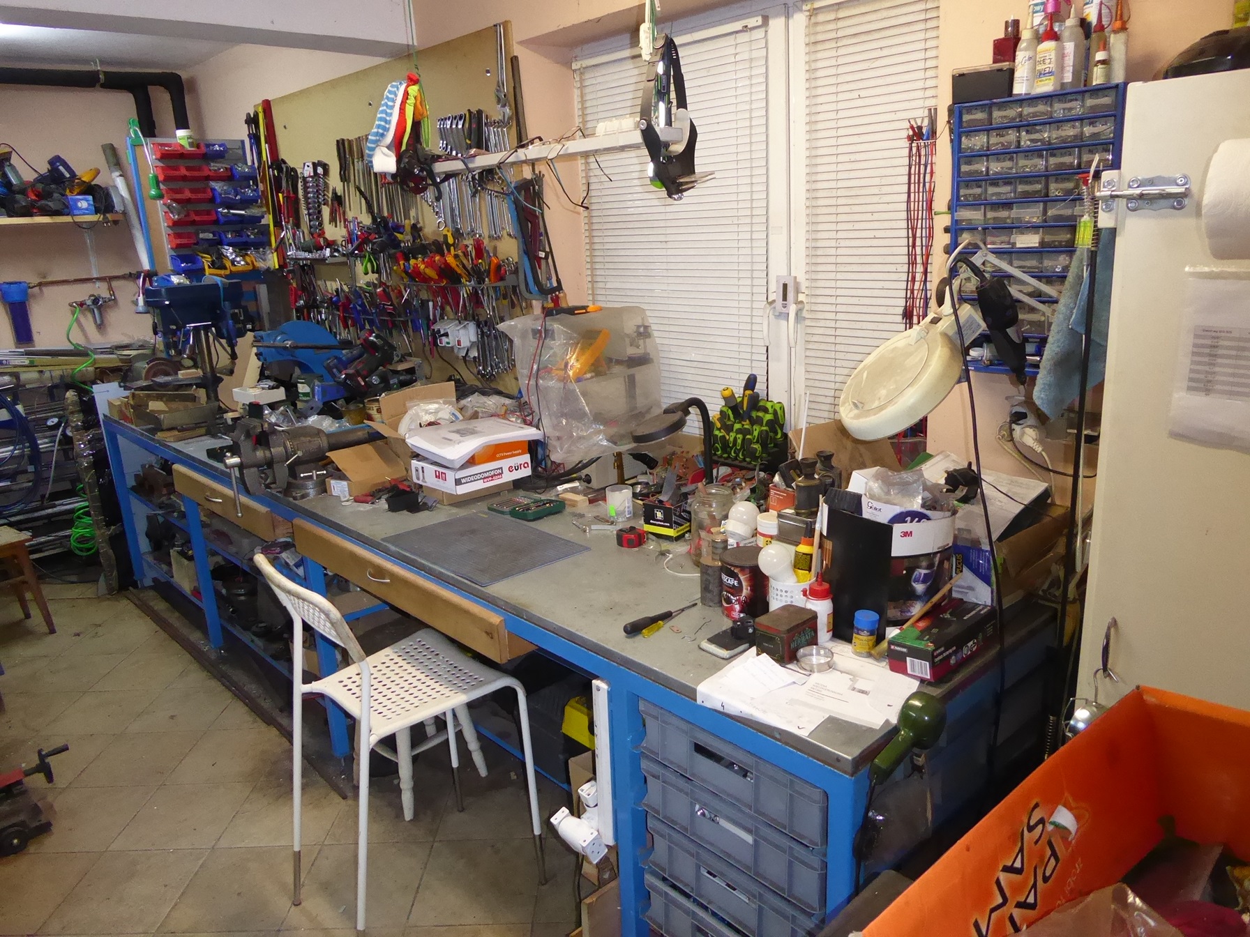

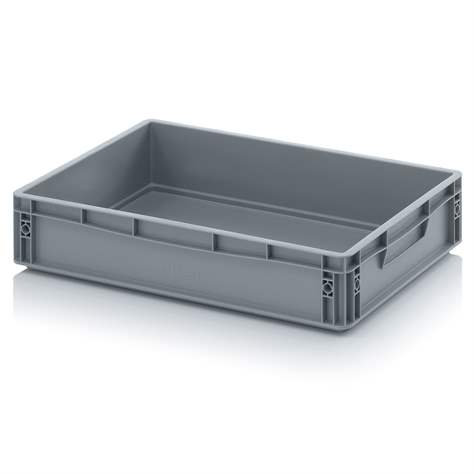

Ja do przechowywania tego kupiłem sobie w Obi kilka plastikowych skrzynek transportowych EURO 600x400 o różnej wysokości takich jak te poniżej,
https://www.emporo.pl/c/8441/pojemniki-600-x-400-mm
oraz kilka największych magazynowych jakie znalazłem(ECOBOX 505x330x190),
https://alle gro.pl/oferta/pojemnik-magazynowy-ecobox-505x330x190-czarny-16457730733
i trzymam je spiętrowane na półkach pod stołem,
(różnej wielkości EURO doskonale nadają się też na szuflady stołów i podstaw maszyn)
a dłuższe oczywiście na stojaku..
