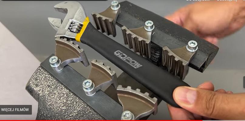

Post napisał: RomanJ4 » 12 wrz 2023, 19:17
Zrobione ze starego koła na pasek zębaty
https://youtu.be/iSyoerCvYTs

Re: Fraktalowe szczęki do imadła.
Post napisał: grg12 » 12 wrz 2023, 19:34
Niestety nie - osie obrotu tych wachliwych elementów są ustalone (zawsze leżą w tej samej linii) co mocno ogranicza zasięg szczęk. w prawdziwym imadle fraktalnym poruszają się:
Post napisał: sulik » 22 cze 2025, 21:57
Pytanie o użyteczność takiego czegoś - jako ślusarskie jeszcze, jako maszynowe odpada - brak powtarzalności chwytu...
Steryd
Posty: 4804
Post napisał: Steryd » 22 cze 2025, 22:38
Są i powtarzalne, poza tym nowoczesne obrabiarki radzą sobie i z mniej powtarzalnym mocowaniem.
