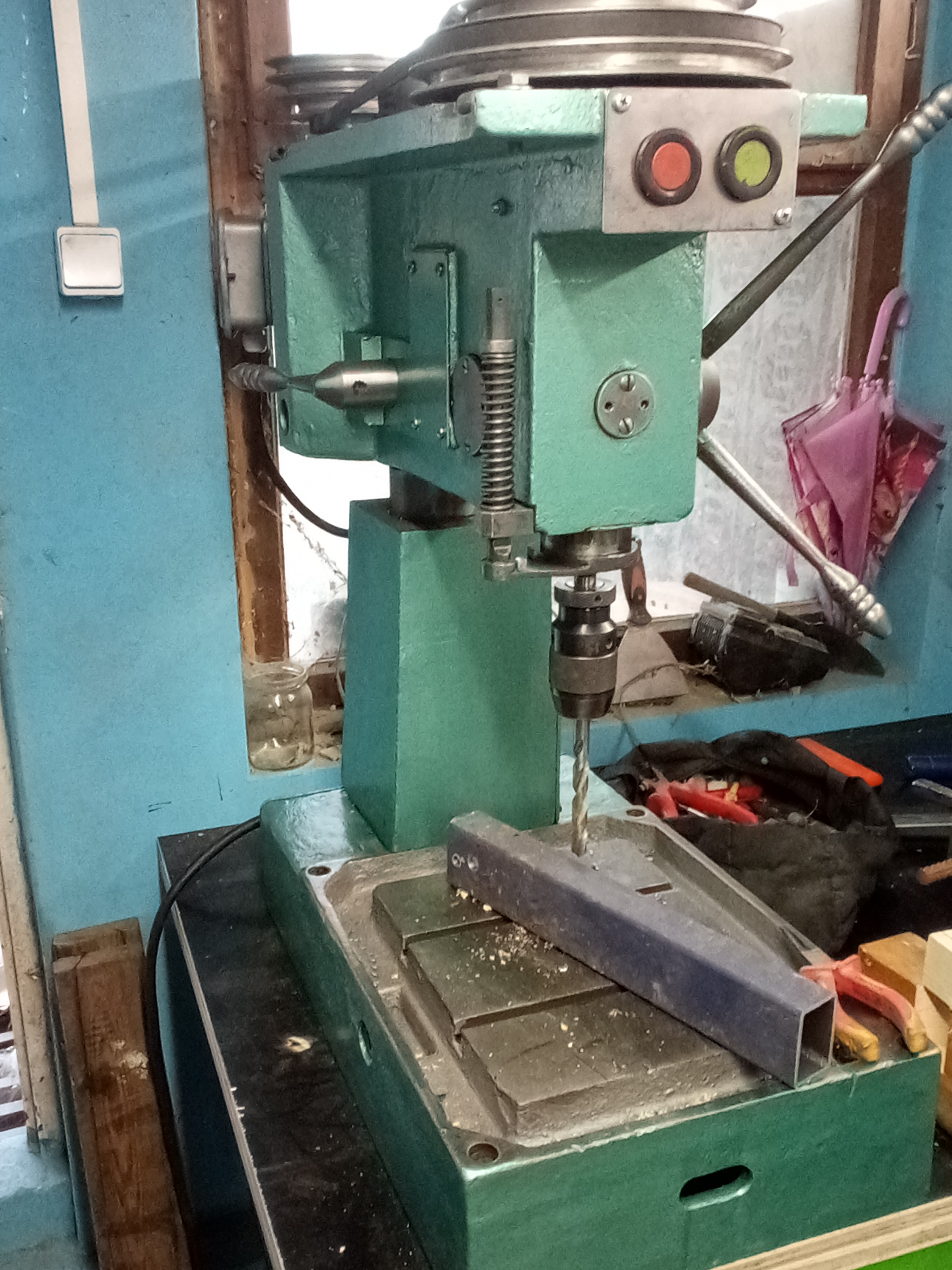

Witam Kolegów,

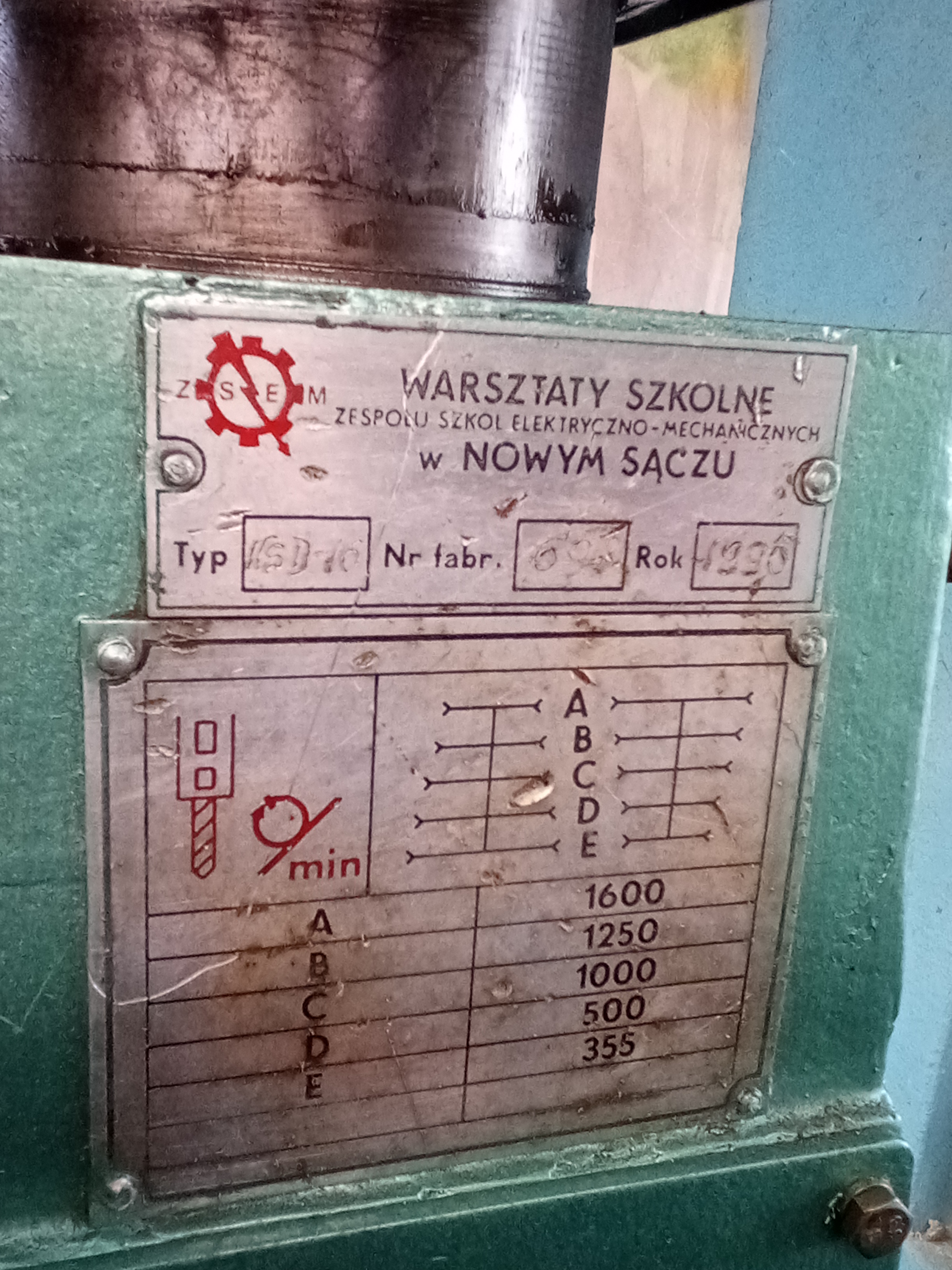

zakupiłem sprzęt jak na zdjęciach i nie jestem pewny, czy to co napisano na tabliczce jest zgodne ze stanem faktycznym.
Wg tabliczki wiertarka to WSD-16 (bez podtypu) natomiast patrząc po wyglądzie niezbyt to pasuje. Niby ogólnie korpus wygląda tak samo, ale szczegóły różnią się znacznie względem DTR do WSD-16 (lewa strona w ogóle jest inna, inna dźwignia wysuwu pinoli, itd).
Czy ktoś spotkał się z takim wykonaniem i wie jaki to konkretnie typ wiertarki?

WSD16!
Dodane 33 sekundy:
Po kogoś modyfikacjach

Dzięki za odpowiedź. Więc to modyfikacje czyjeś jednostkowe i nie było takiej serii jakiejś?
Posty: 12344
Re: WSD 16 ?
Post napisał: RomanJ4 » 31 mar 2023, 10:02
Z WSD to jak z chińskimi tokarkami, na bazie jednego modelu powstało kilka wykonawczych modyfikacji, zależy kto produkował(warsztaty szkolne, itd..)..

Tak to są usprawnienia wykonane prawdopodobnie przez użytkownika któremu przyszło nią pracować. Na przykłąd przełożenie blokady na drugą stronę rozwiązuje problem kolizji z rękojeścią podnoszenia i opuszczania.
Dodane 2 minuty 25 sekundy:
Ogólnie solidna maszyna tylko ma mały prześwit i niewielki zakres regulacji.

No tutaj instalacja też jest przerobiona, jest tylko jeden bieg, obroty prawe i lewe, jak Kolega zauważył. Silnik jest 1,5kW, mam falownik do niej to sobie to przerobię i będzie płynnie.
Maszyna stabilna i po remoncie, myślę, że mnie przeżyje ;-)
Jedyny problem, jaki widzę na razie to ta regulacja głębokości wiercenia. Może gdzieś się trafi oryginalny komplet tej dźwigni plus skale itd. to sobie to podmienię. Obecnie odbywa się to regulowaniem naprężenia tej sprężyny: jak przekręcę w górne położenie to pinola nie cofa się do końca i czasami te 3-4cm opada samoczynnie, natomiast jeśli zwiększyć naprężenie, to cofa się ok, ale zmniejsza się wysuw). Niezbyt to przemyślane, ale pewnie komuś to wystarczało.
