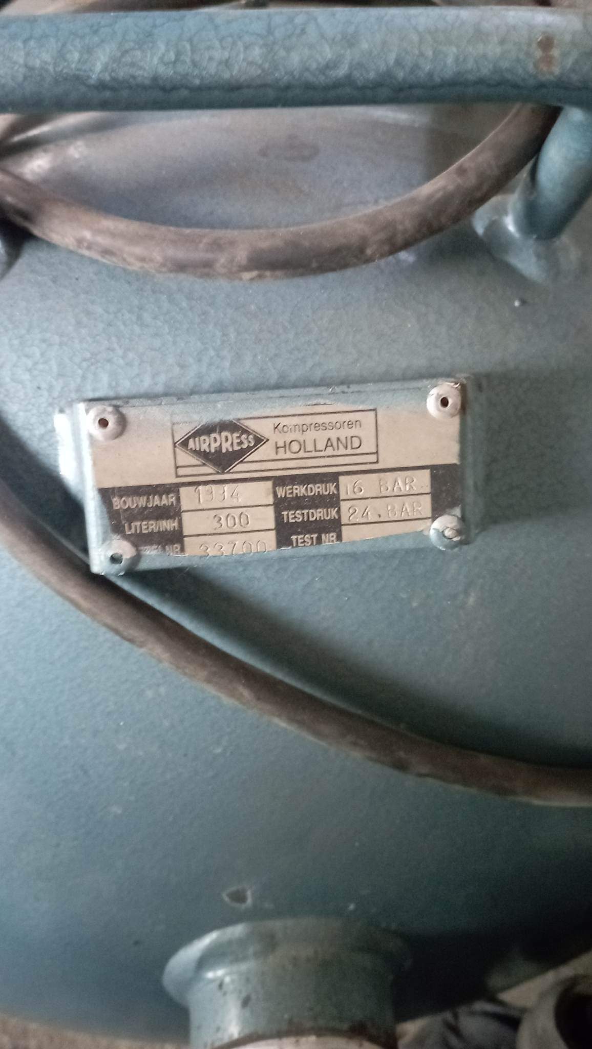

Witam, chce zrobić sobie piaskarkę syfonowa do domowego użytku, raz na jakiś czas wyczyścić jakaś część bądź felgę, mam kompresor olejowy 300l z 1994r i niestety nigdzie nie mogę znaleźć jaka ma wydajność, dodaje zdjęcie tabliczki znamionowej i pytania brzmią:
-czy taki kompresor nada się od piaskowania od czasu do czasu na własny użytek
- jakich rur i węzy użyć przy budowie piaskarki 3/4 czy 1/2
- ewentualnie jakiej średnicy dysza do piaskowania

Jeśli te 300L to wydajność na ssaniu, a wszystko na to wskazuje → 300 LITER/INH(ALT), to na wydechu może być nieco powyżej 50% tego. Ale na moje oko nawet 300L efektywne to może być mało.

Podaj moc silnika to bedzie wszystko jasne.

nie wiadomo co mówi ta tabliczka, ciśnienie pracy jest 16 bar, jeśli podane na tym ciśnieniu to dobra sprężarka. moc sinlika?

Wiadomo. To tabliczka zbiornika i tylko jego dotyczy. Nic się z tego nie wyduma.

300L ssania, takiego samego ssania jak ma np stary WAN-K, to ci nie wystarczy na zasilenie dyszy 3mm nawet. Ja piaskuje na dyszy 3mm wydajność 450L niby wydmuch. Jest kiepsko, coś idzie zrobić ale to jest kiepścizna.
