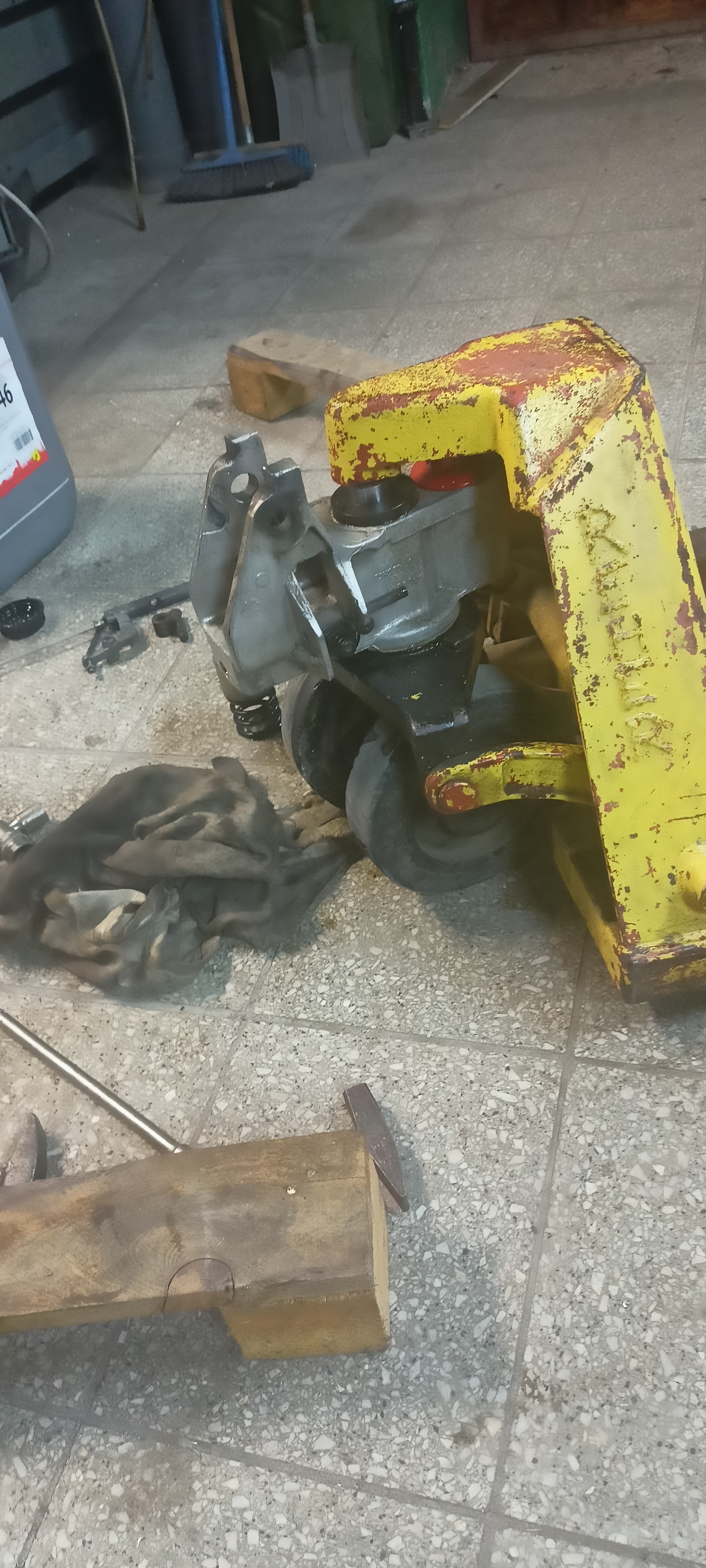

Potrzebuje dosłownie raz w roku w warsztacie podnieść i przemieścić rzeczy o wadze ok.4-5t. Rolki transportowe odpadają (mam i nie zdają egzaminu). Paleciak nadawał by się idealnie ale ten który mam ma udźwig ok 2 max 3t. Zakup nowego o udźwigu 5t to min 6 tys zl wiec odpada , używanych jeszcze nigdy nie widziałem wiec wpadłem na pomysł przerobienia zwykłego paleciaka. W tym co mam podstawowy problem to pompa która po prostu przy zbyt dużym obciążeniu przestaje podnosić czy uda się jakoś ja zmodyfikować żeby dzwigneja więcej
Ewentualne wzmocnienie konstrukcji to nie problem.

pompka ma zawór max ciśnienia tyle że jak tym pokręcisz to wygniesz albo łapy albo urwiesz wieszak( jest żeliwny) ,bo to nie jest tak, że zwiększysz sobie max masę podnoszenia bez konsekwencji i z paleciaka 2,5T zrobisz 5T .blasterpl pisze: W tym co mam podstawowy problem to pompa która po prostu przy zbyt dużym obciążeniu przestaje podnosić czy uda się jakoś ja zmodyfikować żeby dzwigneja więcej
