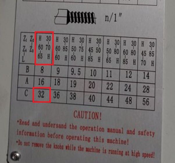

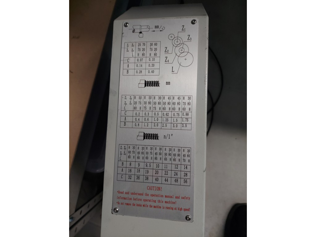

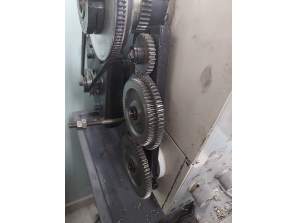

Jeden z naszych forumowych Kolegów (Papo) nabył nową tokarkę CORMAK 280 x 700 Vario (TU2807V), i przy próbie nacięcia gwintu calowego 32/1" zmienione (wg tabelki na osłonie) koła gitary
Obrazek Obrazek
dają taki efekt:
- nie zazębiają się z kołem na wrzecionie, czyli tabela jest błędna.

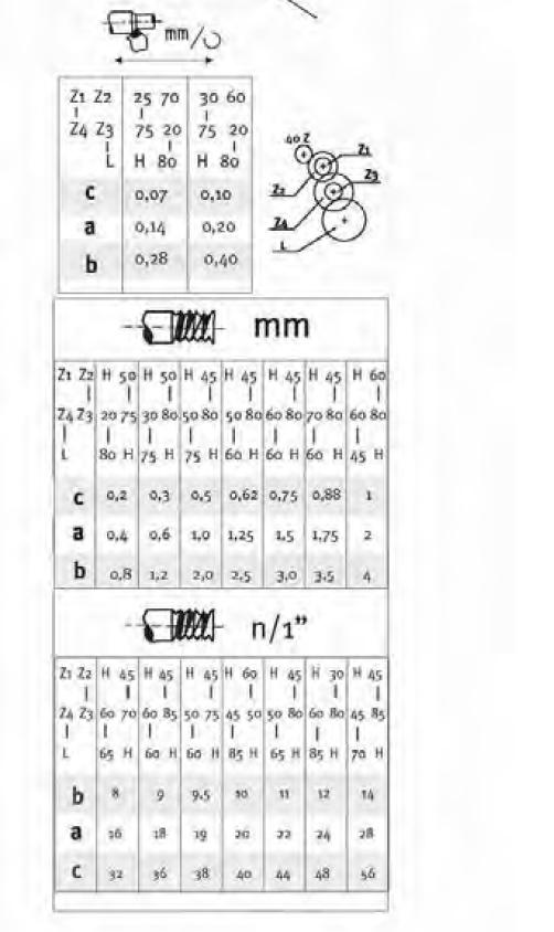

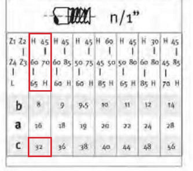

Tam tabelka skoków i posuwów wygląda tak:
Obrazek Obrazek
Zakładając, że jest mało prawdopodobne by dla Optimum zastosowano śrubę pociągową z innym skokiem(p=3mm, str.50 DTR) i/lub inne koło zębate(z=40, m=1,5, str.50 DTR) na wrzecionie niż w wersji dla polskiego dystrybutora (Cormak), kolega sprawdził ustawienia dla zamieszczonej tam tabeli
Kolega Papo napisał tak:
To by się zgadzało dlaczego mi dla 32 tpi nie dochodziło koło. Według mojej tabelki dla tpi 32 najwyższe koło to 30, a nie 45 :D zestawienie kół dla gwintu 0.75mm jest u mnie takie samo. Dziś nacinałem taki gwint i wszystko wyszło. Zestawienie posuwów też się zgadza. Więc ktoś w Cormaku nie sprawdził czy tabela jest poprawnie wydrukowana.
Sprawdził jeszcze dla pewności ustawienia gitary dla skoku 32/1"
....ustawiłem koła gitary według tabeli z Optimum, wszystko pasowało i gwint wyszedł 32tpi.
Tak więc postanowiliśmy ostrzec użytkowników lub ewentualnych nabywców tej maszyny, że powinni używać wartości tabeli z wyżej wymienionej instrukcji by skoki i posuwy się zgadzały. Chyba, że dystrybutor szybko zmieni w posiadanych na składzie na właściwą.
