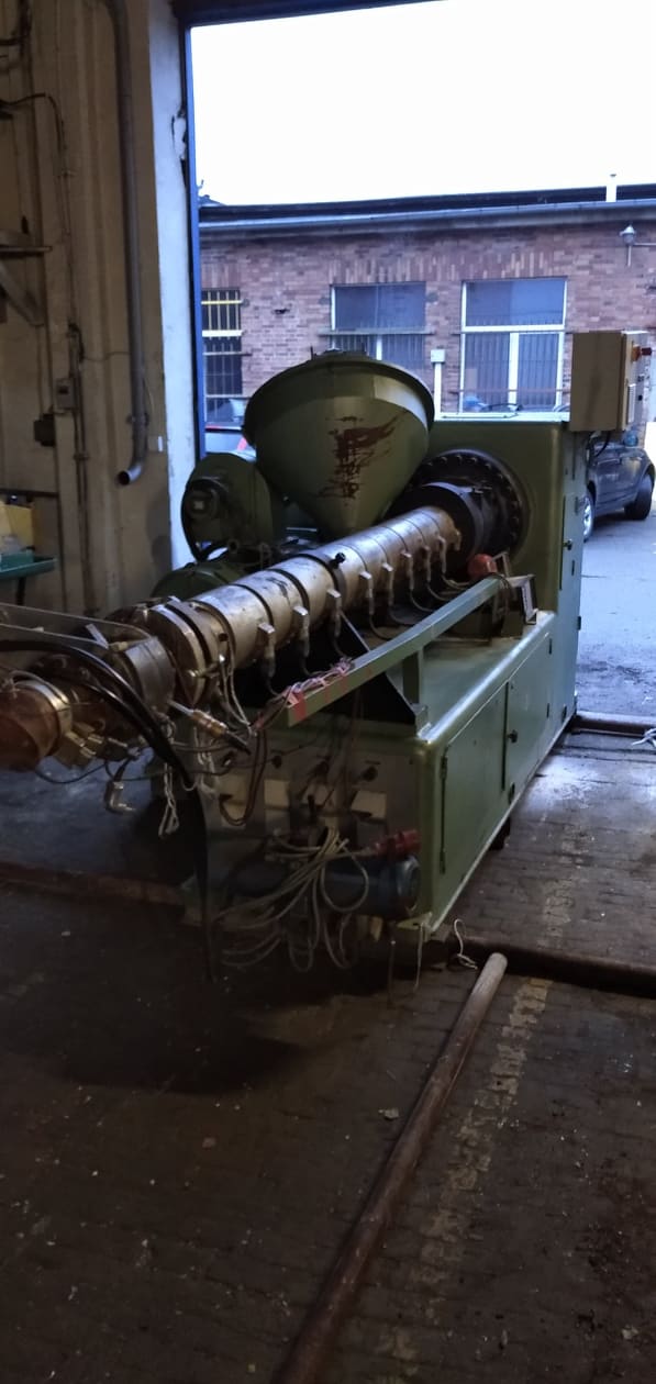

Witam, ja może trochę z innej beczki, przyjechała do nas nowa wytłaczarka i waży 4700kg, HDS wstawił nam ja na rurkach na tyle aby zamknąć halę ze względu za zbyt niski wjazd i maszyna stoi przy drzwiach. Mamy suwnicę z hakiem ale do 3t. Maszyna styka sie z podlozem na trzech kantówkach ipostawiona na stalowych rurach przy szarpnieciu za lancuchy drgnęła o 1cm natomiast bylo to zbyt niebezpieczne. Byłbym wdzięczny za wszelkie porady i pomysły jak przesunąć ją o ok 10m w przód i 2m w bok.

W firmach zwykle używają,
Wózki transportowe:
https://inter-technik.pl/pl/p/Zestaw-tr ... _CEALw_wcB
Plus do tego podnośnik hydrauliczny by podłożyć.
Może w wypożyczalni narzędzi będą mieli.

Popytaj w wypożyczalni sprzętu budowlanego o te rolki i lewarki (jak nie hydrauliczne, to mechaniczne, tzw. kolejowe). Powinni mieć. Jeśli nie to można też spróbować firmę budowlaną po prostu ściągnąć. Te zajmujące się również osadzaniem maszyn przyjadą, przesuną, zakotwią i po sprawie.

Wyjąć kantówki, postawić tylko na rurkach i przepychać. Jeśli nie ma czym jej podnieśc to po rogach da sobie radę podnosnik hydrauliczny 3T. Dobrze też pod maszynę podstawić dwa paleciaki i czymś ją pchać. Ostatnio tak wstawiałem maszynę 5,2T

Dwa paleciaki po 2,8T tylko równo ustawić.

W swoim warsztacie sam (jednoosobowo) przesuwałem tokarkę ponad 2.5 tonową za pomocą hydraulicznego podnośnika samochodowego, czterech rurek i łomu. W firmie mechanicy do przemieszczania maszyn używają wózków takich jak koledzy wyżej napisali, specjalnych niskich podnośników hydraulicznych oraz widlaka, który ciągnie cały zestaw. Dużo zależy od tego jak wygląda spód maszyny oraz posadzka. W Twoim przypadku widzę, że posadzka nie jest wygodna i może być potrzeba podłożenia pod rury lub rolki grubej blachy.
