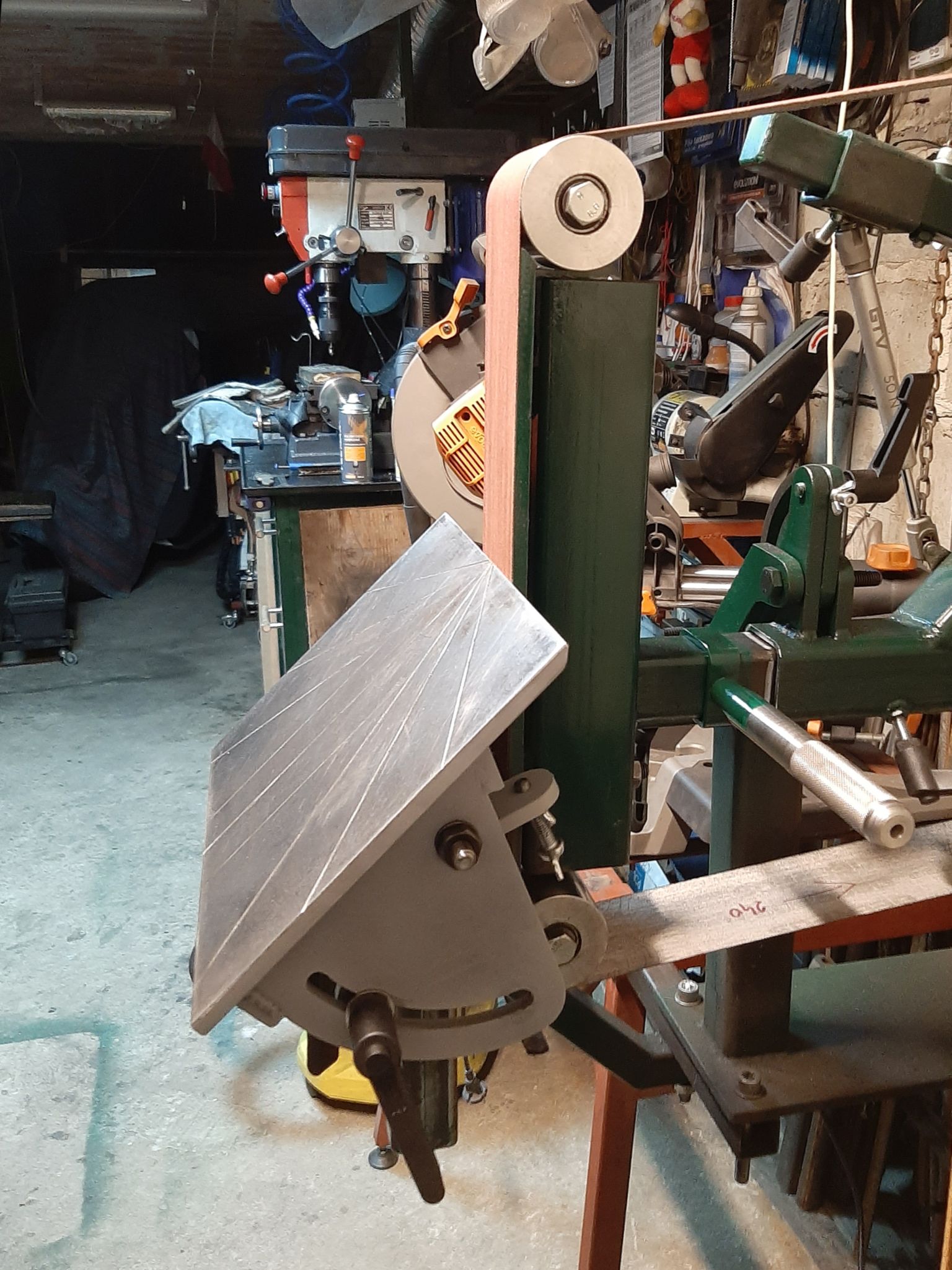

To się wycina z blachy. Ja sobie to wyfrezowałem z blachy 8 mm na stole obrotowym zamocowanym do Zosi. Służy mi do regulacji kąta pochylenia stolika w szlifierce taśmowej. Nie mam bladego pojęcia jak to się nazywa...
