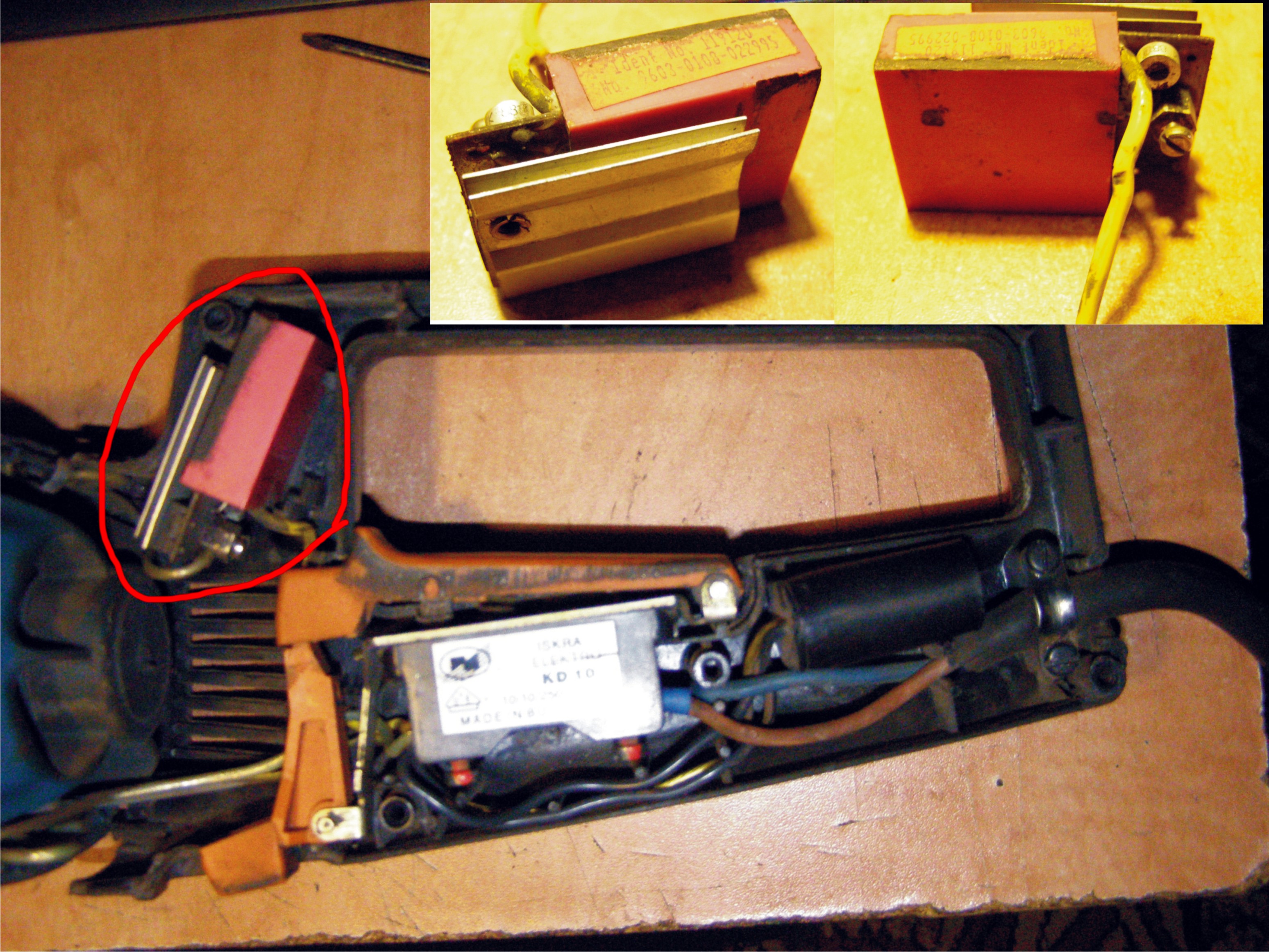

Znalazłem w garażu starą szlifierką kątową. Niestety po podłączeniu nie działa. Rozebrałem rękojeść sprawdziłem kabel zasilający i włącznik - wszystko sprawne. Ale jest jeden element którego nie znam - na zdjęciu zaznaczony na czerwono. Szlifierka to MBA 2000 2000W. Czy uszkodzenie tego elementu może być powodem nie działania tego urządzenie. Spisałem to co jest na naklejce tego elementu ale nic znaleźć nie mogę.
Ident no 119120
No: 9603-0108-022995
Może ktoś pomóc w tym temacie - zdjęcie poniżej?

Termik albo softstart (bardziej prawdopodobne) jeszcze na el. dyskretnych.
A z pominięciem tego elementu działa? jesli działa to softstarty odp. mocy można podmienić na dzisiejsze, np http://www.e-szczotki.pl/3630,uklad-mie ... 0116).html, http://www.e-szczotki.pl/3124,wolny-roz ... g716).html, (http://www.e-szczotki.pl/wylaczniki-do- ... zi,33.html)

Nie wiem czy działa bez tego elementu, bo nie chciałem jeszcze nic odłączać. A można to odłączyć bez żadnych obaw ? I jak będzie szlifierka zachowywała?

A, wiec szlifierka bez modułu softstart działa bardzo ładnie. Pomimo twardego startu założyłem tarcze oraz osłonę lekko przerobioną. Przeróbka polegała na dospawaniu kawałków blachy tak aby tarcze było jak najmniej widać. Po przecinałem kawałki blachy. Ale teraz chciałbym zmniejszyć obroty tak aby tej maszyny użyć jako polerki do samochodu. Czy ktoś jak to zrobić i czy to ma sens?
