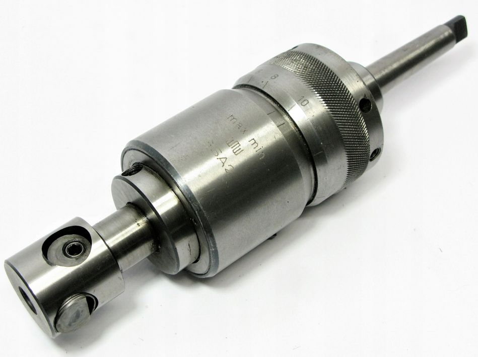

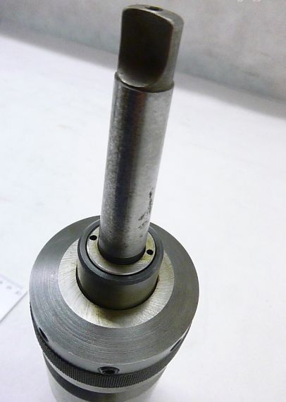

Witam szanownych kolegów. Czy w głowicy do gwintowania z nawrotem można wymienić stożek morsa? Nie wiem jak to zrobić. Chcę zastosować chwyt cylindryczny ponieważ we wrzecionie mam ER32. Próbowałem go wybić, wykręcić nie udało się. Ma ktoś wiedzę jak to zrobić?

Spróbuj odkręcić tą podkładkę/nakrętkę z dwoma otworami. Tam może siedzieć jakieś sprzęgło przeciążeniowe i może da się to jakoś dalej logicznie rozebrać. Ja u siebie miałem akurat mocno wciśnięte na stożku skróconym.

Witam kolegę. Odkręciłem nakrętkę z otworkami, nie pomogło niestety. Ten uchwyt może być wkręcony?
Dodane 34 minuty 45 sekundy:
Alvar4 pisze:Ja u siebie miałem akurat mocno wciśnięte na stożku skróconym.
Więc kolega ma uchwyt wbity? Ale w tej samej głowicy?

Ja miałem uchwyt Bisona akurat więc tam tak to było montowane. Tutaj mogę tylko zgadywać :)

Stożek stoczyć na walec, obciąć i gotowe.

Niestety głowica pożyczona, nie mogę robić takiej zmiany.

zacharius, spokojnie to za zgodą właściciela głowicy taka zmiana. Ale nic na siłę. Może ktoś ma jakieś rysunki tej głowicy. Ja niestety nie znalazłem.
