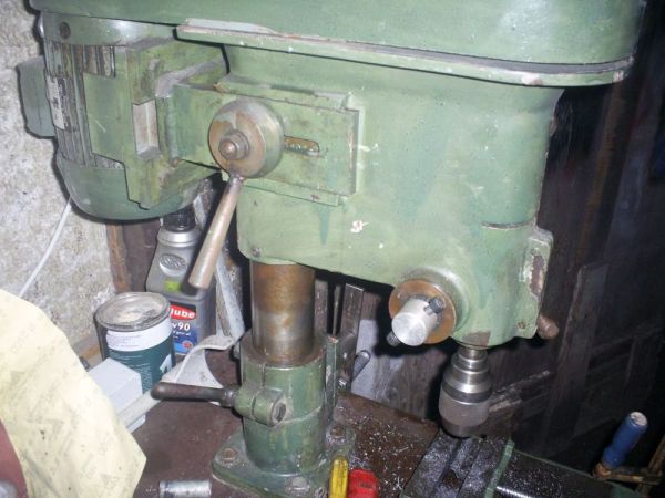

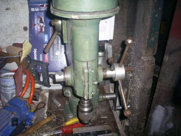

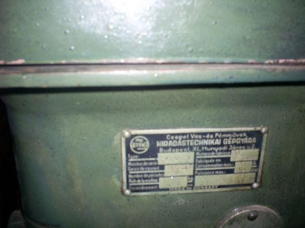

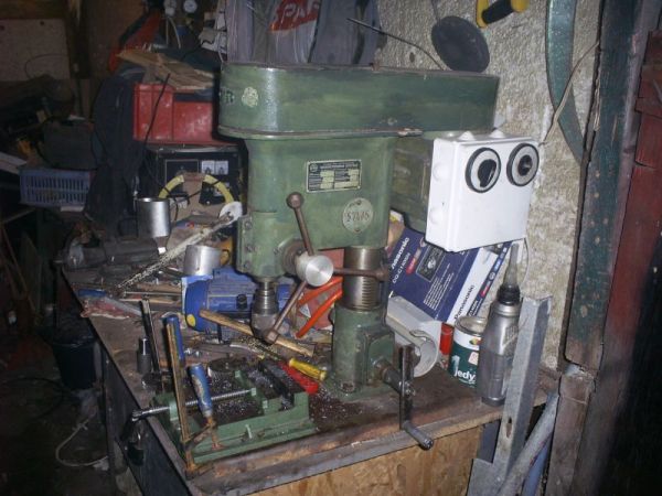

Witam, posiadam wiertarke jak na załączonych zdjeciach i mam pytanie do kolegów czy zna ktoś ten model wiertarki, co to za wynalazek i czy nada sie na frezarke, planuje dolozyć stół krzyżowy i frezować tym stal, uda sie? co o tym sądzicie?

Wiertarka porządna bo masywna:) Ale mysle że z frezowaniem w stali może byc ciężko, możliwe że zrobią się luzy na wrzecionie

Podobna do polskiej WS15, a tu ktos https://www.cnc.info.pl/topics80/wierta ... t10895.htm mial podobny pomysl

Koledzy, a mozecie tak po krótce napisać jak powinna wyglądać przeróbka, co musiał bym zrobić zeby mozna było frezować ? oczywiście zastosowanie było by typowo amatorskie, nie zalezy mi na jakims tam szybkim skrawaniu, wystarczy zeby dało sie cokolwiek obrobić w stali. Nie mam oryginalnego stołu od tej wiertarki tylko jakis ala"stół" zrobiony z blachy 5mm, planuje wykonać stolik w podfrezowaniami pod imadło z blachy 15..30mm, co do sztywności wiertarki to słup wykonany jest z rury grubościennej ok.. 10mm i na regulacji wys. wiertarki nie ma luzu wiec sztywność wiertarki względem stołu powinna być dobra, tylko martwie sie o wrzeciono (chyba poprawna nazwa :) ) bo wydaje mi sie ze ma delikatne luzy tylko nie moge zlokalizować w którym miejscu one są, wydaje mi sie ze na główce bo wysuwając do konca nie czuć luzu na tym elemencie nieruchomym, pozatym są tam 3 śruby do kasowania luzu (tak mi sie wydaje). Jaka wartość moze być tej wiertarki?

Przyzwoita maszyna i spokojnie nada się do wykorzystania dla celów amatorskich, jako wiertarko-frezarka. Ja mam Rolstala, bardzo podobnego przecież, a wykonanego od razu jako wiertarko-frezarka. Twoja maszyna jest znacznie hojniej wymiarowana i wydaje się po prostu solidniejsza. Akurat w Castoramie oglądałem odpowiedni stół krzyżowy, podobne stoły są w Allegro i chyba nawet tańsze.

Koledzy a co sądzicie o tej podstawie (stopie) pod wiertarke, blacha 15mm wystarczy? Jaki kupić stół krzyżowy do 500-600zł? co myślicie o tym stole http://www.allegro.pl/item484912573_sto ... f_vat.html czy do pracy w stali bedzie sie nadawał? jak kupie jakis mniejszy to bede na nim próbował zrobić identyczny stół tylko ze 2 razy wiekszy? uda sie? :)

moim zdaniem sa 2 glowne problemy. mocowanie frezu we wrzecionie tak zeby nie wypadalo ze stozka morsea a po 2 stol. nie wiem czy nie lepiej kupic kawal zelastwa na zlomie i dac do pofrezowania komus. mysle ze to mialo by sens. a jesli chodzi o robienie na malym stoliku wiekszego to to nie ma wiekszego sensu...przynajmniej tak mi sie wydaje

myśle ze z wypadaniem freza nie powinno być problemu. Stół chętnie bym wykonał sam, mam mozliwość dorobić wszystkie elementy za poł darmo ale nie wiem jak ma być zrobiony taki stolik, brakuje mi zwymiarowanego rysunku technicznego, to by rozwiązało moje problemy.

jesli nie amsz przelotowego wrzeciona to beda wypadac frezy. a stol najlepiej zrob optymalny do wiertarki jak i tak bedziesz go robic od nowa.
