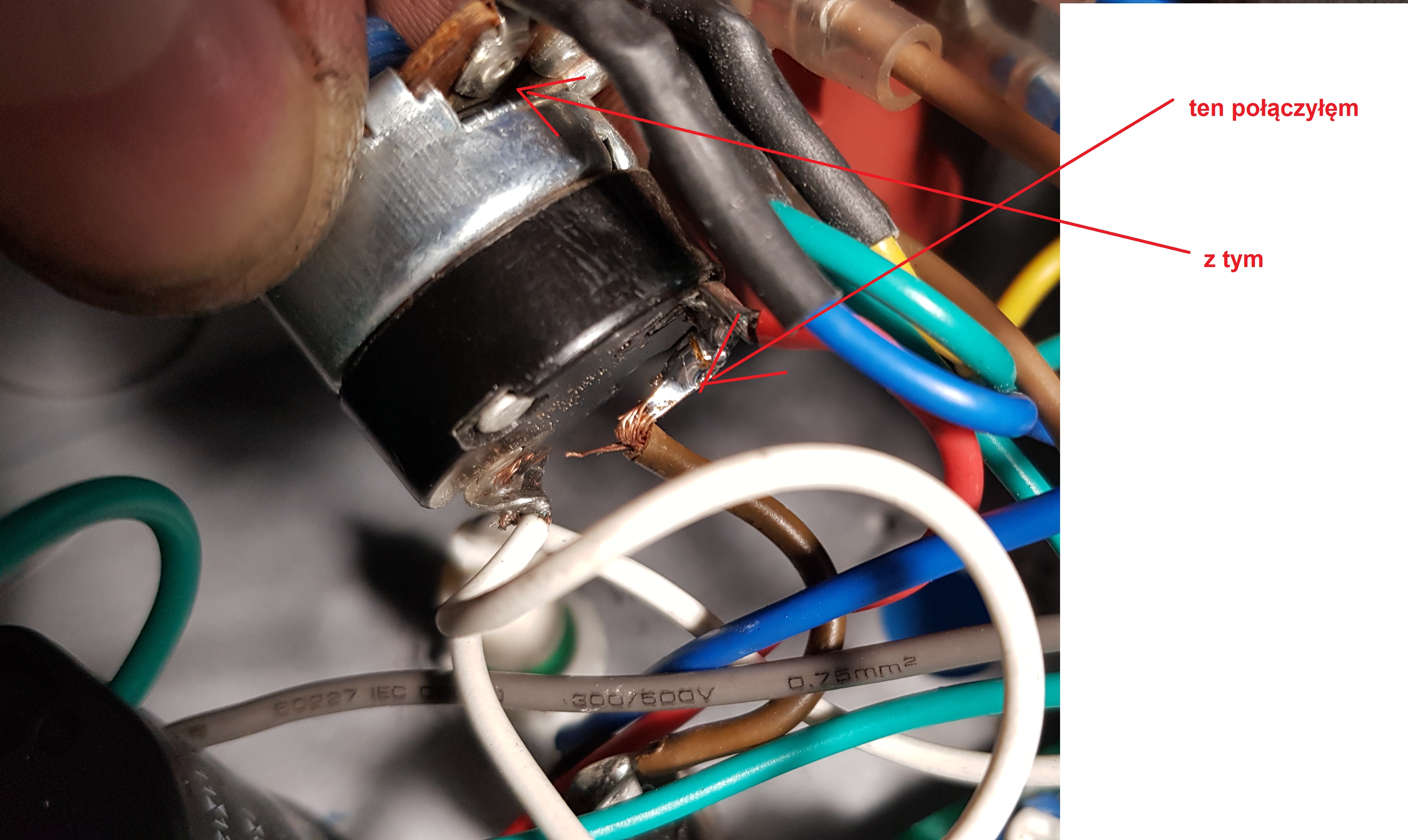

Witam Szanownych Forumowiczów. Mam mini tokarke Zenitha 550W, od roku sporadycznie coś tam na niej robie. Dziasiaj zaniemogła, i najciekwasze jest to że nie podczas pracy. Dwie godzinki wcześniej działała. Po włączeniu zasilania zapala się cyfrowy wyświetlacz prędkości. Zielona dioda która zawsze świeciła się nie świeci. Po wł. przełącznika, brak reakcji. Z silnika nie śmierdzi, w skrzynce elektrycznej nie zauważyłem żadnego stopienia, okopcenia itd. również bez zapachu spalenizny. Bezpiecznik sprawdziłem i jest ok. Szczotki w silniku wyglądają na mało co zużyte. I teraz nie wiem, czy silnik umar? czy to wina elktroniki, ewentualnie przełacznik od startu, którym tez reguluje się prędkość. Od silnika wychodzą dwa kable (biały i czarny) które są wpięte do płytki. Chciałem zapytać czy mógłbym bezinwazyjnie wykręcić te kable z płytki i podpiąć bezpośrednio do gniazdka, sprawdzić czy silnik działa?

Witam ponownie, udało mi się jakimś cudem urochomić tokarke. Z racji że nie znam się za bardzo na elektronice wstawiłem filmik na YT jakim patentem udało mi się ją urochomić. Myśle że koledzy co znają się na elektryce będą wiedzili co muszę wymienić żebym mógł ją odpalac bez "patentów" Wszytko jest pokazane na filmiku, napisze tylko że czerwonym kablem dotykam "jakiegoś kabla od włącznika (z regulacją obrotów) a czarnym do kabla (prawdopodobnie jakis prądowy od bezpiecznika) po spięciu na krótko jakiś przekaźnik (?) załancza prądy w skrzynce. Czy możliwe jest że musze wymienić ten włącznik z reg. prędkości? tutaj link do filmiku: https://youtu.be/BhlGOBthB8g

...No więc.. mój ojciec często mi powtarzał, że nadgorliwość jest gorsza od faszyzmu, a że mi się spać nie chciało to poszedłem do warsztatu pogmyrać w tych kabelkach. Stary głupi cap chciał sprawdzić co się stanie (może się naprawi) jak połączę ten kabelek co jest w nim prąd z którymś kabelkiem od włącznika. Z tym że tym razem będzie to ten czarny (prawdopodobnie ten odpowiedzialny od regulacji prędkości obrotów). No i je połączyłem... tokarka nagle zaczęła działać, ale nie dało się już jej wyłączyć tym czarnym pokrętłem, tylko tym głównym czerwonym. Czarne pokrętło przestało działać, wył/wł no i obroty. Zaciekawiony tym fenomenem zacząłem przyglądać się bliżej tym kabelkom. Nagle... Eureka! Zauważyłem, że przyczyną całego zamieszania, był odlutowany brązowy kabelek (bezpiecznik-włacznik pokrętło) myślę sobie ja pier***le jeb****y kabelek odlutował się a ja rozkręciłem pół tokarki z silnikiem włącznie. Ale z drugiej strony tak patrze na to i myślę sobie kur***a dobry ze mnie elektryk skoro sam odkryłem co się stało i jeszcze wiem jak prawdopodobnie na pewno to naprawić. Wystarczy, że go przylutuje i mogę składać to wszystko (patrząc na te wszystkie śrubki gdzie większość to już nie pamiętam gdzie były). No ale ok, lutownica i lutuje... za drugim podejściem udało się. Włączam do gniazdka tokarkę i wciskam ten główny zielony włącznik. A tokarka od razu startuje tutaj filmik https://youtu.be/kPyogOWz6qw
... i teraz pytanie, gdzie dostane taki przełącznik, bo to że go uszkodziłem to chyba więcej niż pewne.

Nie czytałem wcześniej twojego posta więc nie naprowadziłem cię na problem , Wskazał bym ci potencjometr z wyłącznikiem . Wartość masz podaną na obudowie , a moc to 1 W , może być 1,5 W. Kupisz w sklepie elektronicznym ,nie kupuj tych mini. Druga sprawa silnika z twojej tokarki NIE podłączaj do gniazdka 230 V to jest silnik 180V DC

Potencjometr 4.7k z wyłącznikiem, 1W, najprawdopodobniej charakterystyka A. Kiedyś do kupienia w każdy sklepie z częściami elektronicznymi (choć zwykle z charakterystyka B lub C).
I proszę przestań zwierać przypadkowe kable - zniszczenie elektroniki sterującej jest najmniejszym z problemów jakie to może spowodować...

Tu o ile dobrze postrzegam jest to ( B). Sprawdzę u siebie mam wolną płytkę . Tu co najwyżej mógłbyś zewrzeć przewody na dole biały z brązowym ,omijasz wtedy włącznik w potencjometrze.

no to dałeś napięcie z wyłącznika (być może 230VAC) na zadajnik (jakim jest w tym układzie dzielnik potencjometryczny) napięcia sterującego (zapewne kilkanaście VDC), i pewnie uszkodzenia po takim eksperymencie masz teraz większe niż pierwotnie

Szczerze mówiąc byłem zdziwiony że autor nie wspomniał o eksplodujących kondensatorach i dymie... wiec jest nadzieja że elektronika wciąż działa i po wymianie potencjometru tokarka ruszy...
Ale najprawdopodobniej będzie potrzebna nowy sterownik
. Jeśli tak - wymianę należy zacząć od wykonania zdjęć okablowania, który przewód idzie do którego gniazda/złącza na przełączniku itd.
Jeśli w instalacji są dwa przewody o tym samym kolorze - trzyba je oznaczyć.

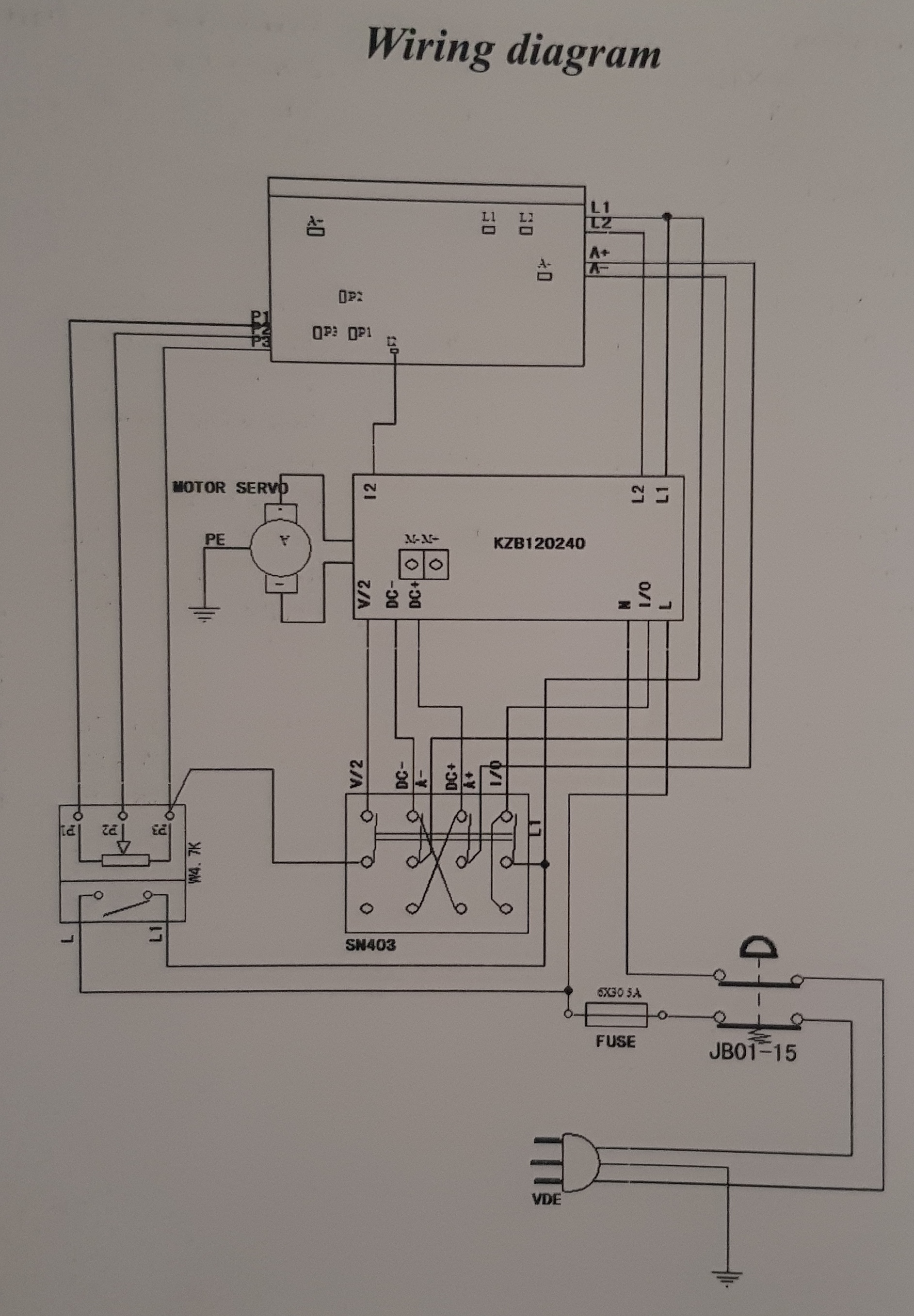

dzięki za odpowiedzi, mam nadzieje że to tylko kwestia tego potencjometru. Wklepałem w google i jest tego troche ale żaden nie przypomina tego co jest u mnie. Znalazłem taki schemat w intstrukcji obsł.

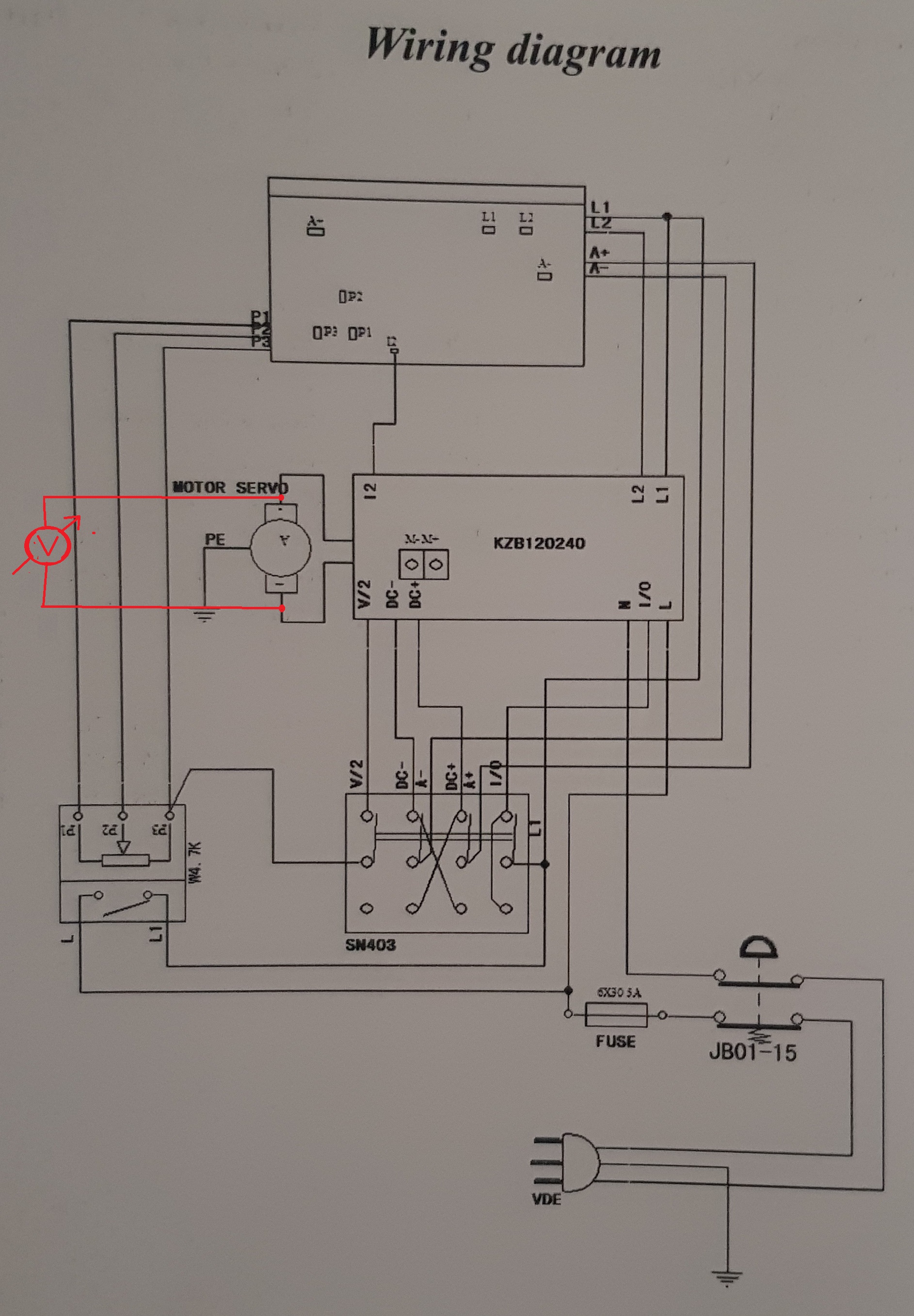

podłącz woltomierz i sprawdź czy regulator w ogóle coś podaje na silnik...
Napięcie znamionowe pracy powinno być na tabliczce silnika(o ile ma taką)..

bo powstało tyle klonów i modyfikacji 'na zamówienie", że połapać się w tym trudno, dlatego trzeba odczytać konkretny kod/model z płytki by taki znaleźć (o ile jest taki gdzieś w necie, bo to też nie takie oczywiste)
