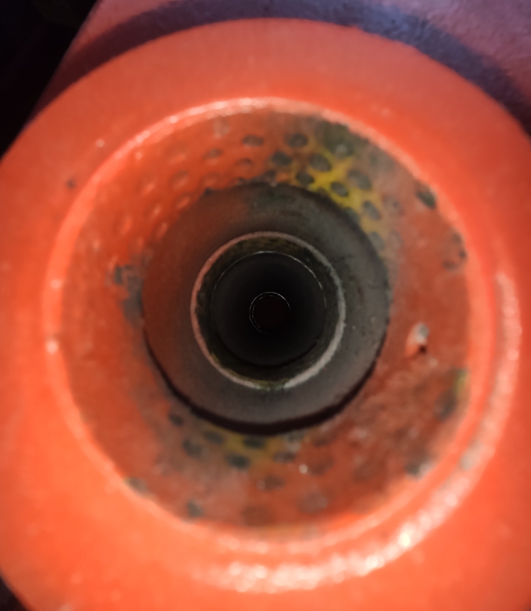

czy jest jakiś sposób żeby wyjąć starą tuleje z rury bez niszczenia powierzchni wew. rury?
Później oczywiście nową wbić. Nie mam możliwości dotoczenia.
Jedna tuleja przy krawędzi ale druga na głębokości ok 80mm
Tuleje to 35.20
rozmiar zewnętrzny 39mm
Rozmiar wewnętrzny 35mm

Można spróbować ja naciąć brzeszczotem. Ręczna robota ale jak się postarasz to może nie uszkodzisz powierzchni wewnętrznej rury.

Jaka średnica? mi w wielu wypadkach udaje się wyciągać tuleje gwintownikiem.

Czy za tą tuleją jest miejsce na jakieś narzędzie?
ściągacz do łożysk wewnętrznych
https://pl.aliexpress.com/item/4000097963465.html
Od biedy można to rozeprzeć o środek tulei.
