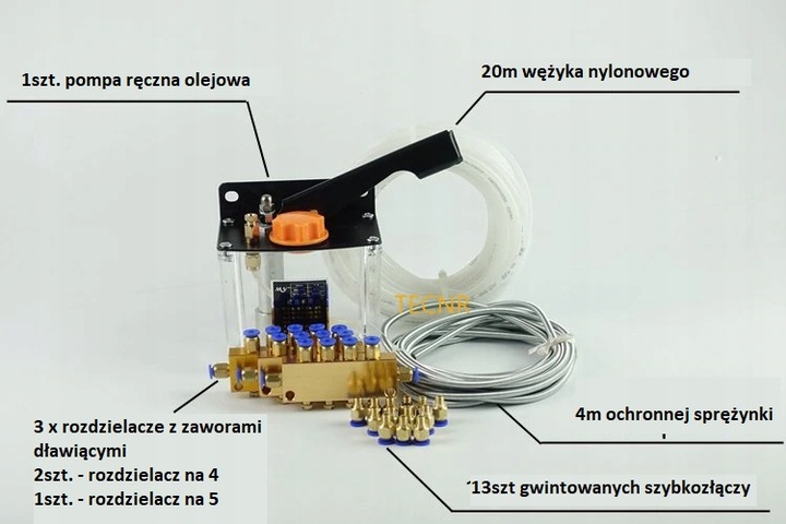

Przy okazji modyfikacji w postaci zamontowania zakupionej na Ali mechanicznej skrzyni napędu stołu
co wymagało demontażu blatu stołu
i przedłużenia śruby,
Obrazek Obrazek
postanowiłem zafundować maszynie centralne smarowanie, a potem korzystając z demontażu stołu krzyżowego podskrobać powierzchnie ślizgowe jaskółek, i na koniec dołożyć zgarniacze.
Kupiłem gotowy zestaw pompa + akcesoria
https://alle gro.pl/oferta/zestaw-pompa-centralnego-smarowania-cnc-tokarki-fv-8218141138
zdemontowałem obrotnicę sań poprzecznych stołu(mam w G-1 stół obrotowy)
(spód obrotnicy)
i natrasowałem pisakiem linie rowków olejowych na powierzchniach ślizgowych jaskółki blatu stołu,
które wyfrezowałem frezem kulistym WHM ⌀4mm na głębokość 0,3mm,
Obrazek Obrazek
następnie powierciłem wiertłem ⌀4mm kanały olejowe z każdego rowka prowadzące pod kątem prostym na zewnątrz korpusu do szybkozłączek (pod M6)
Kanał na zewnątrz korpusu po stronie klina jaskółki poprowadziłem tak by ominąć śrubę regulacyjną klina.
Podobnie postąpiłem z dolną karetką sań poprzecznych(na której leży obrotnica)
Obrazek Obrazek Obrazek
Obrazek Obrazek
I gotowe...
Następnie czas na skrobanie...
cdn....
