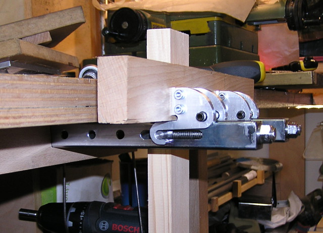

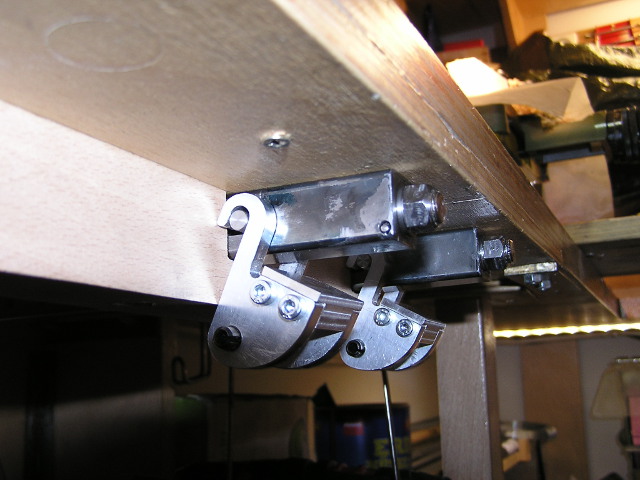

Z tym że w zasadzie nie był projektowany jako ścisk tylko część niskoprofilowego "imadła stolarskiego" do bardzo ciasnego warsztatu:
które po użyciu w całości chowa się pod blatem stołu

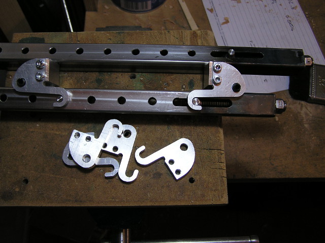

Dopiero kiedy zbudowałem pierwszy prototyp zauważyłem że jeśli dorobić dodatkowe szczęki można tego użyć jako całkiem wygodnych ścisków stolarskich do małych przedmiotów
