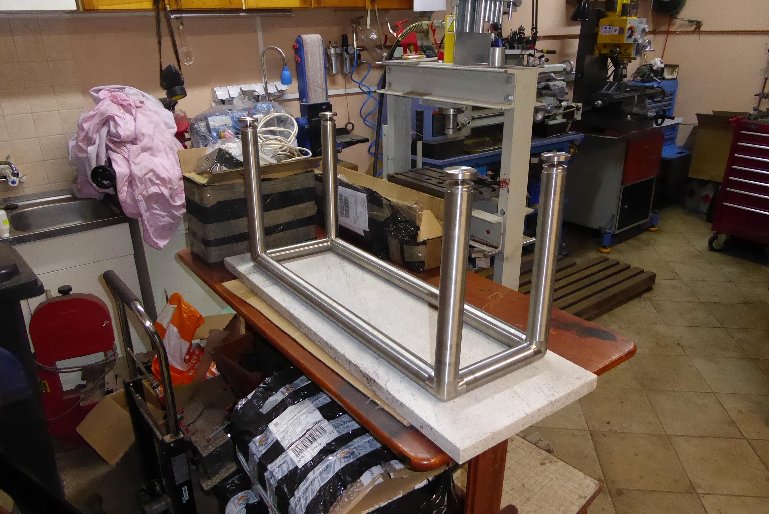

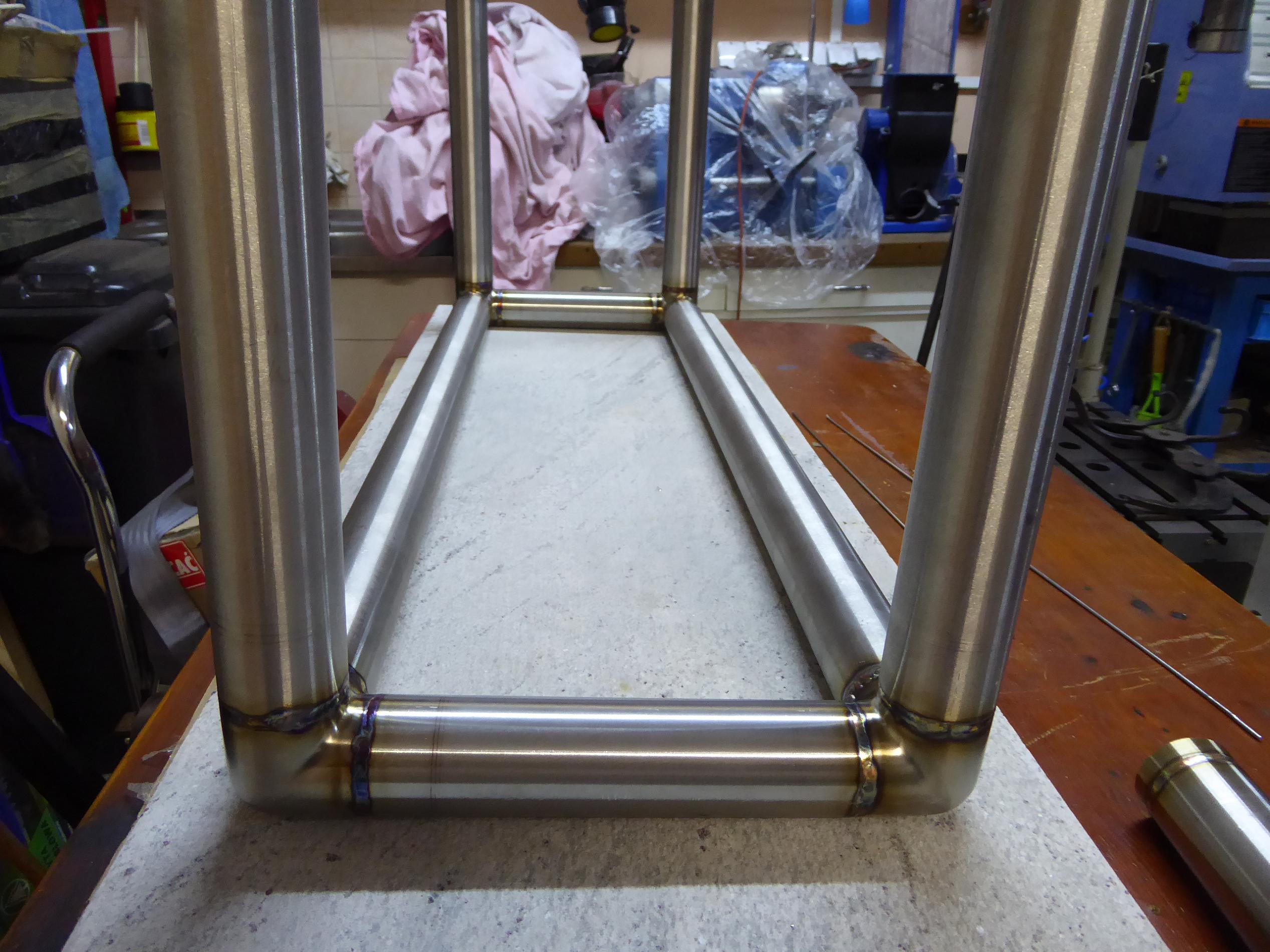

Dzisiaj swoją spawałem stelaż z rury nierdzewnej 40x2 pod kamienną ławkę, doczołowo bez drutu, trójniki gotowce,
przed spawaniem
przedtem próbka wspawania pierścienia,

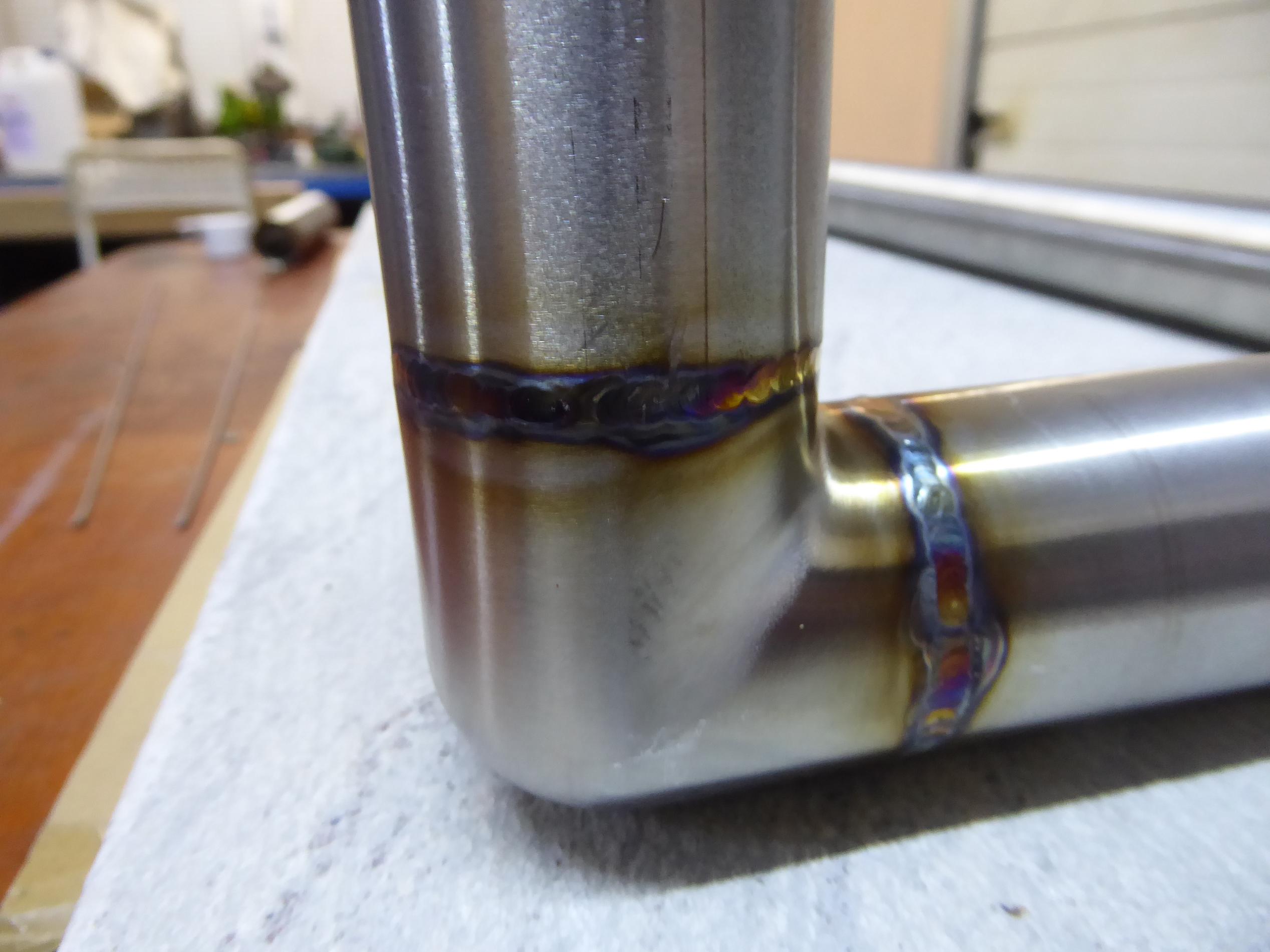

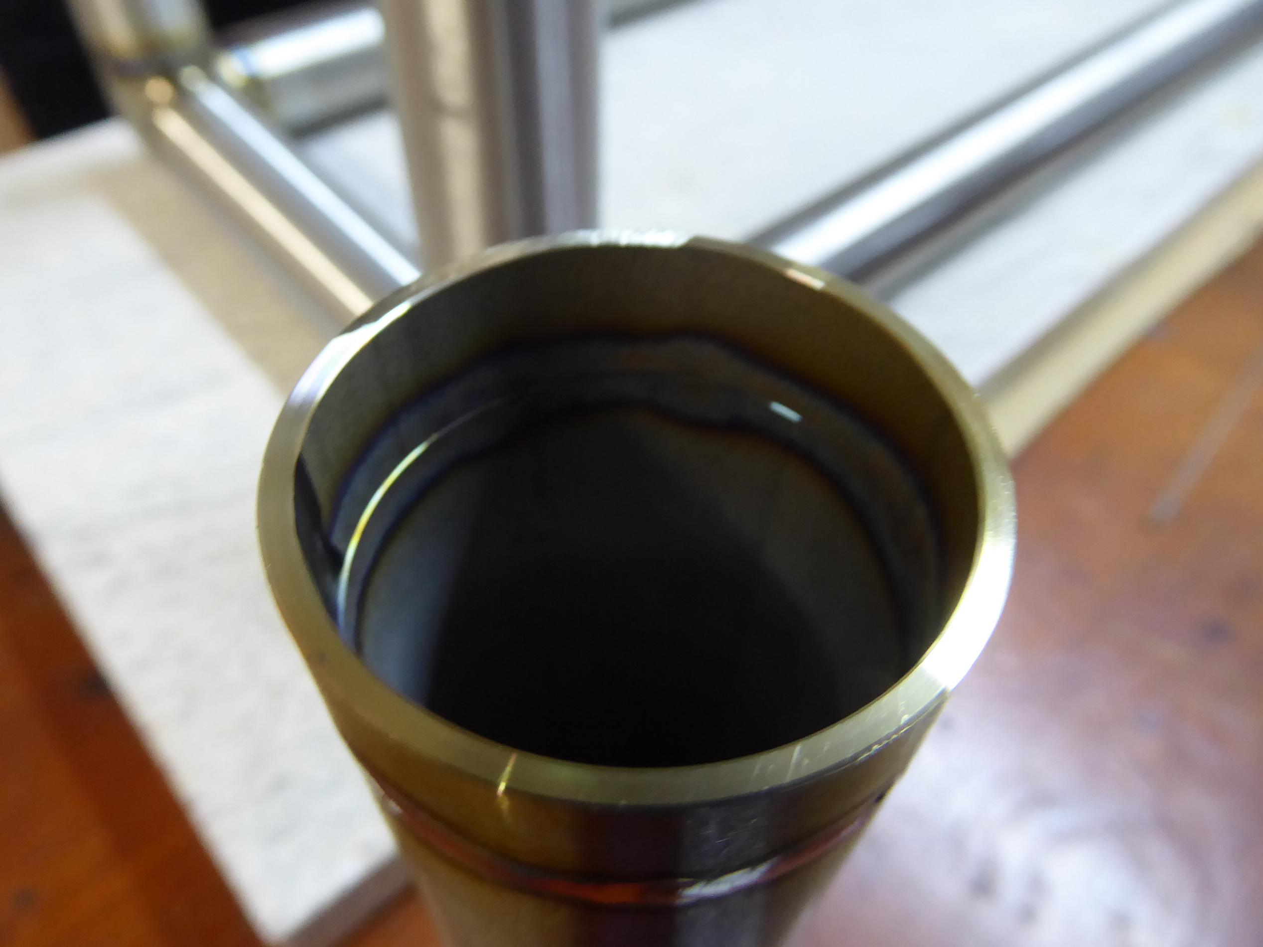

chociaż mam podwójny rotametr, to ochrony grani nie stosowałem bo przetop niecałkowity, i wewnątrz kolorek niewielki,
Obrazek Obrazek
prąd roboczy 70A, baza 25A, puls 1,5Hz/50% zbocze tylne 1,5s...
Obrazek Obrazek
jeszcze wprawy brak... Obrazek

Ja bym jechał tak:
Prąd roboczy 80A, baza 8A, puls 2Hz/30% (30% roboty, 70% odpoczynku) zbocze tylne 2s

Jest spoko - trzeba wile treningu by "spaw" wyglądał jak z pod maszyny

"Chłodzony prąd tyle tylko, żeby łuku nie zerwać. My chyba przy takich ściankach nawet i 90A jedziemy. Ale to zależy od tego, który z chłopaków jedzie.
No i jak się dodaje materiał, to mocniej przebarwia. Jak spawanie jest tylko na szczepy, albo pachwiny bez dodatkowego, to złote wychodzą. Jak tylko z dodatkowym materiałem, to jest ciemniej.

Zrobione słabym fonem sorry.
Rurka 1,2 mm chyba.
Sczepy 110 A prąd pod górką i z górki 0s, pregaz 0,2 s, post 4s.
Wolfram 2,4 czerwony szpikulec.
Spoina bez spoiwa dodatkowego.
30A /1 mm baza
150% impuls 50/50
2Hz,
Koniec początek bez rozbiegówki
gaz jak wyżej .
U mnie kolor złoty, tylko jak utrzymam tempo i nie zagrzeję. Lepiej większy Amp. i szybciej niż mały prąd i wolno.
Z dodatkiem już jak Zienek napisał, bo muszę zwolnić ruch przechodzi w czerwień i niebieski,
a i przy rurkach zawsze mam żmijki, z uwagi na przerywany ruch - na brak zasięgu i obrót rury, żeby kąta nie zmienić za bardzo, bo zaczynam przechodzić w mocno ostry na styczną rury.
