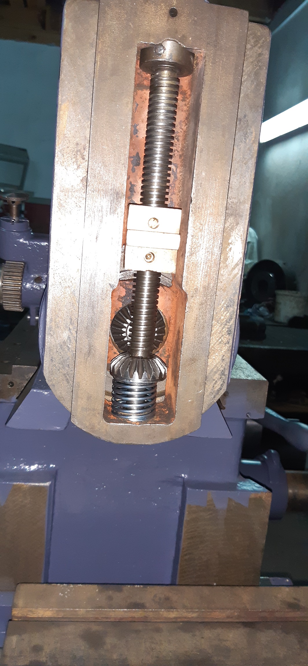

Cześć,
posiadam strugarkę do metalu z posówem pionowym który zrealizowany jest górną szufladką za pomocą przekładni kątowej i śruby trapezowem M20x4. Problem niestety polega na tym że nawet niewielki luz między śrubą trapezową a nakrętką szuflady doprowadza do odpychania noża (podnoszenia go) podczas strugania metalu, przez co albo struga jakieś nikłe wartości albo po prostu ślizga się po metalu. Wymiana śruby i nakrętki pomaga ale na bardzo krótki czas, wystarczy kilka setek luzu i znowu ten sam problem...
Wie ktoś może jak to jest rozwiązane w innych strugarkach, może ma jakiś pomysł jak wyeliminować problem?

Nie powinno być zapadki zabezpieczającej przed ,,odkręcaniem"? Przy kazdym suwie powrotnym zapadka na suporcie popycha kółko o przybranie. Druga powinna trzymać stalen żeby śruba się nie cofała.

No właśnie nie ma. Na posuwie stołu mam podobny problem tylko tam mechanizm na suwie powrotnym siłą tarcia zapadki po kole cofa śrubę o luz jaki występuje między nią a nakrętką i dochodzi do sytuacji w której śruba się kręci jałowo przód-tył zależnie od suwu nie ruszając stołu.
W górnej szufladzie jest o tyle gorzej że kontakt noża z materiałem prowadzi do "podnoszenia" całej szuflady właśnie o ten luz śruba-nakrętka.

Może na śrubie kulowej byłoby lepiej ... ? .

Chyba wręcz przeciwnie. Raczej prostokątnej, lub z mniekszym skokiem.
