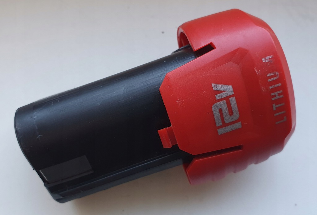

Widujecie może gdzieś aku li-ion do starszego modelu wkrętarki Parkside 12V (PARKSIDE 12v PABS 12 B2)?
Chciałem kupić jako zastępczy ale jakiś kłopot z dostępnością.
Może zamiennik ? W sumie wolę zamiennik bo 100 pln nie chcę dać.
Do tej wkrętarki to raczej marny interes.
Dałbym radę wymienić aku jakby jakieś zużyte bywały ale nie widzę.
Jakaś super świetna nie jest, żebym chciał w nią inwestować ale jej używam.
Tyle, że z jednym aku to słaba sprawa przy tej pojemności i czasie pracy.
Nowe w lidlu , o ile dobrze patrzyłem, mają odwróconą biegunowość co najmniej i coś tam wyśledziłem, że inaczej prowadzenie na korpusie.
Nie wiem czy jest miejsce w środku do poprawienia tych biegunów . Może idą prosto z płytki.

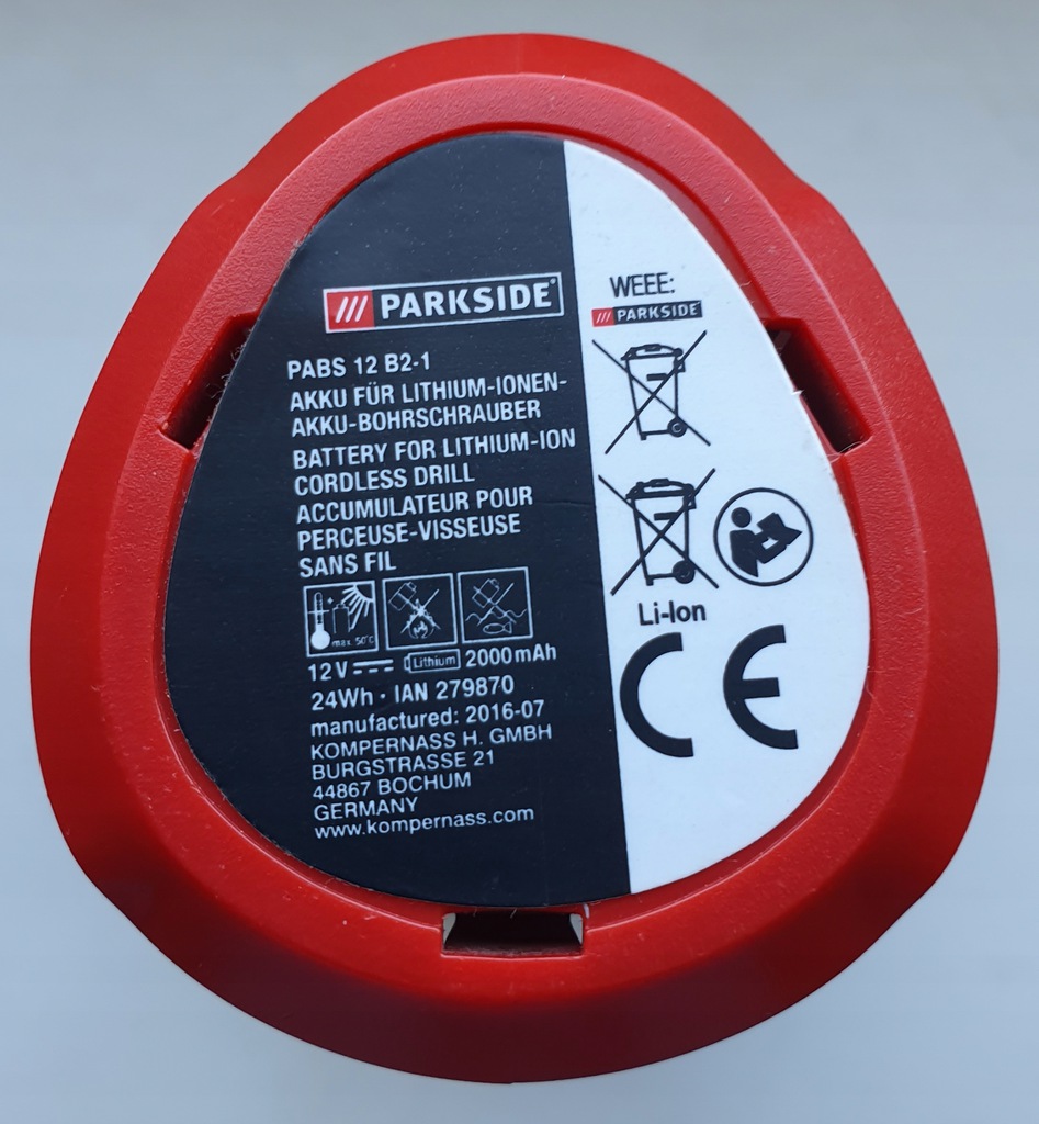

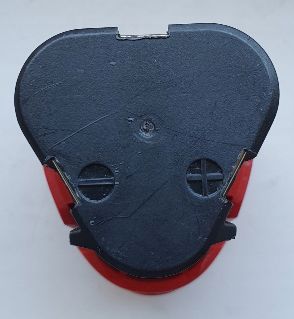

Dobra kupiłem na próbę jakieś wyprzedaże lidla ten nowy Aku x-cośtam.
I tak.
Potwierdzam, że biegunowość w baterii jest odwrócona w stosunku do starej wersji.
Nie wkładajcie na siłę do narzędzi, bo się da, ale przyciśnięcie startu robi zwarcie na baterii.
Myślałem, że w prosty sposób przez przelutowanie kabli da się to załatwić.
Niestety nie.
Uważajcie przy tym, bo na pierwszy rzut oka nie widać. Przekładając same kable zrobisz zware.
1 Blaszka styków akumulatorów litowych jest wyprowadzona w górę na blaszkę styku baterii.
Dodatkowo styki paluszków litowych są też wlutowane w płytkę sterownika ładowania.
Trzeba jeszcze przeanalizować środkowy styk ładowarki. Coś tam pomierzyłem i wydaje się, że powinien pasować. Ale tak pewności całkowitej nie mam bo testów nie skończyłem.
Podsumowując . W prosty sposób się tego nie da zrobić przez same obrócenie kabelków polaryzacji.
Może wystarczyło by oprócz kabelków, odlutować i zagiąć blaszkę z paluszków i poprowadzić ją razem z kabelkami.
Tam jest trochę mało miejsca bo pasuje mocno na wcisk, więc i same kable na zewnątrz ani górą się nie zmieszczą.
Może jakimiś blaszkami z przekładką.
Na razie pomysł upadł. Baterię podarowałem potrzebującym
z braku czasu na zabawy.
