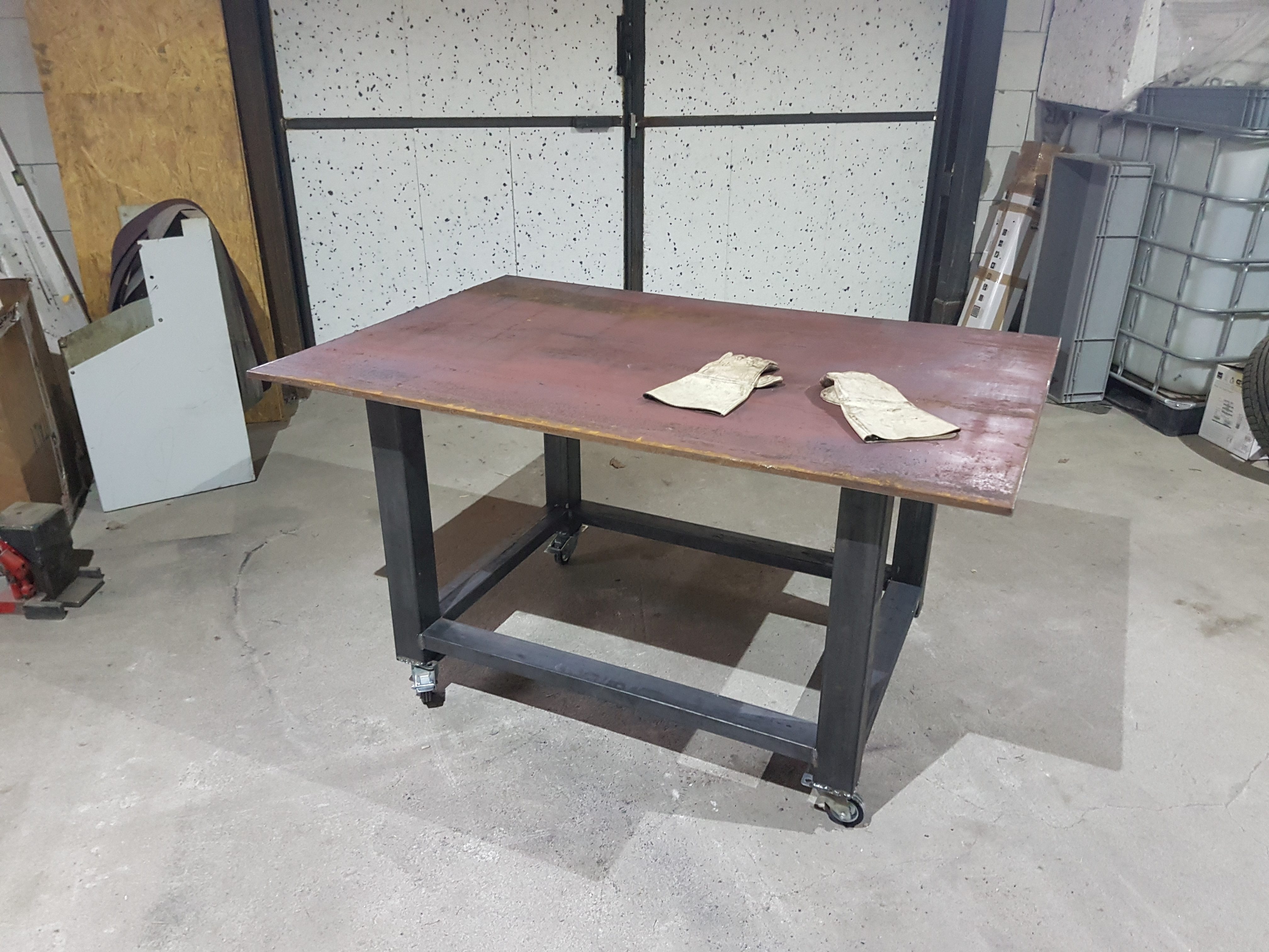

W końcu podjąłem męska decyzje i robię stół spawalniczy 8) . Wymiary blatu 1000x1000 lub 1000x1500 . I od razu pytanie jaka gruba blacha na blat , czy 10mm wystarczy :?: , zwykła S235 czy coś lepszego :?:

W zależności jaki
1. Prosty bez otworów na ścisku montażowe wystarczy
2.z otworami montażowymi na ściski itp. odradzał bym taka grubość (będzie się poddawać ) raczej 15mm lub lepiej , w ścisku montażowe są po prostu nie do przechwalania
Są 2 ale ; na taką powierzchnię(1000x1000) średnio się opłaca opcję nr 2
, Po drugie jak planujesz go wykorzystywać zawodowo to raczej opcji nr 2 z większą powierzchnia np 1500x1200
Co do jakości stali im lepsza tym lepiej , ale taka
I tak powinna wystarczyć (odpryski przylegają do każdego gatunku)
Aha ,stężenia obowiązkowo (nie spawać tylko mocniejsze "hefty"
Napisz jakie opcje będzie stół spelniac

Właśnie jeszcze do końca nie zdecydowałem czy z otworami czy bez. Chce w pierwszej fazie zrobić bez otworów , jak się okaże ze jednak są niezbędne to dowiercić otwory zawsze można. Najczęściej spawam male elementy ale raz na ruski rok trafia się jakaś brama wiec myślałem o takich wysuwanych podporach które powiększają blat. Blat do konstrukcji myślę przykręcić wpuszczanymi śrubami (bardziej upierdliwe niż spawanie) ale przy spawaniu boje się ze spawy pościągają i powygina blat.

Też ostatnio interesuje się tym tematem i wydaje mi się, że blacha 10 na ramie z kątownika do mniej poważnych prac powinna wytrzymać. Bardzo mocno bym się zastanawiał nad tą wielkością, piszesz, że chcesz 1000x1000 lub 1000x1500 - może jeszcze troszkę więcej 1000x2000 czyli tyle ile ma cały arkusz, odpada ewentualny koszt przycinania - kupujesz gotowy arkusz na składzie. Na tym dodatkowym kawałku można by przymocować np imadło czy też wykorzystać to jako stół warsztatowy....
Co do gatunku, jedne firmy piszą, że ich stoły są z S355 + N i dzięki temu ich stoły są lepsze. Inne firmy piszą, ze z S355 a azotowanie to zbędny zabieg który tylko zwiększa koszty i ich stoły są lepsze bo tańsze :)
235 czy 355.... Zadzwoń na skład, bo może jedna z nich jest akurat niedostępna i problem rozwiąże się niejako sam.
Na allegro są też gotowe "podziurkowane" płyty w różnych rozmiarach, taki półfabrykat do stołu, ale w mojej opinii cena tych otworów (wypalonych pewnie laserem) jest dosyć wysoka. Zawsze od biedy można mieć płaską płytę do której będziesz heftował kątowniki czy inne oprzyrządowanie.
Jeszcze Ci namieszam w głowie :) a może stół z płaskowników? na 2 poprzeczkach przykręcasz płaskownik (np 100 x 10) o dł. np 100cm pomiędzy płaskownikami szczelina w którą można wsuwać ścisk i montować coś do blatu...

Co do blatu to temat zamknięty , znalazłem płytę 1000x1500x15 S355. Większego stolo nie chce bo pamiętam jak robiłem swoja pierwsza plazmę CNC to właśnie zrobiłem większą niż mi było potrzeba i jeden raz z tego wymiaru skorzystałem przez 5 lat :)

Materialy juz skompletowane , czas na złożenie tego do kupy. Waham się jak łączyć nogi z blatem. Korci mnie żeby to pospawać ale boje się , ze pościąga. Czy spawając nogi z profilu 80x80x3 do blatu o grubości 16mm pokrzywi blat :?:

No i pospawane , nic nie ściągnęło 8)

Większość stołów spawalniczych jakie widziałem w necie robi się z blachy 10 mm. Szukałem takiej, ale wychodzi bardzo drogo, a jak już znalazłem w dobrej cenie, to zawsze była lekko zwichrowana. Poza tym, do blachy z nawierconymi otworami podchodzą tylko szalenie drogie specjalistyczne ściski. Tu wystarczy najtańszy ścisk stolarski. Ten patent na stół ma tę zaletę, że łatwo można podociągać późniejsze minimalne zwichrowania nakrętkami na śrubach mocujących płaskowniki do podstawy, a w skrajnym przypadku wymienić te pogięte lub po zdemontowaniu (wystarczy odkręcić cztery nakrętki) wyprostować grzejąc tigiem kilka ściegów po stronie wybrzuszonej. Na stół zakupiłem 6 metrów płaskownika 10x150. Wyszedł z tego stół 145x74cm.
Na koniec dodam, że stół z całej dużej blachy 10 mm też nie byłby zbyt odporny na pogięcie przy długim spawaniu. A naprawa tego to dopiero byłoby wyzwanie!
Po dwóch latach użytkowania bardzo dobrze się spisuje i polecam wszystkim to rozwiązanie. Nic się nie wichruje i spełnia swoje zadanie w stu procentach.
