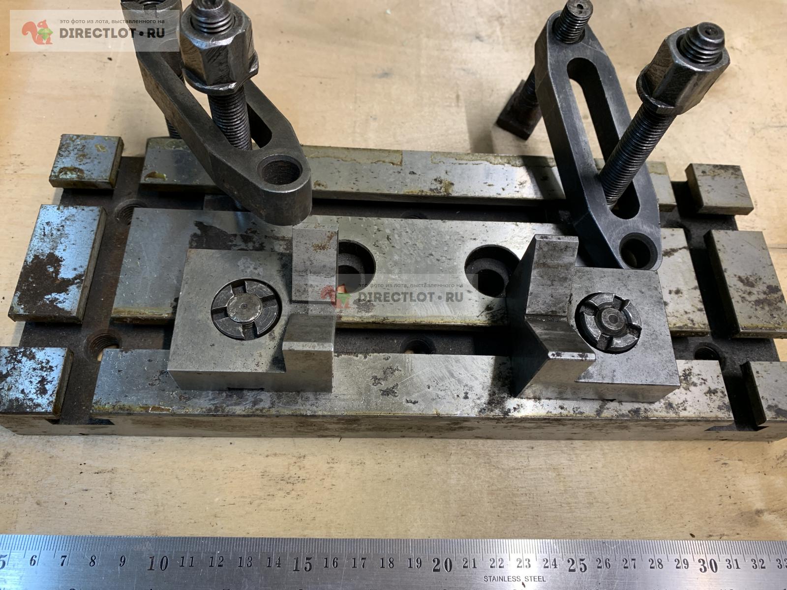

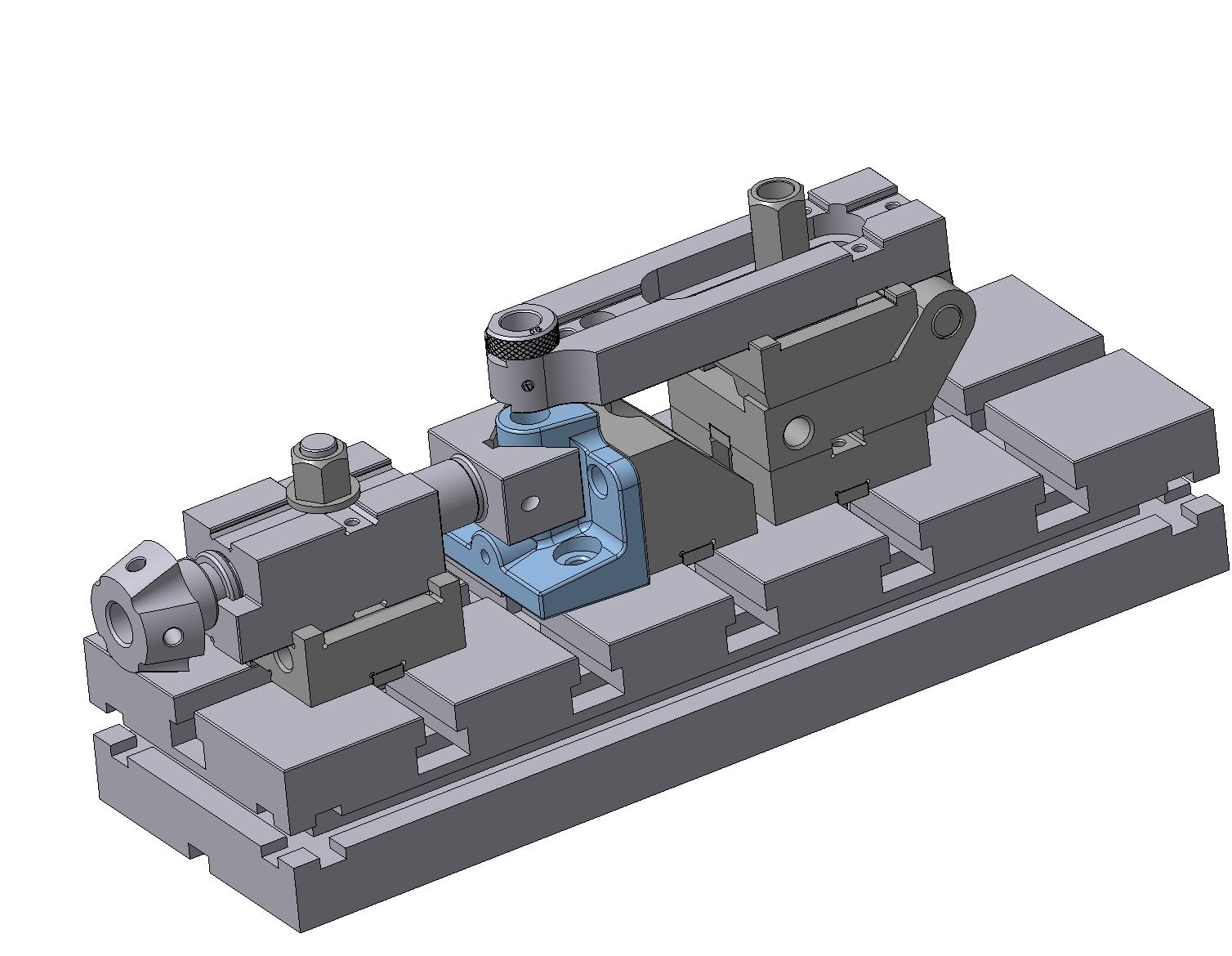

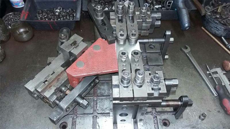

Jakiś czas temu już to widziałem, a niedawno kilka elementów wpadło mi w ręce. Trzeba powiedzieć jak na rusków elementy są naprawdę precyzyjnie wykonane.
Można z tego budować przemyślne konstrukcje wspomagające powtarzalną obróbkę elementów.
Co prawda w czasach CNC, ten system odchodzi do lamusa, ale przy manualnej obróbce jest nieocenione.
Koledzy czy używacie tego systemu?
A może wiecie gdzie można kupić te elementy?

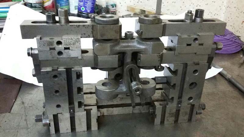

Dlaczego do lamusa? Sam sobie jakiś czas temu zrobiłem coś podobnego i nie wyobrażam bym mógł pewne roboty wykonać bez tego oprzyrządowania. No, może nie aż tak zaawansowany jak na filmiku ;)
Każdy operator ma mniej lub bardziej rozbudowany warsztat podobnych wynalazków.
Imadło i uchwyt tokarski to za mało by być elastycznym.

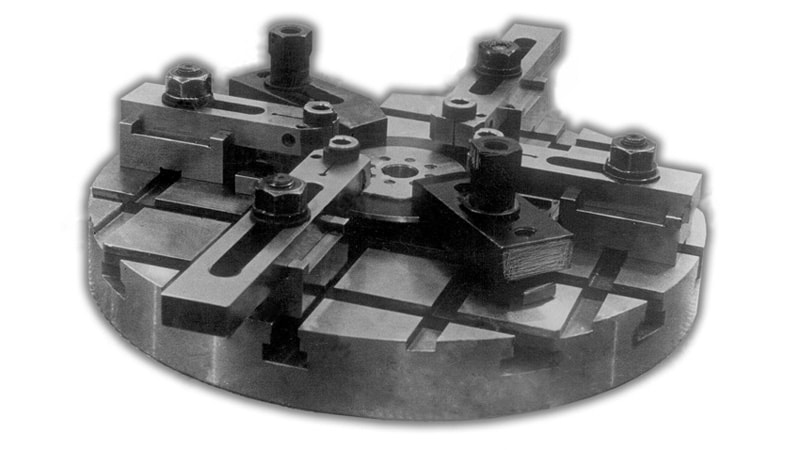

Pamiętam to oprzyrządowanie z lat 70-tych. W skrócie UPS. Uniwersalne Przyrządy Składane. W Bielsku-Białej był zakład firma mająca masę tych podzespołów, płyt z rowkiem T, różnej wysokości klocki, śruby, tulejki wiertnicze.
Zawoziło się do nich element który miał być poddany obróbce, szczególnie rozstaw otworów. Oni z tego składali przyrząd, najczęściej do wiercenia i rozwiercania. Wymienne tulejki gwarantowały wiercenie wstępne, następnie wiercenie pod rozwiertak, na koniec rozwiercanie. Trzeba przyznać że było to bardzo pomysłowe rozwiązanie, a co najważniejsze to powtarzalność.

Dziękuję za podpowiedz, szukałem jakiś śladów na polskich stronach, teraz znając "oficjalną" polską nazwę przyrządów, okazuje się że nawet wydaliśmy dwie pozycje(katalogi) na ten temat.
Na rosyjsko języcznych stronach jest mnóstwo informacji na temat UPS, a na ich portalach aukcyjnych jest w sprzedaży multum elementów.
Nawet dowiedziałem się że w "naszych" UCHWYTACH była oddzielna wypożyczalnia, gdzie montowano UPS'y pod zamówienie, jako zespoły przyrządów i wynajmowano dla innych firm.
