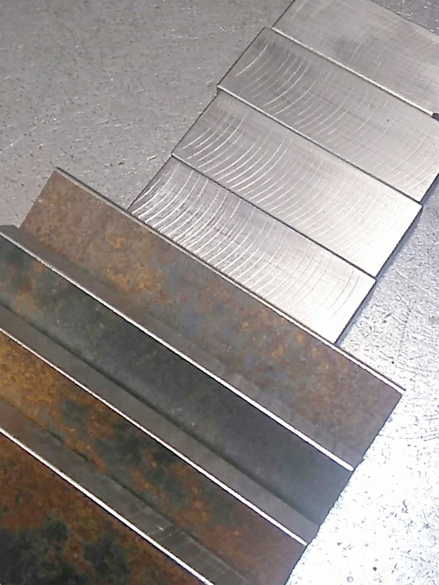

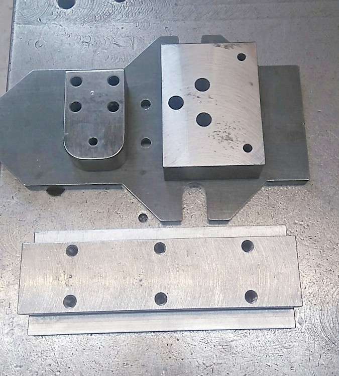

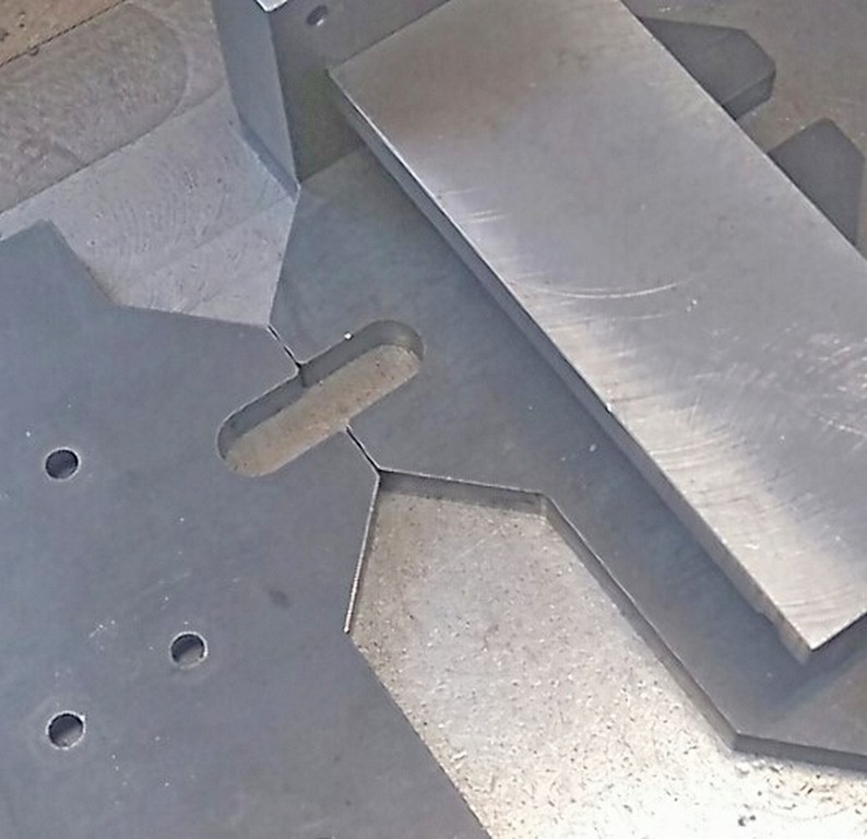

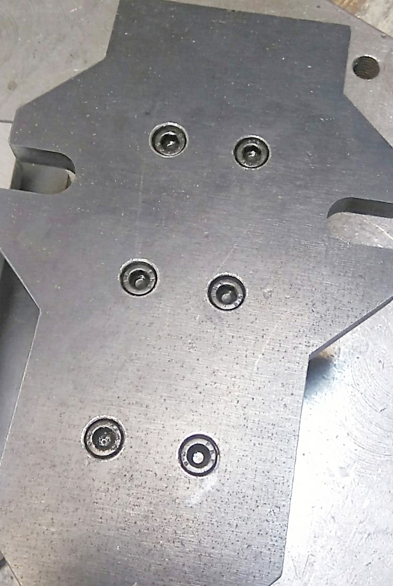

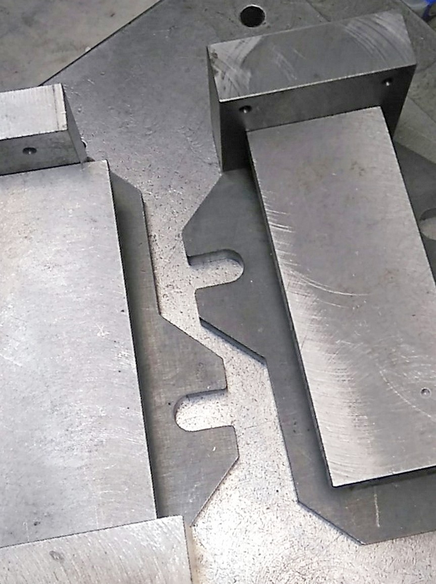

Dzisiaj temat budowy imadła maszynowego, a nawet dwóch. Mam cztery imadła różne. Nieraz jest potrzeba zamocowania coś dłuższego na jednakowym poziomie. Dlatego postanowiłem zbudować dwa imadła. :mrgreen:
Prace zacząłem w ubiegły roku potem odłożyłem i teraz wróciłem do tematu.
Podstawa wycięta usługowo laserem z racji nieopłacalności robienia tego na frezarce. Korpus, szczęki stałe i ruchome, uchwyt śruby, wkładki do szczęk, wykonane własnoręcznie na ZX7045 z materiału, jak zwykle przyniesionego ze złomu.
Śruba i nakrętka gwint trapezowy 16x4. Czekam na dostawę.
Obrazek Obrazek
Obrazek Obrazek
Obrazek Obrazek
Obrazek Obrazek

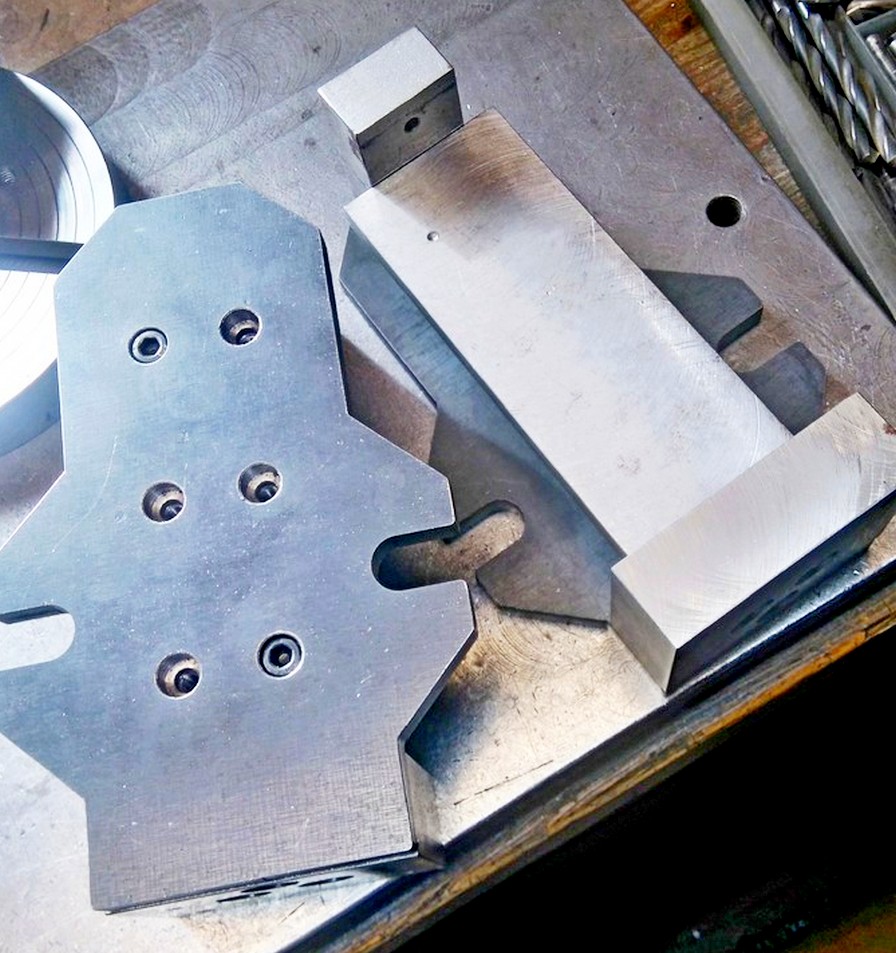

W sobotę po frezowałem i owierciłem wkładki do imadła oraz płytki trzymające szczękę ruchomą.Teraz tylko zahartować i przeszlifować. Dzisiaj przyszedł czas na szczękę ruchomą. Ofrezowałem gabaryt i wstępnie prowadzenie dla korpusu.

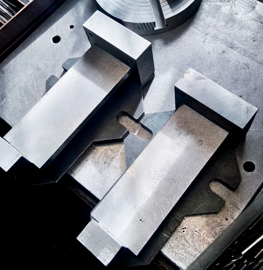

Na podstawę użyłem płyty 10mm cięta laserem. Szerokość szczęk to 78mm. Materiał ze złomu który użyłem jest hartowny. Zrobiłem próbkę.
Dzisiaj poszła robota zaś do przodu. Wyfrezowałem szczękę ruchomą i spasowałem z korpusem. Zostało jeszcze wyfrezować wybranie na szczęki. Wstępnie też imadła poskręcałem. Usunąłem niedociągnięcia w postaci dopasowania poszczególnych elementów. Nabiera to powoli zamierzonych kształtów.

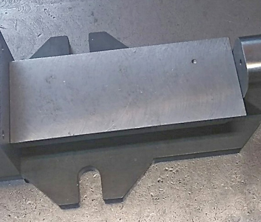

Praca można powiedzieć wzorowa, ale czy nie prościej byłoby przelecieć jednym wymiarem 2 gotowe imadła zamocowane obok siebie na stole ?
rdarek
Posty: 2125
Lokalizacja: 3miasto
Re: Imadło maszynowe do frezarki.
Post napisał: rdarek » 05 cze 2019, 14:04
RomanJ4 pisze: ↑
05 cze 2019, 12:58
A ja mam drobniutką wątpliwość :wink: czy nie będzie podnosiło szczęki ruchomej?
Nie widzę tam żadnych ślizgów czy jaskółki od spodu szczęki :?: No chyba, że to dopiero w planach :mrgreen:
grawer
Posty w temacie: 12
Posty: 394
Lokalizacja: Bielsko-Biała
Post napisał: grawer » 05 cze 2019, 14:17
Racja, można przelecieć dwa imadła na jeden wymiar. Ale albo je się ma, albo trzeba je kupić. Zapomniałem na wstępie napisać że robię je z rysunków znalezionych w necie. Po za tym każda godzina pracy na frezarce ZX daje to co nie można kupić. Praktykę i oswajanie się z maszyną. Co do podnoszenia szczęki ruchomej to są przygotowane do owiercenia i spasowania odpowiednie prowadnice. Imadło jest proste w budowie i dobrze obmyślone. Jak skończę to zamieszczę rysunki.
