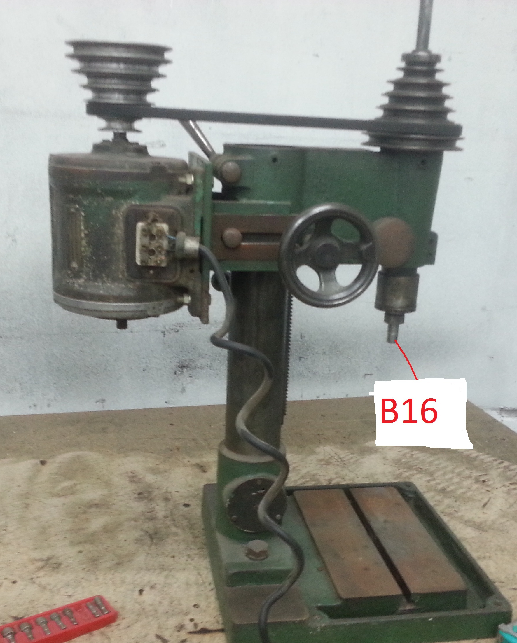

Mam na warsztacie bardzo stara wiertarkę (bardzo dobra w porównaniu do innej chiskiej którą posiadam)
Niestety stożek mini B16 juz się troszkę wyrobił i chcę go wymienić, ale nie mam pojecia jak znaleźć tę część, ponieważ na wiertarce nie ma
żadnej tabliczki, nie jest to WR15 ani WS szukałem, przegladałem foto i nic. Silnik 3f 0,55kW.
Może ktoś ma coś takiego na warsztacie i jest mi w stanie pomóc?

Nie znam tego typu wiertarki, ale przeważnie stożek B16 nie jest integralną częścią maszyny a jest to trzpień - przejściówka z Morse'a np Mk2 na B16. Przykładowo Bison typ 5361. Jeżeli tak jest, to po opuszczeniu wrzeciona, będzie z boku widać otwór do wybijania klinem trzpienia, tulejki czy wiertła ze stożkiem Morse'a.

Mam bardzo podobną wiertarkę, oryginalnie wrzeciono kończyło się stożkiem B12, ale przerobiłem na gwint 20zw/cal. Teraz mam pewność że uchwyt nie wypadnie z wrzeciona, ani go nie obkręci.

Niestety nie ma tam stożka Morse'a (druga wiertarke mam ze stozkiem Mk2 i przejście na B16)
ta nietety ma długi pręt mocowany na nakretki.
