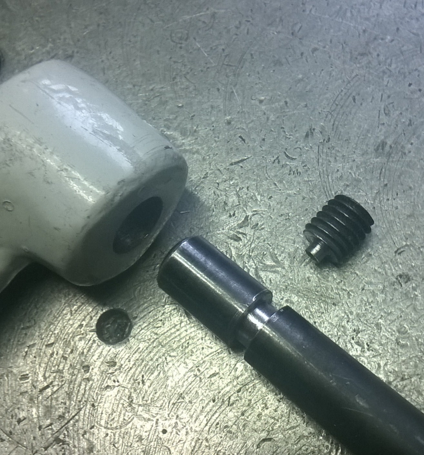

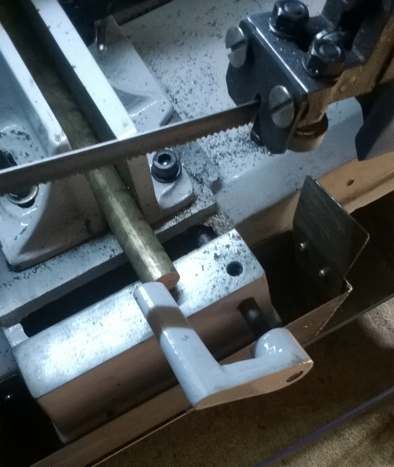

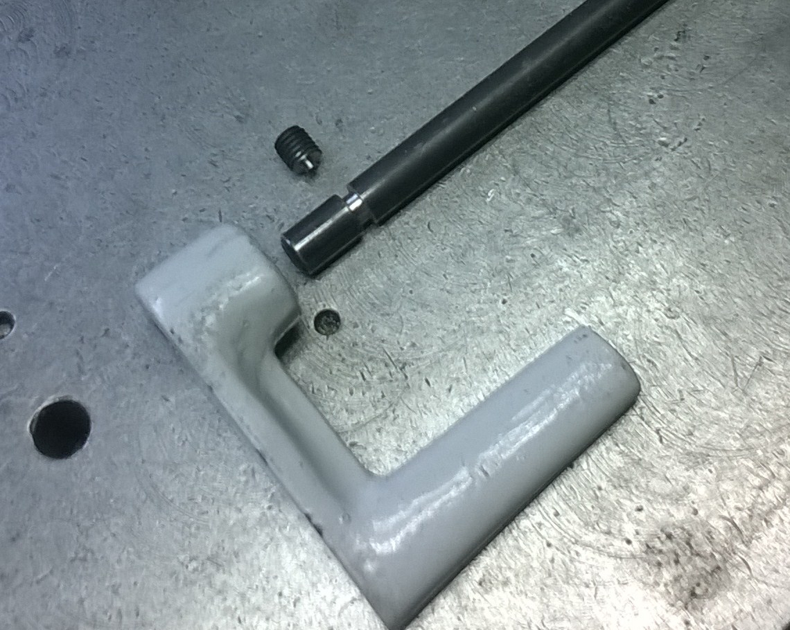

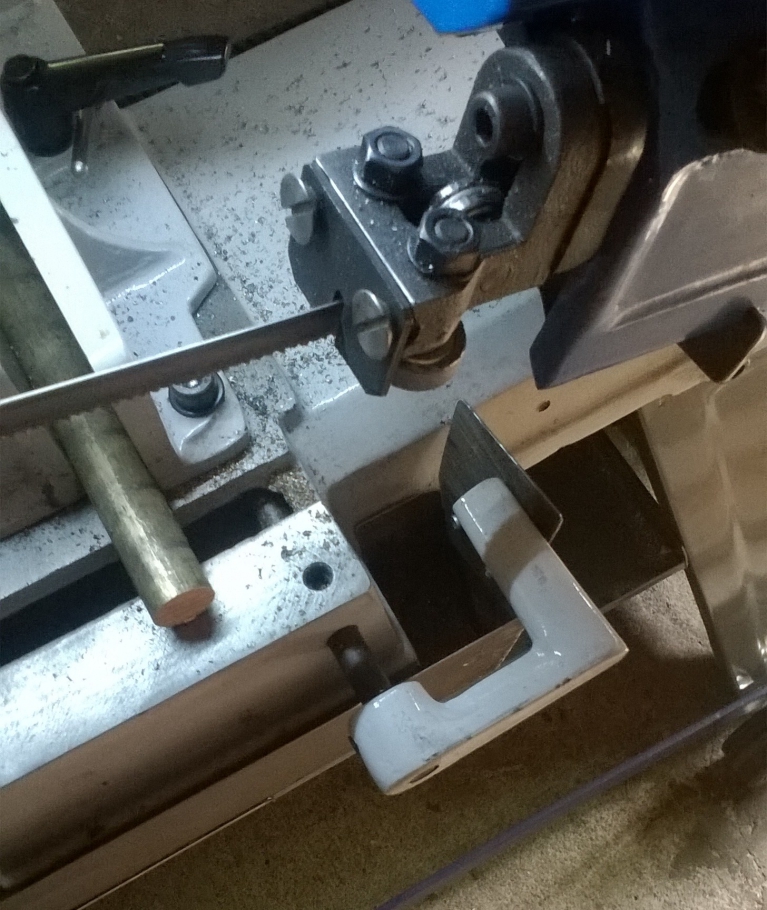

Post napisał: grawer » 08 lip 2016, 00:11
Dzisiaj miałem dużo cięcia na pile. Wałek brąz B101 średnica 30mm. Odcinki po 20mm.
Wszystko dobrze, z jednym ale. Jest zderzak, można ustawić ale nie praktyczny. Śruby go mocują na stałe. Lepiej by było aby po dosunięciu materiału do zderzaka, zderzak można odsunąć na bok bez zmiany wymiaru ustawionego. Wystarczy zrobić na tokarce rowek w pręcie, a wkręt podtoczyć. Pręt teraz jest przykręcony a zderzak jest ruchomy odsuwany na bok. Nie ma obawy że odcięty kawałek nam się zablokuje między piłą a zderzakiem.
