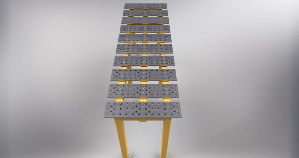

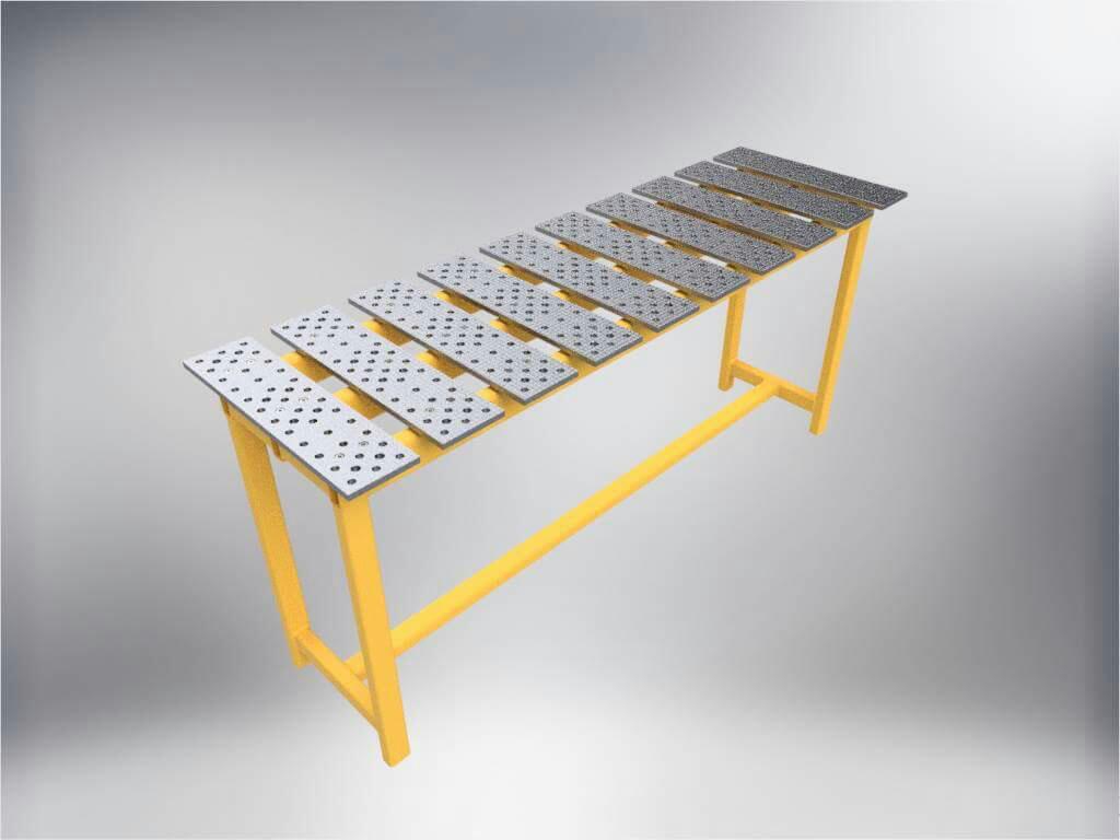

Post napisał: wewe123113 » 24 lut 2016, 23:07
Witam co powiecie na taki stół
Te blach są przykreczone więc można powiększa pole robocze prawie 2 krotnie (szerokość)
Blach grubości 16mm siatka otworów 50x50 średnica otworów 16mm więc osprzęt z innych stołów podchodzi
I tu do was pytanie który wymiary wam pasują
Wymiary
1.1000x2000
2.1250x2500
3.1500x3000
4,1000x1500
5.1000 x1000
6.600x1500
7.600x2000

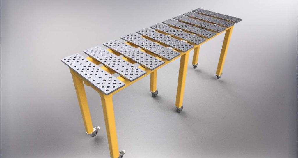

Post napisał: ulas » 24 lut 2017, 10:11
Fajny stół.
Chce zrobić stół podobny, lekki i mobilny (na kółkach) do mojego "drobnego" warsztatu. Nie spawam i nie montuje ciężkich elementów, głównie lekkie konstrukcje aluminiowe i bardzo drobne stalowe.
Analizowałem koszta i wstępnie mogę powiedzieć, że stół 1500x1000 mm z aluminium byłby porównywalny cenowo do stołu stalowego z blach walcowanej na zimno o gr 10mm. Z blachy perforowanej w systemie fi16. Gotowe blaty stalowe można dostać już za 850 brutto na południu Polski. Aluminiowe trze baby samemu robić (wycinać laserowo).
Blat stalowy o takich wymiarach to jakieś 130kg, blat aluminiowy to 55kg. Jest różnica, gdy przyjdzie pchnąć to samemu. Trwałość stalowego to rzecz jasna. Wady aluminiowego ???
Ma ktoś doświadczenie w stołach aluminiowych i umie coś powiedzieć o ich wadach?
A teraz do sedna.
W stanach za rozsądne pieniądze bez problemu do dostania są tzn. Weld table Plate (Plans), nawet nie wiem jak to w Polsce się nazywa, czyli nie blat w całości, a złożony z pasów (jak kolega pokazał na rysunku powyżej. U nas nigdzie nie mogę znaleźć takowych. Czy ktoś wie gdzie mógłbym takowe dostać (najlepiej północ Polski), zamówić za rozsądne pieniądze? Taka konstrukcja jest do złożenia w małym warsztacie bez wyciągarek i wózka widłowego i jest jedyną alternatywą dla takiego odbiorcy jak ja.
Do tematu dorzucę, że w stanach pewna firma wpadła na coś takiego: stół wycinany laserowo do samodzielnego złożenia (trochę jak tetris). Szkoda, ze nikt u nas na to nie wpadł.
