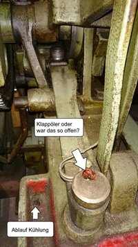

piotrfire pisze:Mam identyczną ramówkę myślałem że to jakaś praca dyplomowa a tu okazuje się że była seria.
Tak, niemiecki sprzęt, znalazłem trochę informacji na forum niemieckim, jednak nie bardzo rozumiem co tam jest napisane.
https://www.zetor-forum.de/forum/themen ... afft.3553/
No i ebay:
http://www.ebay.de/itm/331777874571
Nie mogę zrozumieć tego mechanizmu tutaj:
No i ten płaskownik, który tutaj wystaje:
Rozkminił kolega może po co to może być? Przydała by się jakaś DTR albo coś ale znalezienie chyba graniczy z cudem...

Nie wiem czy tak ma być ale w mojej polskiej pg 2 ruch powrotny brzeszczotu jest w górze czyli nie niszczy mi zębów jak nie skrawa. Z tym że u mnie jest hydraulika podnoszenia, opuszczania i pracy roboczej - pompa olejowa -tłoczkowa i tłok (siłownik) hydrauliczny.
Może i w tej tak jest tylko coś nie tak ustawione.
Dolej emulgolu do tej wody bo korozja zrobi swoje i paskudzi to twoją pracę.
Robiąc elektrykę pomyśl o krańcówce która rozłączy stycznik po docięciu elementu. Odpalasz przecinanie i robisz co innego - nie marudząc, że wolno idzie...
Da się takie sterowanie zrobić z użyciem dwóch przycisków (praca) (stop) w połączeniu ze stycznikiem i krańcówką.
Zrobię kilka fotek to podrzucę efekty swojej pracy.
Jak widać wyszło ci bardzo fajnie - co się chwali. Poszanujesz ją , a sprzęt się odwdzięczy.
