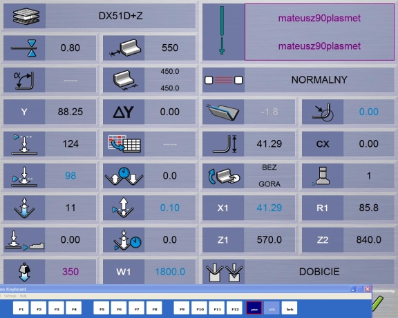

screen z całości przy dobiciu, wartosc Y 88,25 musze korygować w dół czy opuszczac niżej wiec wydaje mi sie ze to jest OK postepowanie

Po pierwsze mowisz ze dobijasz 1mm a na zrzucie jest 0,8mm.
Po drugie czy narzedzia zadeklarowane w tej sekwencji odpowiadaja rzeczywistosci?. Co to za stempel jest zdefiniowany?
Poza tym zmiana wysokosci Y jest chyba jedyna sluszna metoda postepowania

Akurat giąłem 0,8 na dobiciu i taki zrzut zrobilem,
Narzedzia odpowiadaja rzeczywistosci, stempel prosty 90stopni z mocowaniem LVD
