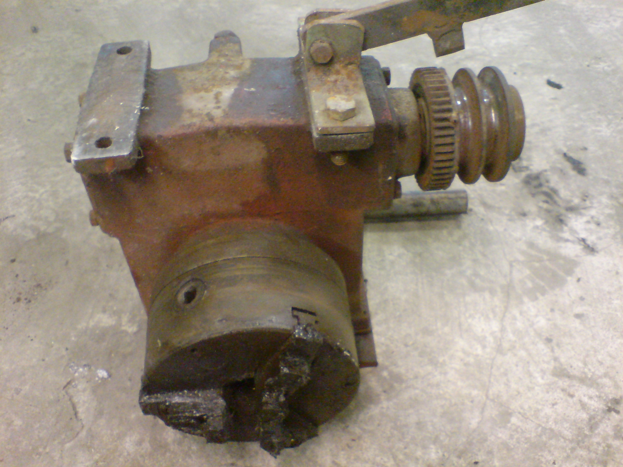

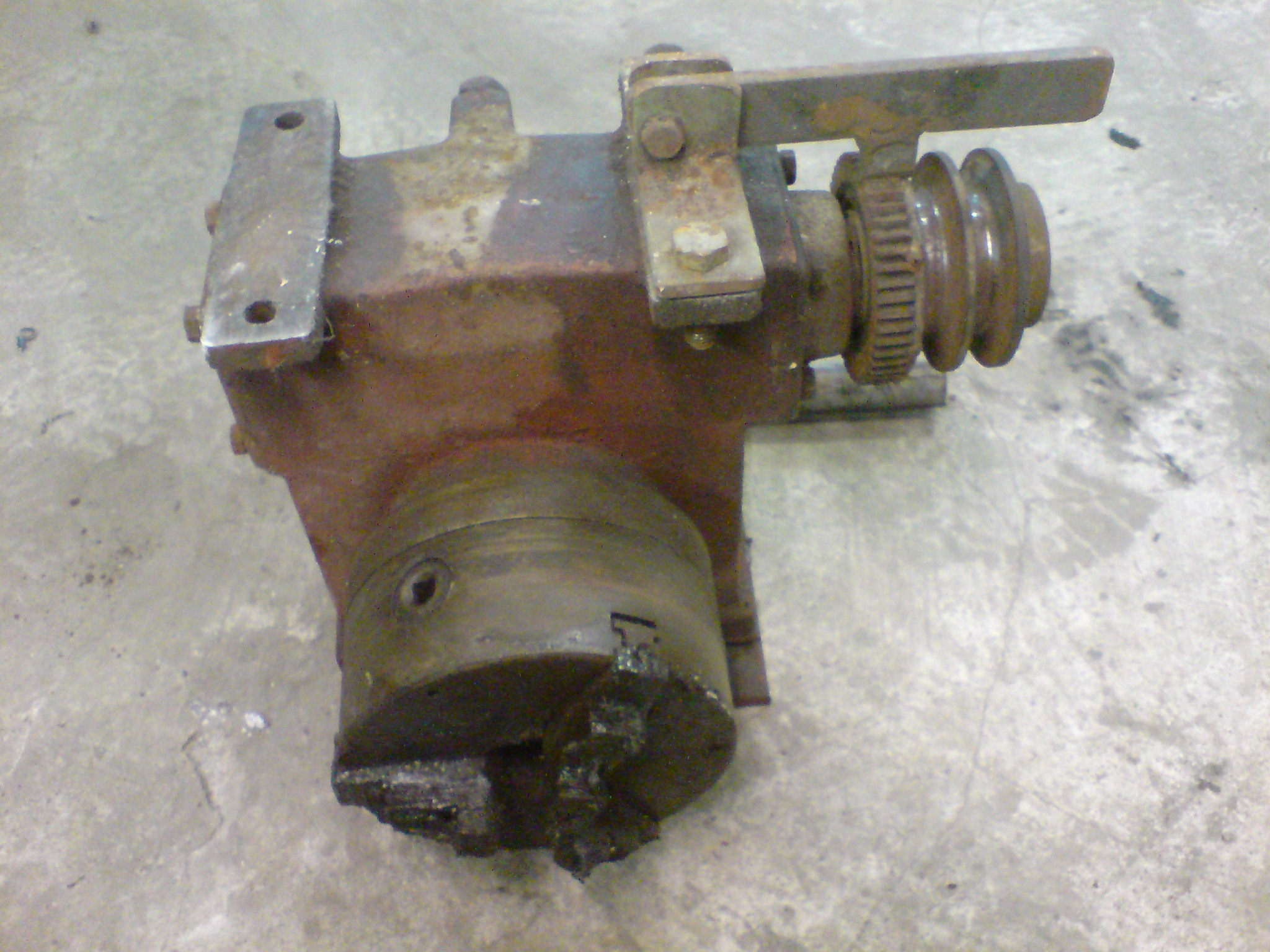

witam obiecałem że opisze moją podzielnice własnej roboty , kupiłem ja od starego fachowca więc musi być coś warta. uchwyt jest zamontowany 160fi sama przekładnia ślimakowa ma przełożenie 1/12 a podział jest robiony poprzez zębatki ta akurat ma 48 zębów , nie znam się na podzielnicach lecz może komuś dało to myśl techniczną Obrazek

dokladna to ona nie jest i np kola zebatego na niej sie nie zrobi. ale do celow "bardzo amatorskich" moze byc wystarczajaca:)
