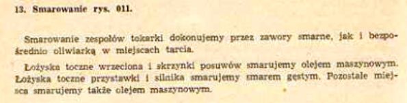

Post napisał: BYDGOST » 26 sie 2009, 08:24
Jest to strona nr 11 a samo smarowanie opisane jest w czterech zdaniach. Podane jest tylko, że to ma być olej maszynowy.
Smarowanie TSA 16.jpg (17.22 KiB) Przejrzano 2358 razy

Post napisał: Andrzej 40 » 26 sie 2009, 15:55
Witam i dziękuje kol. BYDGOSTowi za odpowiedź. Mam ksero DTR w formacie A5 i nie ten wzrok :cry: U mnie strony 23 i 24. na 24 mam:
3.1. Własności techniczne olejów i smarów
Olej maszynowy 26 PN-67/C-96070
Lepkość względna w stopniach Englera przy temp. 50°C -3, 60°C -4, 98 (tak jest w DTR)
Temperatura krzepnięcia -25°C Temperatura zapłonu 170°C
Smar do łożysk tocznych ŁT-2 PN-72/C-96134
Penetracja po ugniataniu w temp. 25°C w stopniach penetrcji 220-260
Temperatura kroplenia 160°C
Olej wiertniczy E III ER
Pewnie normy i oleje już nieaktualne, może ALZ podpowie, jakie teraz są zamienniki lub coś lepszego.
No i pytanie, czy obecne smary nie będą lepsze dla łożysk tocznych wrzeciona niż zalecany w DTR olej.
Pozdrawiam Andrzej

Post napisał: ALZ » 26 sie 2009, 17:00
Od czasu wydruku tej dtrki minęła epoka a postęp w miejscu nie stał. Z całą pewnością ze tak popularne oleje jak Lan z nadwyżką spełnia wymagania stawiane przez producenta tej tokarki. Myślę że nie zgrzeszysz jak bedziesz stosował olej Lan nieistotne czy 10 czy 46.
Łożyska które nie są smarowane olejem rozbryzgowo spokojnie mozna potraktować smarem stałym.
