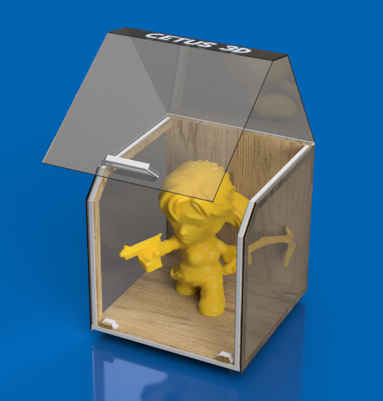

Witam. Podpowie ktoś z czego zrobić (i kto mi to zrobi) taką pokrywę?
To ma być obudowa drukarki 3d. Obudowa taka ma utrzymywać w środku temperaturę ale
nie musi być jakoś ekstremalnie szczelna (chociaż jakaś tam szczelność jest wymagana i stąd
szare uszczelki drzwiowo-okienne). Skrzynka ma około 400x400x400mm. Kształt obudowy
i konieczne gięcia pokrywy (dwa razy po 45) to wyłącznie moja fanaberia z której nie chce
rezygnować. Pokrywa będzie prawdopodobnie podnoszona siłownikami meblowymi (takimi
prawdopodobnie najsłabszymi) i nie może pęknąć od tych naprężeń. Dodatkowo wymagane
jest wykonanie kilku otworów na zawiasy, uchwyty i resztę. No i jeszcze taki napis (już
oglądałem jakieś takie żele do trawienia napisów na szkle).
Rozważałem już 3 opcje:
1) poliwęglan - rozmawiałem już z 1 firmą i wstępnie za 200 zł mógłbym to mieć (chociaż wtedy
projekt był troszkę inny i zakładał tylko 1 gięcie), nie wiem tylko czy proponowane 3mm
będzie ok
2) szkło - też rozmawiałem z kimś ale podobno zahartowanie szkła po wygięciu jest bardzo
problematyczne, nie wiem niestety czy to musi być hartowane czy nie, przedstawiciel tej firmy
odpowiadał zdawkowo i uznałem, że tracę czas
3) plexi - też z kimś rozmawiałem ale jak niego dotarło, że chodzi o 1 sztukę, to kontakt się
urwał
Ktoś ma jakiś pomysł jak i gdzie to zrobić? Jak już pisałem to wygląda jak wygląda bo tak
mi pasuje. Wolałbym przykładowo nie robić tej pokrywy z kilku łączonych kawałków.
Z góry dzięki za podpowiedzi.

Yarec
Posty: 2116
Re: Z czego taka pokrywa
Post napisał: Yarec » 24 wrz 2018, 04:25
etet100 pisze:Myśle raczej jak wykonać to co narysowałem
PMMA i PC można giąć termicznie pod dowolnym kątem, więc wygięcie płyty 2× po 45° to nie problem, pozostaje sprawa estetycznego doklejenia boków (choć te można dokręcić bo byłyby "wewnętrzne" pod szybą front/góra)

Post napisał: etet100 » 24 wrz 2018, 10:14
U mnie nic nie trzeba doklejać. To jest po prostu wygięty kawałek płyty. Boki to jest inna
inność i wg projektu to zwykła płaska płyta przykręcona śrubkami.
Osobiście na pewno bym się nie podjął gięcia. Robiłem kiedyś małe stojaki z plexi i to wcale nie jest
proste. Przynajmniej dla mnie nie było. Szkoda materiału, który w takim rozmiarze nie jest
całkiem tani.

etet100 pisze:...który w takim rozmiarze nie jest
całkiem tani.
PMMA wym. ok. 340+90+340 × 400 = 0,308 m² to dużo i drogo ?
To po ile płacisz za pleksę ? (m² ; ≠5 )
P.S. taka pokrywa jak Twoim .PNG będzie "uginalna" do czasu aż ułamie się na zagięciach (przy otwieraniu/zamykaniu) dla tego napisałem o bocznych ściankach (nawet nie pełnych)
etet100
Posty: 569
Rejestracja: 24 lut 2008, 12:40
Lokalizacja: Rybnik
Post napisał: etet100 » 24 wrz 2018, 11:25
Tak, to dużo i drogo. Zwłaszcza jeśli mam zrobić 10 prób zanim mi to wyjdzie. I to pewnie wcale nie jakoś rewelacyjnie. To już zdecydowanie wolę zapłacić 5 razy koszt materiału komuś kto mi to precyzyjnie wygnie.
I zdaje sobie sprawę z tego, że to może pęknąć. Zwłaszcza jeśli to będzie podnoszone siłownikami meblowymi. Mam tylko nadzieję, że to nie będzie po 1 otwarciu. Żadne wzmocnienia mi nie pasują ze względów czysto estetycznych.
