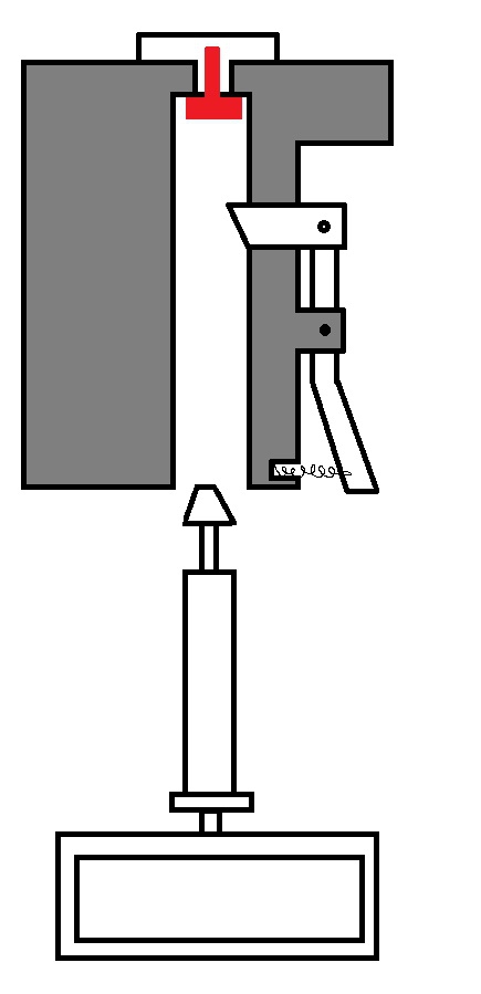

Wydaje mi sie po ostatnim zdjeciu ze srebrny element przykrecany jest do szyny na stale, a wychodzi tylko sworzen z klamra do paska. Jesli dobrze rozumiem to nie jest to trudne do zrobienia ale trzeba bedzie tez frezarki uzyc. Jak bede przy kompie to narysuje ci cos o czym mysle i czego kiedys uzylem w podobnym rozwiazaniu. Tylko chwilowo z telefonu klepie :) Wielkosc elementow troche utrudnia zadanie ale pobawisz sie w zegarmistrza i bedzie ok.
[ Dodano: 2016-12-21, 12:28 ]
OK chwila przy komputerze to wklejam "schemat ideowy" :)
Proszę się nie śmiać projekt powstał w Paincie w 5 minut więc nie wymagajmy od niego za wiele :) Korpus mocuje się na stałe do szyny czerwoną śrubką dostępną np. na ampul (imbus) przez otwór mocujący. Sworzeń sprzączki zatrzaskuje się na zasuwce i może się w niej obracać czyli nie trzeba krętlika przed paskiem. Sprężynka przytrzymuje ramię blokowania/odblokowania. Naciskamy na dźwignię i sworzeń wychodzi z korpusu. Mechanizm prosty jak kałasznikow :) Rysunek jest bez zachowania jakichkolwiek proporcji więc wymiary można dowolnie zmieniać. Materiał do wyboru. Może tytan? :D

Petroholic pisze:Wydaje mi sie po ostatnim zdjeciu ze srebrny element przykrecany jest do szyny na stale, a wychodzi tylko sworzen z klamra do paska.
Egzakli :smile: Sprężynka gustowna :mrgreen: :twisted: :cool:
Podoba mi się Twoja idea :) Niestety nie mam frezarki ani nawet przystawki do tokarki... Celowo wspomniałem o szybkozłączce pneumatycznej. Tam jest to fajnie rozwiązane. Blokowanie dwoma pręcikami i wciskanie tej tulejki dookoła ale nie mam żadnego takiego zaworu żeby to rozkręcić i zmodyfikować do moich potrzeb albo wzorować się na mechanizmie. A schematów nie znalazłem w necie. Może uda mi się dzisiaj coś zorganizować.

Wykonam sobie takie rozwiązanie. U dołu zamiast gwintu calowego z otworem będzie otwór M8. W szynę będzie wsuwana śruba M8 stosownie obrobiona. Całość będzie blokowana w szynie przez dokręcenie ręcznie, bo nie potrzebne są duże siły. Resztę wykonam wzorując się na oryginale i korzystając z tej sprężyny, kołków i podkładki. Ten element radełkowany również wykonam sam. W tolerancjach ciaśniejszych bo to jest wykonane w nietolerancji :)
