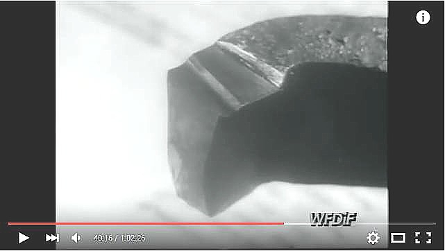

Witam, czy spotkał się ktoś z taką nazwą (mazurek) noża tokarskiego? Z czystej ciekawości chciałbym się dowiedzieć jak wygląda taki nóż i do czego służy. Szukałem tego określenia w necie ale nie znalazłem nigdzie.

Dowiedziałem się od pewnego tokarza starej daty że ten nóż "Mazurek" to jest nóż do toczenie wzdłużnego i poprzecznego, pokazał mi taki nóż i wyglądał on jak nóż wygięty (ISO2)

W okresie Polski Ludowej, zwłaszcza '50-'70 nastała moda na tzw. racjonalizatorów pracy, szczególnie w przemyśle, gdzie wszelkie pomysły, mające na celu zwiększenie wydajności pracy, były przez władzę dobrze widziane. Naturalnie, moda przyszła od Towarzyszy Radzieckich, gdzie słynne były różne pomysły i wynalazki, jak np. zbieranie bawełny obydwoma rękami naraz (tzw. koksagzy), co prawie podwoiło wydajność pracy.
W przemyśle wielką estymą cieszył się przyrząd do obróbki metali: "nóż Kolesowa", nazywany tak na cześć wynalazcy ( :wink: ). Był to "szybkoskrawający nóż tokarski wyrabiający 100% normy". W Polsce znalazł się zagorzały zwolennik skrawania tą metodą, niejaki Saja, przez co jego nazwisko przez długi czas zdobiło szpalty wszystkich gazet, zaś on sam był wielokrotnie nagradzany i wyróżniany. Naturalnie, jak to jest w naszym kraju prześmiewców, w którym nie uszanują żadnej świętości, szybko zaczął krążyć następujący czterowiersz:

A tak na poważnie, był to nóż z protoplastą dzisiejszego węglika spiekanego. Widia (nazwa „widia” pochodzi z niemieckiego wie Diamant, co znaczy „jak diament”) była wynaleziona w 1933r i stosowana m/in. w zakładach Kruppa, a po zdobyciu hitlerowskich Niemiec w 1945 roku, jak wiele innych rzeczy wpadła w ręce Rosjan (o ile nie trafiła tam już wcześniej za sprawą szpiegów), stąd wziął się "przodownik pracy socjalistycznej" Kolesow..
http://www.repozytorium.fn.org.pl/?q=pl/node/7495
jak widać podobny do noża NNZc i prawdopodobnie tegoż "mazurka" (toczy wzdłuż i w poprzek)

RomanJ4 pisze:był to nóż z protoplastą dzisiejszego węglika spiekanego
Na kronice z przywołanej strony gadają coś innego
Duży posuw -2mm_ i duża gładkość. A wcześniej kilka razy pokazywali namiętnie ostrze z dwoma krawędziami. I ze wiór się łamie.
Więc to nie protoplasta tylko narzędzie tak jakby zespolone
