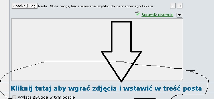

W związku z problemem z fotkami ( dodawanie ) może opiszę . silnik to KMR 63K2B produkt Veb elektromotorwerk . wyjęty z tokarki chyba MD -65. ( ale nie ważne . )

rynio_di pisze:W związku z problemem z fotkami ( dodawanie )
A to nie była maszyna jednofazowa ? :)

Na temat zdjęć już pisałem i wysyłam na forum tylko ikonki nie wiem dlaczego., nieważne . Co do maszynki tak była ona na 230V z baterią kondensatorów , uzwojeń ? wyprowadzeń jest sześć i wszystkie fazy /uzwojenia mają taką samą oporność , więc nie ma tu uzwojenia rozruchowego i roboczego .
