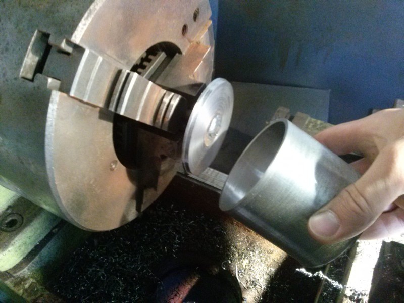

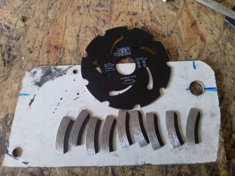

Przedstawiam radosny proces twórczy wiertła koronowego z segmentami diamentowymi.
( tak można takie, lub podobne kupić ale po co jak można w przydomowym zaciszu samemu zrobić :mrgreen: )
Wiertełko nr 2 fi 75mm głębokość 80mm

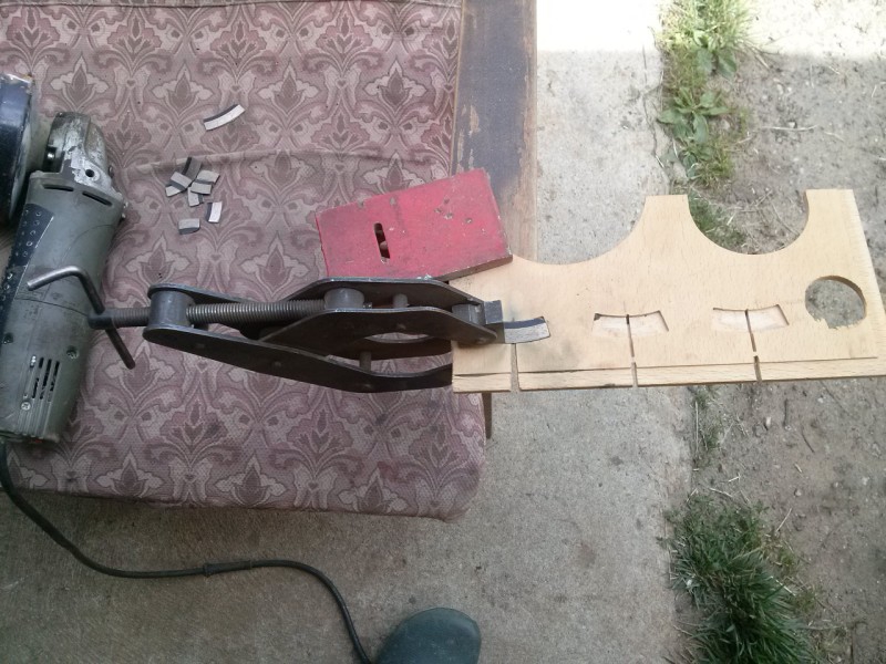

Na początek dawca za 14 zł,-

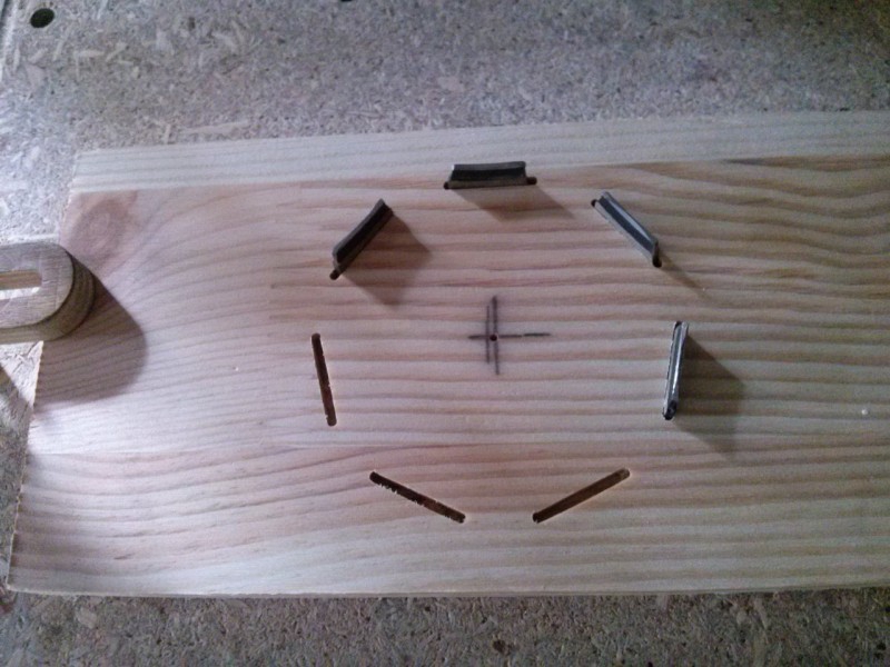

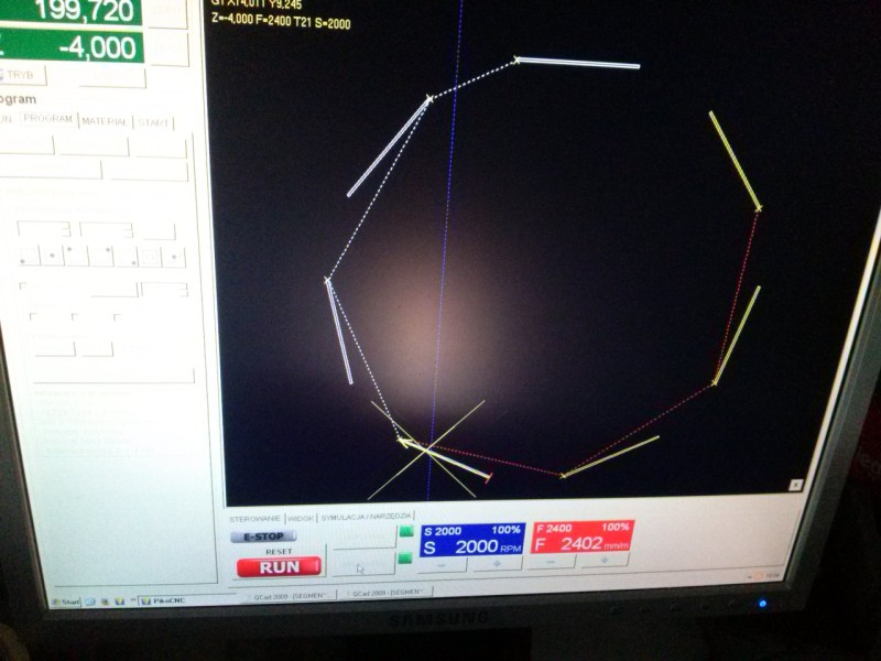

Trzeba pokroić , dla ułatwienia szablon machnięty na szybko na frezarce

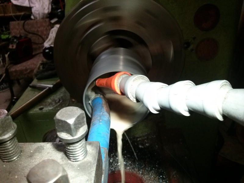

Zatoczony dekiel i rura na korpus koronki wszystko jeszcze surowe
Trochę elektrodą, trochę TIG-em :razz: ważne że się trzyma
Wymiar wewnątrz , i z zewnątrz też ...
Co by do uchwytu zmieścić się chciało ... na 13
I gotowy korpus
Piko pomocnik :mrgreen: Jak to było kiedyś ... :roll: do dobrego to się człek szybko przyzwyczaja :cool:

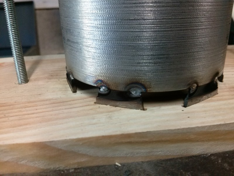

Szablon do spawania segmentów

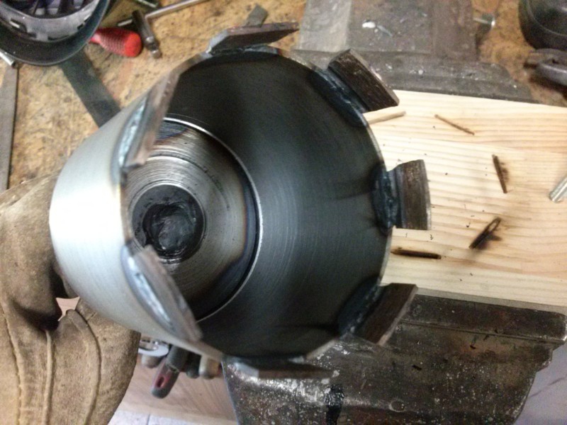

Znowu troszkę TIG-em ,połapane ( tak wiem :oops: powierzchnia po toczeniu masakryczna , ale to cienkie, wiotkie i toczone bez podparcia )

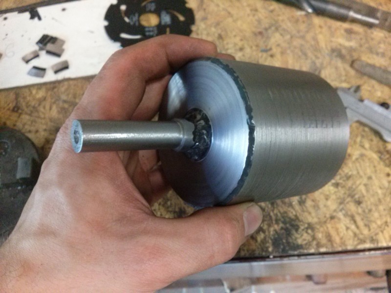

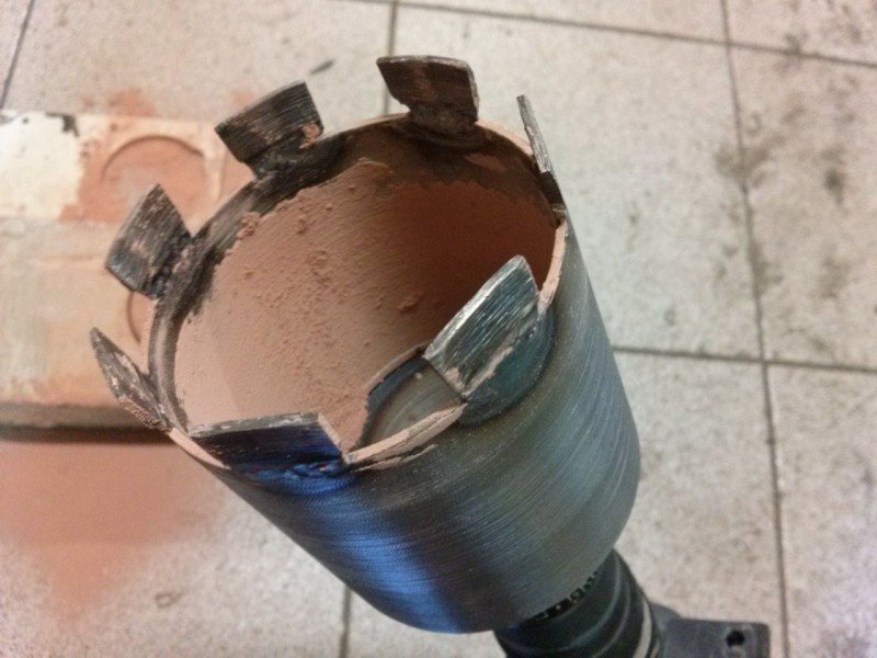

Na gotowo

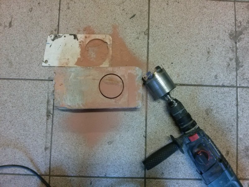

Dziewiczy rejs... i cholera znowu się udało :razz:
W poniedziałek zobaczymy ile wytrzyma :twisted:
Dziękuje za uwagę, nadal nie planuje masowej produkcji :razz:
