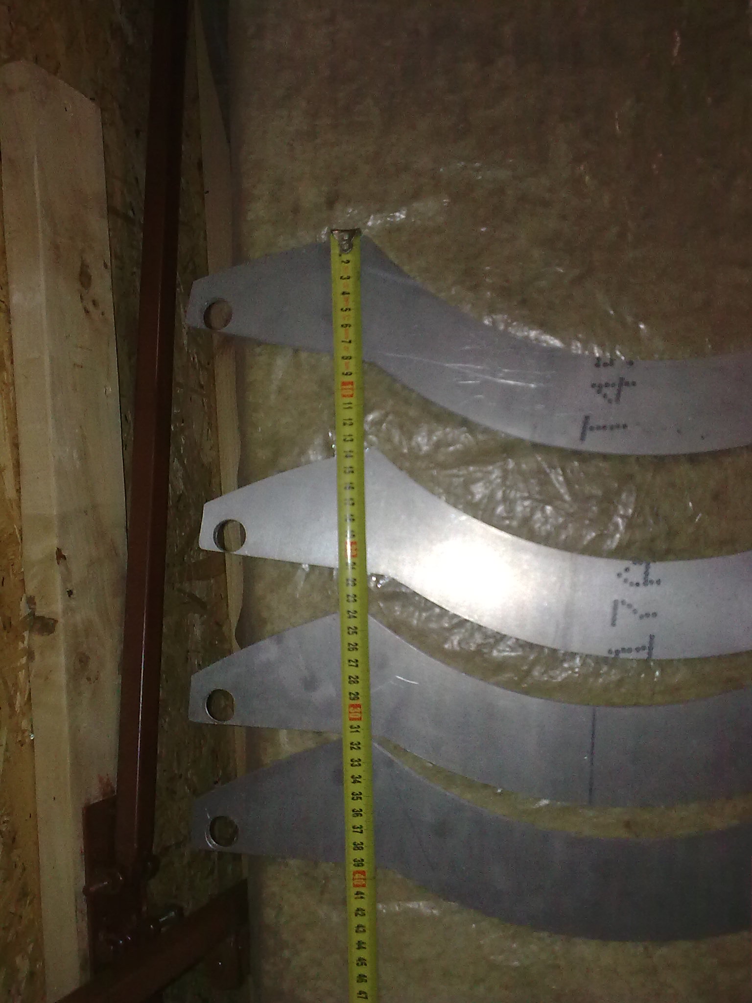

Witam!
Właśnie wykonałem moje pierwsze zlecenie. Miałem za zadanie wyciąć 4 detale jak na zdjęciu. Wykonane zostały z blachy aluminiowej PA6 8mm. Blacha otrzymana od klienta.
Otwory fi 20. Dokładność wykonania oczekiwana przez klienta - 0,5mm - spełnione.
Teraz mam problem jak to wycenić, bo nie bardzo jestem zorientowany ile to kosztuje.
Z klientem porozumieliśmy się na zasadzie "dogadamy się", ale chciałbym wiedzieć ile taka usługa kosztuje w rzeczywistości. Detale wycinane na frezarce CNC.
Niech każdy poda swoją cenę dla porównania.

Jestem baaardzo zdziwiony tym, że kolega jeszcze przed samym podjęciem się zlecenia nie wycenił usługi :shock:
Tym bardziej teraz będzie koledze trudniej wycenić zrobione już zlecenie, bo klient może chcieć zaproponować mniejszą stawkę, niż wynikowy koszt usługi.

przy serii liczy sie w granicach 60-100zl netto za godzine pracy przy maszynie. Male serie i prototypy moga byc drozsze.
Bierze sie jak u fryzjera, zeby klient byl "zgolony" ale takze zadolony z efektu koncowego ;)

Detale nie umyte.

clubber84 pisze:Jestem baaardzo zdziwiony tym, że kolega jeszcze przed samym podjęciem się zlecenia nie wycenił usługi
To pierwsze zlecenia nie wiedziałem ile zejdzie i jak pójdzie. Klient to znajomy.
Miałem problemy z ustawieniem i łamały mi się frezy jak dobierałem prędkości i posuwy.
Trwało to wszystko ok 10h. :mad:
to była robota testowa więc myślę, że policzę to po kosztach. 100zł za całość.
Dodam że to mieszkam na lubelszczyźnie i u nas są trochę inne ceny.

Myślę, że dwukrotność tej kwoty, jest odpowiedniejsza do poniesionych nakładów i czasu wykonania :wink:

Kolego trzymaj poziom cenowy i nie psuj rynku.
Wspomniane 200zł to i tak już mocno po kosztach. Przy 100zł to prawie wróci Ci się za frezy.

U znajomego w zeszłym tygodniu zapłaciłem 150 zł za dorobienie nakrętki na śrubę trapezową. Robił pół godziny.
Pracowałeś 10 godzin ty i maszyna, zużyłeś prąd, frezy, i chcesz wziąć za to marną dniówkę łopaciarza?
Oczywiście - masz po tej robocie jakieś pojęcie o czasochłonności na jedną sztukę, bo wiesz, ile czasu robiłeś ostatnią. Pomnóż to razy ilość sztuk i powiedzmy 50 zł jako stawkę godzinową dla znajomego. I wyjdzie ci cena.

Nawet jeśli to nie byłoby trudne zlecenie, powinieneś pamiętać, że to Ty utrzymujesz swój park maszynowy i musisz go amortyzować. Jakby to była prosta robota, to zleceniodawca sam by ją wykonał.
Jak nie potrafi/nie ma zaplecza to płaci za Twoją robotę i za to, że Ty musisz to zaplecze utrzymać.

jak czytam 100 czy 200 zl to mam nadzieje że nie za cała robotę ?jeśli za jeden detal to będzie to cena promocyjna. A tak w ogóle to 10h w Aluminium trochę długo :???: jaka grubość blachy(wygląda na 15mm)? jak na moje oko to 4-5h pracy,głownie przemocowania(no chyba ,że dysponujsz bardzo dużym stołem)
wziąłbym 500-700 zł
