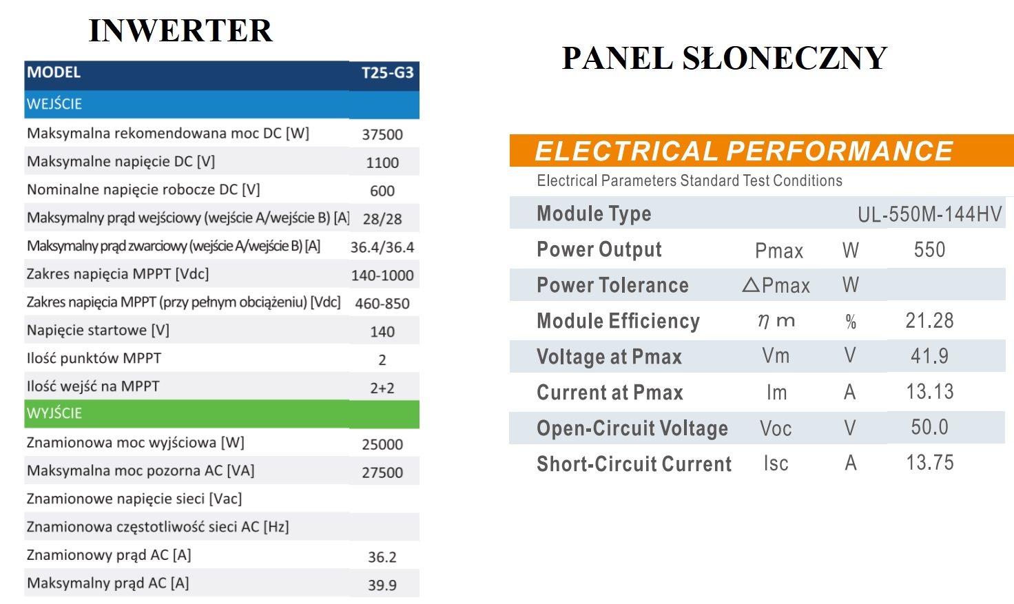

Mam dwa falowniki 25kW oraz panele fotowoltaiczne sztuk maksymalnie 110
Teraz pytanie ile powinienem mieć paneli w stringu w szeregu?
Jak się dobiera to? Według nominalnego napięcia DC? i ilość przez napięcie w układzie otwartym czy inaczej?

Wszystkie panele na tej samej połaci , pod tym samym kątem bez cienia.
Nie będzie optimizerów.
Chyba najlepiej będzie mi zrobić po 16 sztuk w stringu , napięcie otwarte wtedy będzie prawie 800 , a pod obciążeniem prawi 700.
Zastanawia mnie ten parametr Nominalne napięcie DC. Maks jest sporo wyższe bo 1100V , a znów zakres mppt jest do 850V przy pełnym obciążeniu.
I teraz pytanie , lepiej zrobić 8 stringów po 12 paneli czy 6 stringów po 16 paneli?

Znajdź sobie wykres sprawności tego falownika. Przy nominalnym napięciu dc będzie miał największa sprawność.
W stringach po 12 szt. będzie za niskie napięcie.
Ile ma być tych paneli? Bo piszesz max 110, a później liczysz dla 96.

Nie mogę znaleźć wykresu falownik to Foxess T25-G3
Ale podejrzewam ,że sprawność największą będzie miał przy nominalnym DC więc powinienem celować w 14-15 paneli..

Ja robiłbym stringi po 18 a może nawet 20szt. Zależy jaki masz kat dachu i w jakim kierunku. Sprawność falownika powyżej tych 600v spadnie moze 5%, a dni w których panele będą pracować w idealnych warunkach bedzie kilka.
