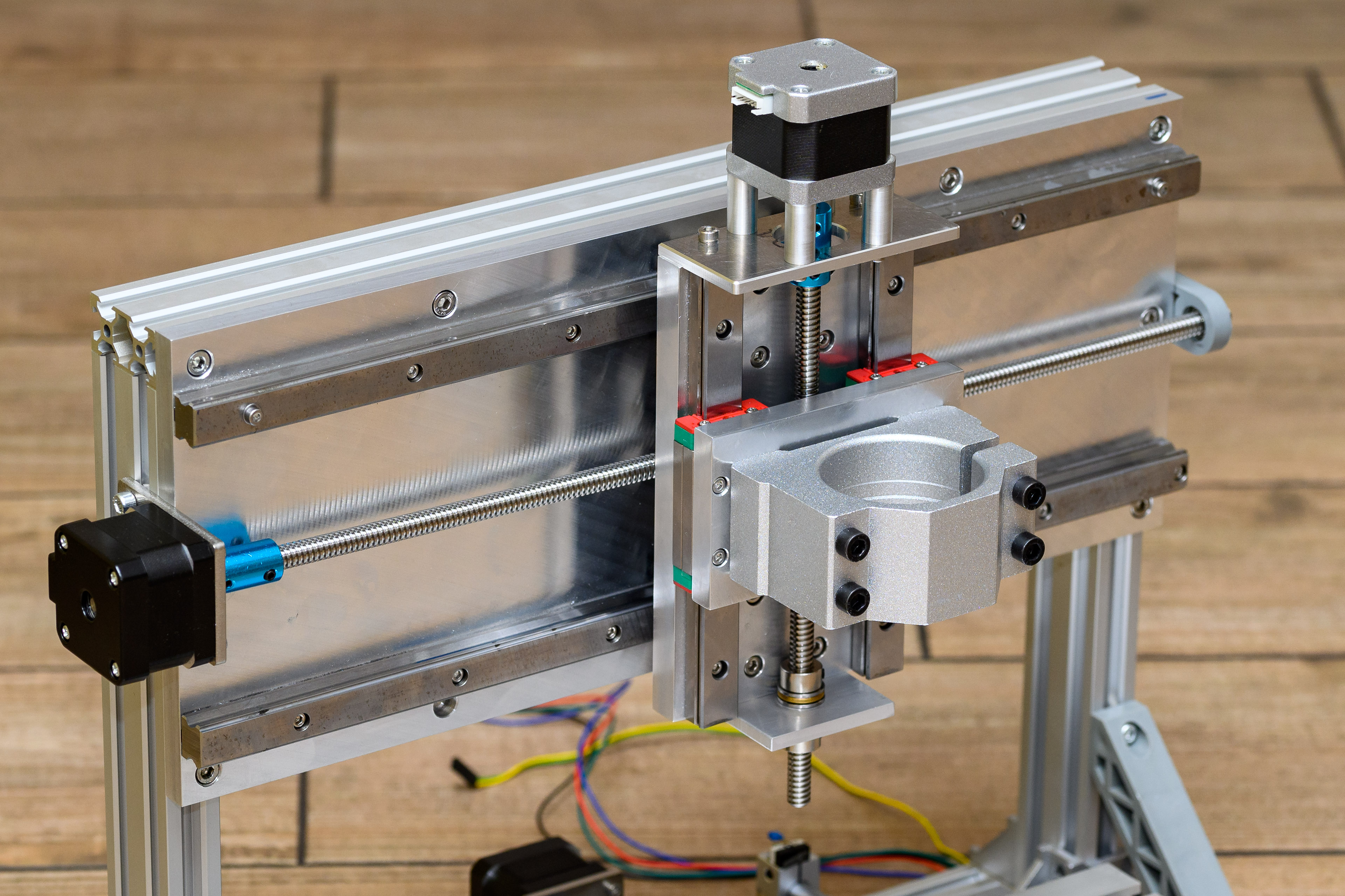

Post napisał: TOP67 » 30 mar 2021, 11:52
Dlatego o wiele łatwiej i ostatecznie taniej jest to zrobić na profilach. One dbają o kąty i umożliwiają łatwą ich korektę.
Natomiast zrobienie kilkudziesięciu otworów nie jest niczym trudnym. Zrobiłem to w aluminium, mając tylko wiertarkę stołową. Krawędź odniesienia wyszlifowałem na papierze ściernym przyklejonym do płyty meblowej. Pozostałe nie są istotne
Nic nie stoi na przeszkodzie, żeby użyć tu sklejki
