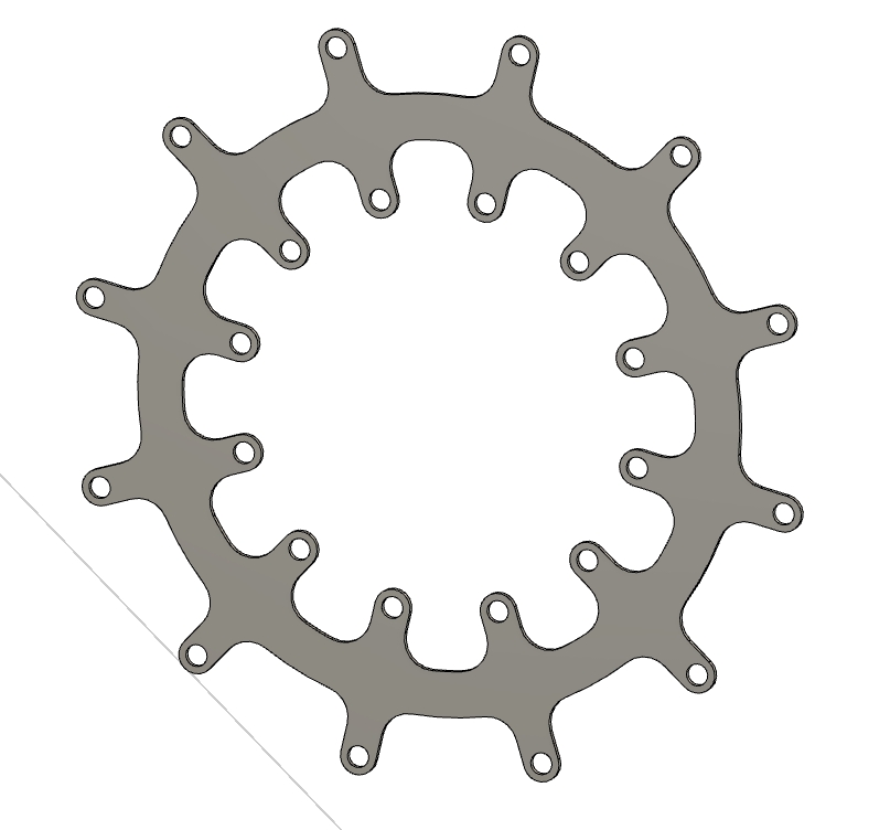

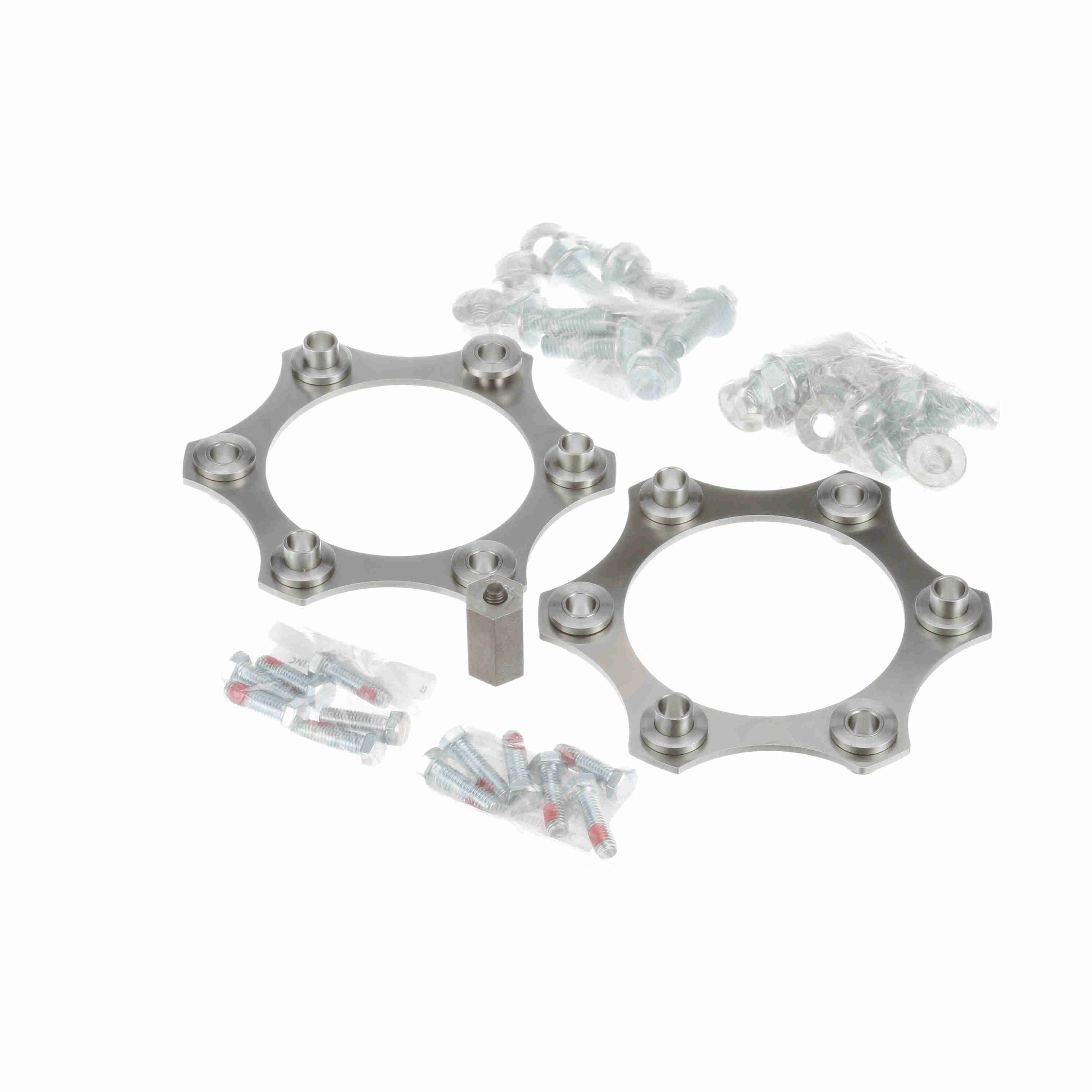

Zastanawiam się nad możliwością zaprojektowania bardzo płaskiego sprzęgła bezluzowego, zdolnego do przenoszenia momentu obrotowego na poziomie 800Nm oraz mającego możliwość kompensacji nie osiowości kątowej. Do głowy przychodzi mi patent jak w sprzęgłach dyskowych, niestety z racji ilości miejsca na długość, nie mogę zastosować gotowego sprzęgła, chyba że da się gdzieś kupić same dyski od takich sprzęgieł?
Przeglądnąłem pierwsze strony google na temat takich sprzęgieł i dowiedziałem się, że dyski w nich buduje się ze stali sprężynowej oraz, że mają one przy pojedynczej tarczy możliwość kompensacji 0.5 stopnia a przy dwóch 1-2 stopni.
Najchętniej uzyskałbym właśnie kompensację do 2 stopni, ale nawet 0,5 to już byłby coś.
W odróżnieniu do tradycyjnych sprzęgieł dyskowych, mogę sobie pozwolić na bardzo dużą średnicę takiego dysku, dla przypadku z momentem 800Nm dysko może mieć do 300mm średnicy.
No i teraz pytanie, jak się za coś takiego w ogóle zabrać?
1. Materiał - stal sprężynowa, ale w jakim stanie ulepszenia cieplnego?
2. Wykonanie - cięcie wodą z arkusza blachy? Jest szansa, że płaskość takiego dysku o średnicy 300mm po wycięciu będzie nie gorsza niż 0,5mm? (Grubość materiału szacuję na 1-3mm) Może należałoby inaczej je wykonywać lub po cięciu jakoś prasować?
3. Jak zaprojektować odpowiedni kształt oraz dobrać grubość? Na komputerze mogę z grubsza narysować wszystko, ale trzeba by się za to zabrać jakoś z głową. Na ten moment pierwsze co przychodzi mi do głowy, to zaprojektowanie tarczy o pasujących mi wymiarach i zrobienie analizy MES dla obciążenia 800Nm, tylko mocno obawiam się, czy uda mi się uzyskać wyniki zbliżone do rzeczywistości. Oczywiście wykonywałbym też testy fizyczne.
4. Jak podejść do kwestii obliczeniowej?
Będę wdzięczny za wszelkie sugestie i uwagi :)
Dysk od fabrycznego sprzęgła:
Przykładowy kształt pasującego mi dysku mocowanego 12 śrubami:
