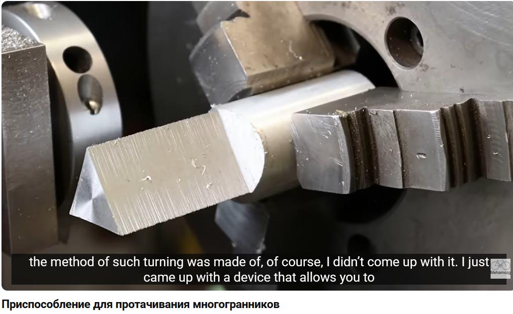

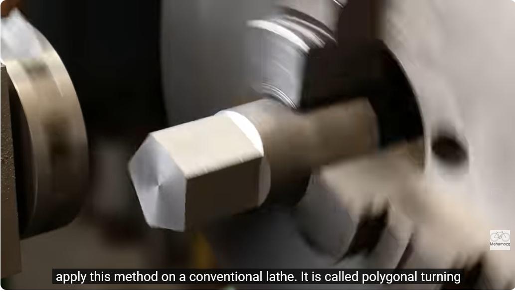

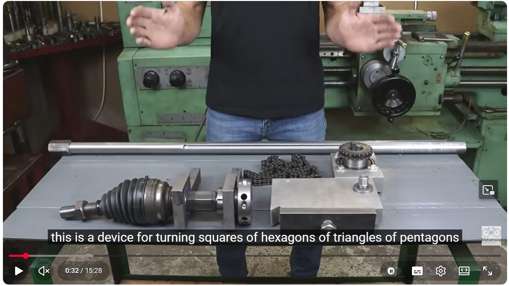

Urządzenie sprzężone do obrabiania wielościanów nożem na tokarce

To takie "jedzenie zupy widelcem".
Zmienny kąt natarcia widać w jakości powierzchni.
Ale film pasuje do tematu wątku.
