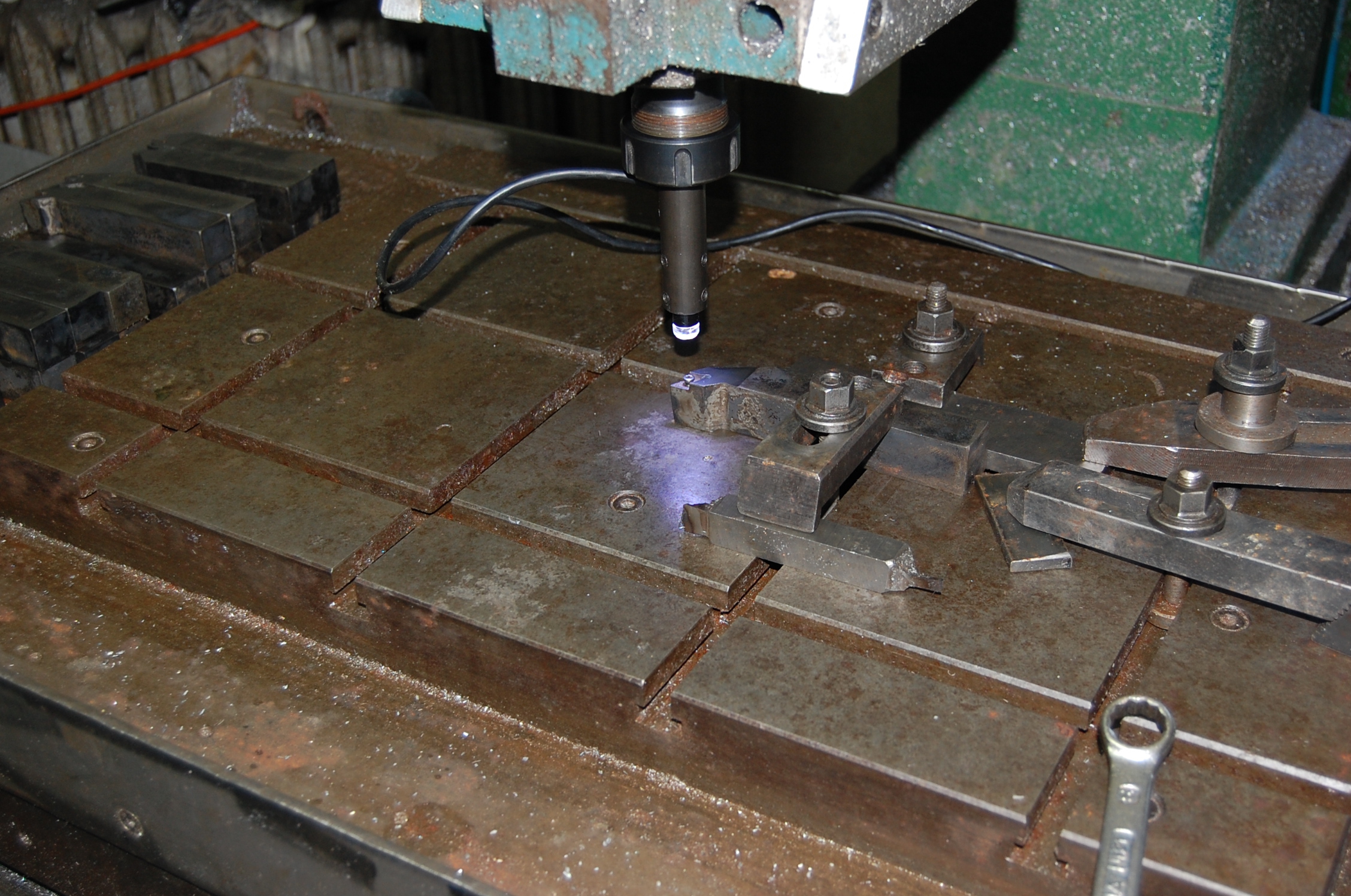

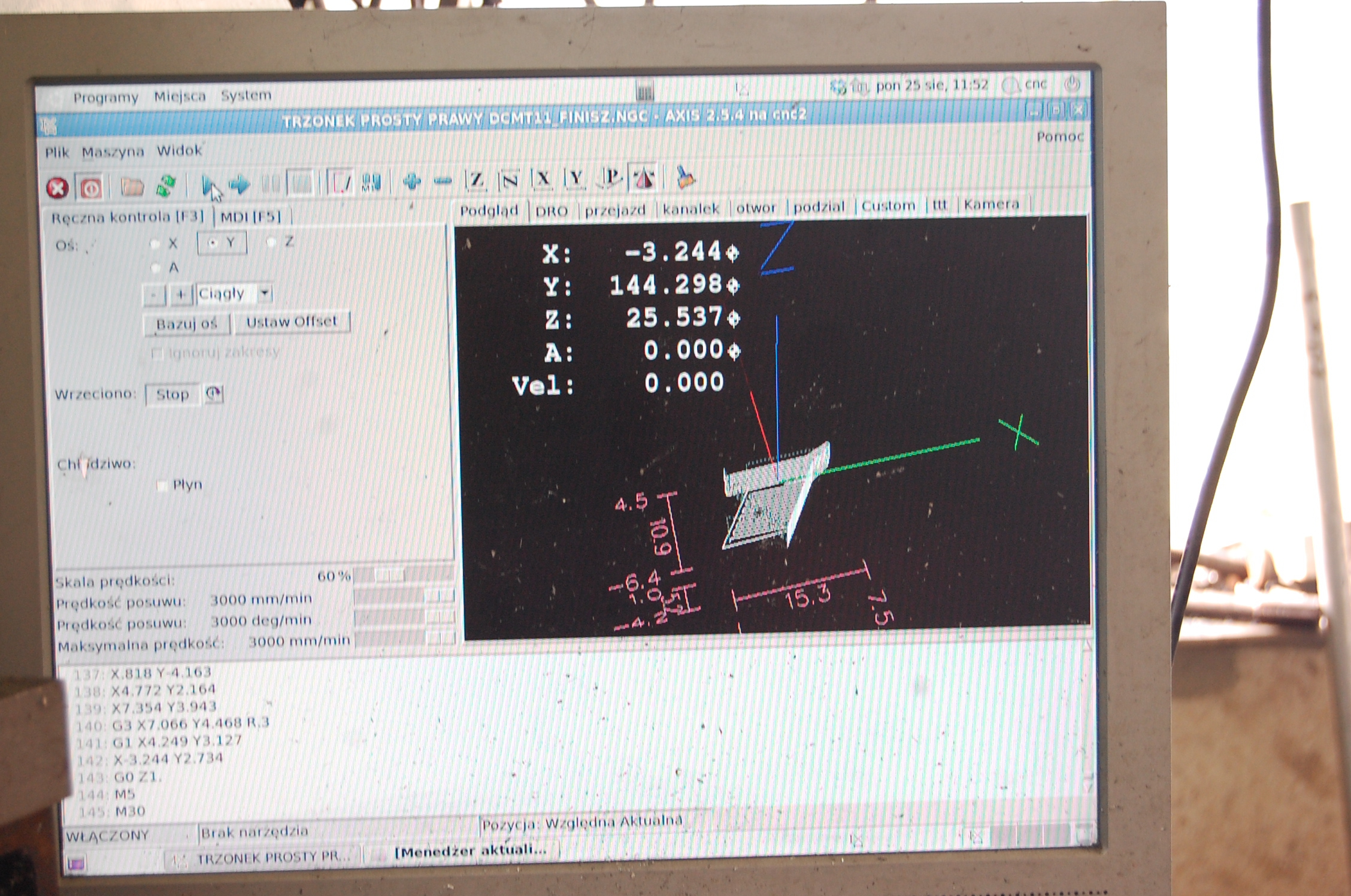

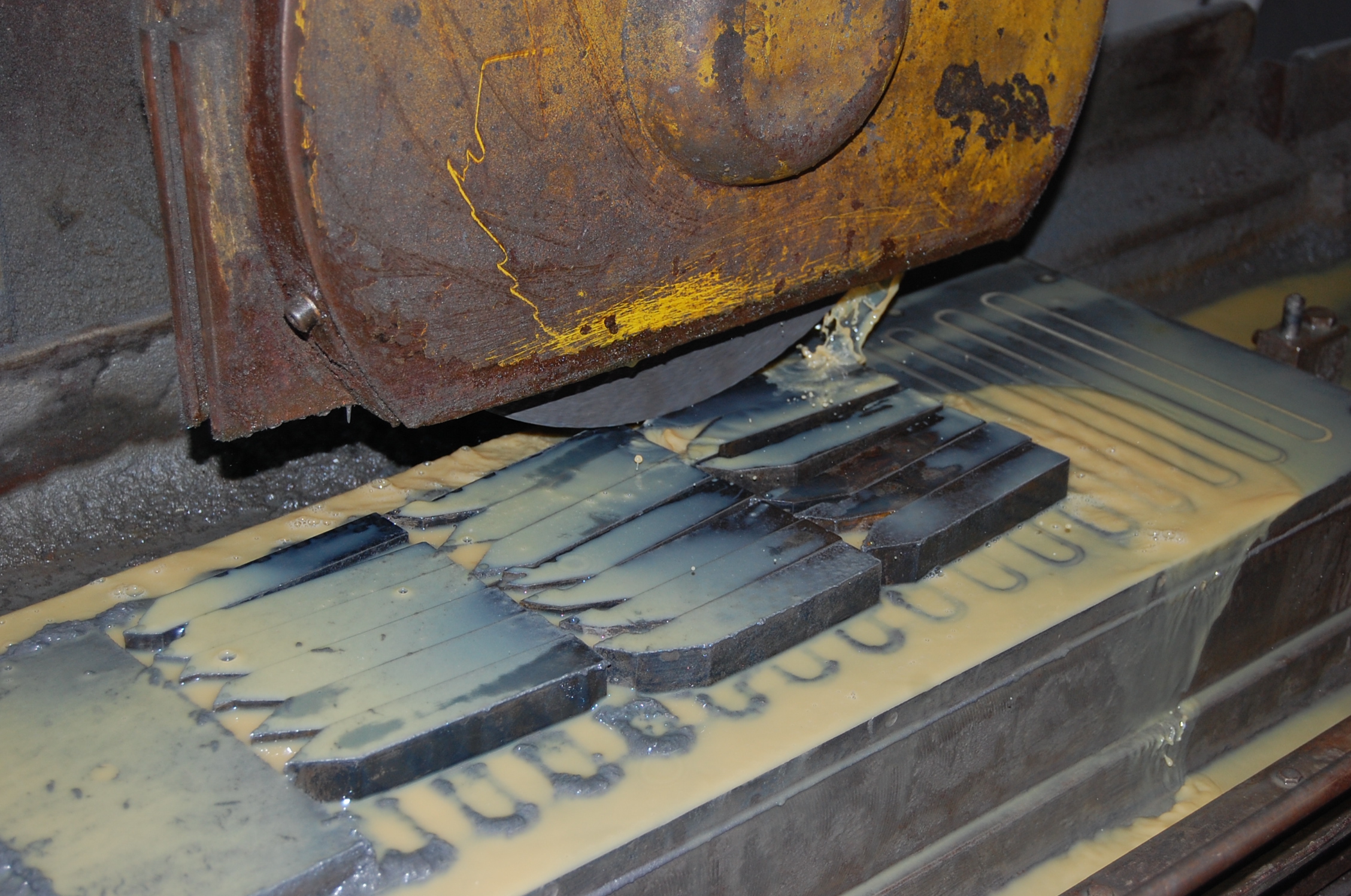

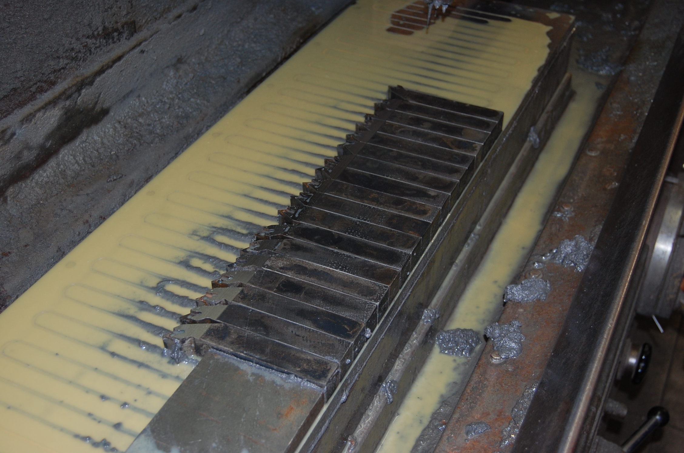

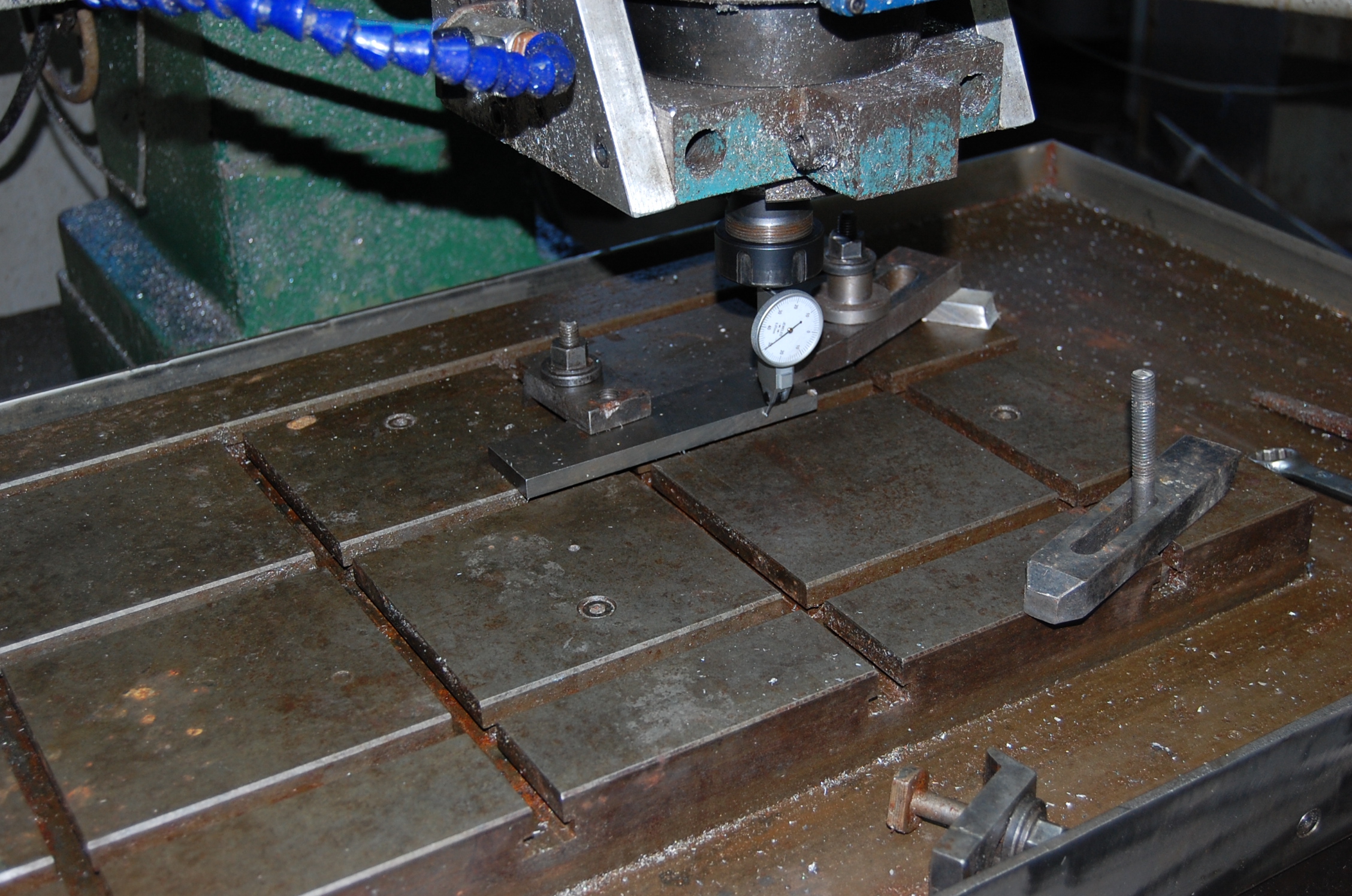

Zabawy ciąg dalszy:
Obrazek Obrazek
Obrazek Obrazek
Obrazek Obrazek
Filmik z frezowania kieszeni wieczorem. Musze przygotować parę frezików bo jednym tego pewnie nie opędzę.

Post napisał: ma555rek » 25 sie 2014, 11:20
Zwróc uwagę na dolną krawędź kieszeni - powinno tam pozostać kawałek pionowej ścianki tak aby wylkuczyć przyleganie łpytki do promienia miedzy dnem a ścianką. Nie ma możliwości zrobienia podcięcia innym sposobem przy obróbce frezarką
Kat ścianki też powinien byc bardziej rozwarty niż kat płytki bo wtedy płytka do ścianki przylegać bedzie w srodku wysokości a nie krawędzią - eliminujesz wbijanie się krawędzi płytki w ściankę gniazda

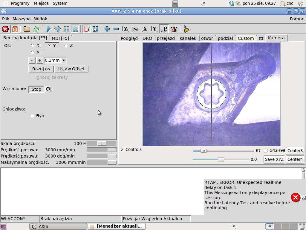

Noże jak noże, lepiej Kamar pokaż z bliska tę kamerkę-mikroskop wtykaną we wrzeciono :smile: . To jakiś gotowiec czy sam robiłeś ? Jak trzyma osiowość ?
