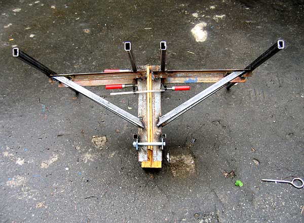

Konstrukcja pomalowana - teraz wyjazd na miejsce montażu - korzystając z urlopu mam nadzieję że uda się wszystko dokończyć.
Reszta fotek po powrocie.
Pozdrawiam wszystkich. :grin:

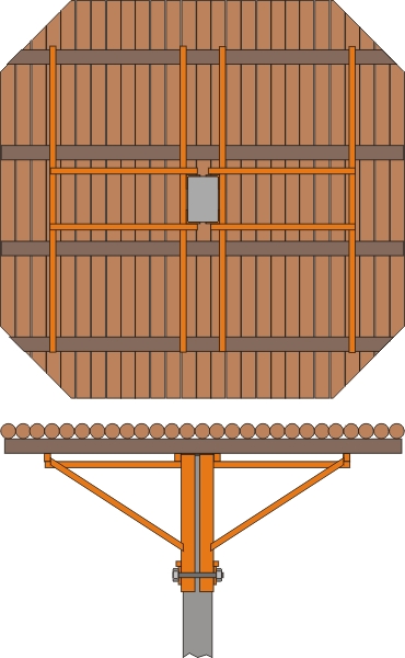

Idea całości.

Te okrągłe elementy najwyżej położone to będą drewniane wałki? Myślę, że są one zbędne. Wystarczą elementy tworzące kratę. Bocian sobie poradzi. Przydały by się za to jakieś elementy ograniczające przesuwanie na boki czy ułatwiające zahaczenie gałęzi. My stosujemy pręty wystające pionowo po obwodzie konstrukcji. Takie gniazdo potrafi sporo ważyć nawet do 3 ton i gromadzi w sobie dużo wody. Odchody ptaków sprzyjają korozji. Dobrze jest taką konstrukcję cynkować ogniowo.

BYDGOST pisze:Te okrągłe elementy najwyżej położone to będą drewniane wałki?
Podest planuję zbić z żerdzi świerkowych fi 5cm
BYDGOST pisze:Bocian sobie poradzi
Nie wątpię - tylko na bociana bym zbytnio nie liczył :smile:
jeśli nie zasiedli platformy?
Podest zawsze będzie ozdobą krajobrazu
Na podeście umieszczę wieniec z gałęzi i patyków fi 30cm który będzie przymocowany do platformy po obwodzie - dla ew. boćka na zachętę
a jednocześnie o ten wieniec zahaczać będą się donoszone patyki.
BYDGOST pisze:Dobrze jest taką konstrukcję cynkować ogniowo
Na pewno dobry sposób - ale już pomalowałem i tak zostanie :grin:
pozdro

Post napisał: tom22 » 16 sie 2009, 22:13
BYDGOST pisze:A dawniej dla bociana mocowano np. na dachu koło od wozu, oczywiście to drewniane ze szprychami.
W praktyce wyszło tak - jak na fotce :smile:
I jeszcze dwie - jak wygląda w krajobrazie.
