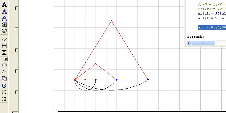

czy da sie zrobić jakosc łuk o danym promieniu oparty na punktach?

No pewnie. Skorzystaj ze wzoru:
x2 = x1 - cos(alfa)
y2 = y1 + sin(alfa)
Policz jeszcze kąt początkowy i kąt końcowy - i łuk z punktów zrobiony.

Nie znam educad-a ale najprościej bez liczenia jest narysować dwa okręgi o promieniu równym zadanemu i środku w zadanych punktach, jeżeli istnieje okrąg o zdanym promieniu przechodzący przez zadane punkty to narysowane poprzednio okręgi muszą się przecinać w dwu punktach lub być styczne. Tak uzyskane punkty przecięcia lub punkt styczności wyznaczają nam środek łuków/ łuku o danym promieniu przechodzących przez dane punkty.

kurcze niewiem :roll: ... majac punkty poczatku x1,y1 i x2,y2 promien jak to oblicze normalnie niewiem dlaczego mi to nie wyhodzi

ale problem można rozwiązać korzystają z równań prostej, równań okręgu lub rozwiązując trójkąt równoramienny
tu znajdziesz potrzebne wzory
lub wyznacz punkty przecięcia się dwu okręgów (rozwiązanie analityczne poprzedniej metody graficznej)tak jak tu
jeżeli to będzie za mało to niech bóg ma w swej opiece pozostałych uczniów twoich nauczycieli matematyki.
x2 = x1 - cos(alfa)
y2 = y1 + sin(alfa)
Niewiem jak to zastosowac jesli uznam x2 i y2 za punkty srodka okręgu na kórym jest łuk to po podstawieniu x2 i y2 do arc (x2,y2,r,alfa1,alfa2); tak naprawde wychodzi ze to srodek okregu a nie koniec łuku.
jak zaczynam robić reszte przy pomocy innych wzorów zaczyna mi brakować reszty np przeliczenia wartosci z sin na kont...
chodzi mi dokladnie o cos takiego jak na rysunku by samo sie rysowało...
zmienia sie odleglosc miedzy punktami ale luk zawsze wystaje tyle samo ponad prosta wyznaczoną przez punkty...
