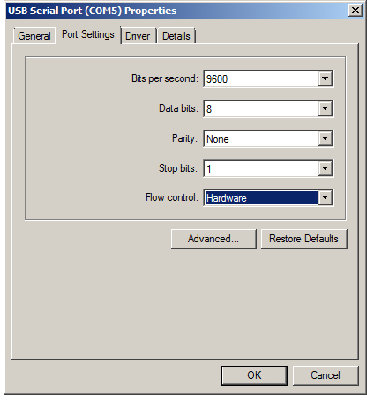

Posiadam stary chiński ploter z wtyczką com. Miałem go podpiętego przez złączkę usb-rs232 do nowego kompa, namęczyłem się z 2 dni i to odpaliłem chodzi ładnie.
Ale teraz chce przenieść sprzęt i zakupiłem lapka Dell Latitude D620 winXP specjalnie z wejsciem Com, aby podpiąć ten ploter, i za cholere nie chce ruszyć.
Na początku dodam że nawet nie wiem jak sprawdzić czy komputer widzi ploter, czy to wejście w lapku wgl działa.
W biosie niby włączone. W menadżeże urządzeń mam tylko jeden PORT COM, zmieniam ustawienia na COM 1-4 i tak samo próbuje w ArtCut i nic, kiedy daję testuj albo plotuj wyskakuje mi komunikat
Artcut 6
Nie znaleziono plik bez nazwy.
Co robić, nie mam już siły do tego badziewia ?
Na przejściówce w to samo, ten sam komunikat, ktoś wie co to może być ? wolałbym to podłączyć pod com, bo zdaża mu się wariować, podejrzewam że przez sterowanie.

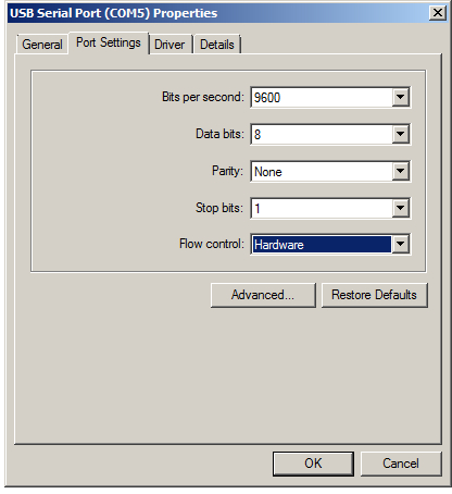

port musisz mieć tak samo ustawiony w kompie i programie, spróbuj tych ustawień portu, bywa że trzeba pokombinować z parametrem flow control (zależnie od sprzętu)

Przeinstalowałem system na Win7 i chodzi bez problemu na porcie COM.
