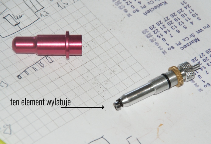

Gdy skręcam nóż tulejka która stabilizuje nóż wyskakuje przez co kontury przy wycinaniu tracą ostrość ktoś miał podobny problem, potrzebny jest zakup nowego noża a może to ja źle jego zakładam.
w załączniku wysyłam plik ze zdjęciem żeby lepiej zobrazować problem.Obrazek

Ja mam podobny problem. To jest łożysko w którym nóż się obraca. To łożysko jest wymienialne tylko trzeba pomierzyć (przed zamontowaniem) czy oprawka się nie uszkodziła. Jeżeli nigdy tego nie robiłeś to daj sobie spokuj i kup drugą oprawke. Bo jeżeli łożysko ma spore luzy a na potwierdzenie tego jest niedocinanie ostrych kątów to łożysko jest do wymiany. Tylko jeszcze musisz kupić takie łożysko - a to już jest problem.
