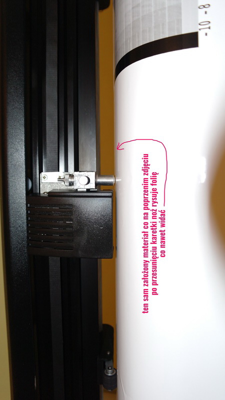

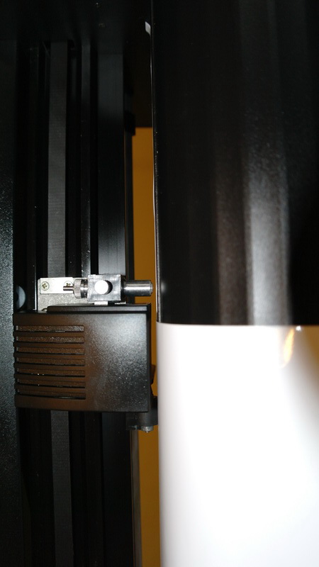

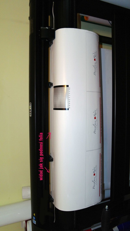

Czy ktoś miał podobny problem z ploterami serona? Otóż po założeniu folii, podnosi się ona na tyle wysoko, że wadzi o nożyk i podczas przesuwania karetki nóż rysuje folie. Folia wadzi nawet o sam uchwyt bez mocowania noża, więc nie ma nawet możliwości regulacji.
Dodaje zdjęcia (wybaczcie, że w pionie, ale w poziomie wyszłyby za małe i nic nie było widać).

To jest właśnie "polski producent" i ich wiedza.
Nie widzę dokładnie, ale jeżeli masz regulację wysunięcia oprawki to zamontuj ją tak by w górnej pozycji karetki był on 1-2 mm nad materiałem. Sprawdź też czy głowica porusza się góra-dół (nie mówię o milimetrowym ruchu lecz większym).

nie mam regulacji oprawki.
Nie w tym rzecz, nad taśmą teflonową nóż jest 3mm nad nią - tu jest ok. Po przesunięciu noża nad folię nóż jeździ po folii. Są skoki oprawki z nożem jak być powinno. Rzecz w tym, że folia podnosi się bardzo wysoko, na tyle wysoko, że nóż rysuje folie.

1. Wysuń metalową oprawkę z plastikowego uchwytu karetki o jakieś 2 mm w górę i zablokuj
2. Sprawdź też czy nóż w oprawce się nie blokuj - trzeba ją wyczyścić WD-40 i zostawić na kilka godzin (ja zostawiam na noc). Tam gromadzą się drobinki folii i innych brudków.
3. Folia podnosi się w trakcie pracy? Czyżby między rolkami (w osi X)?
4. Czy to nowa maszyna?
P.S. Sprawdź jeszcze czy przypadkiem maszyna nie jest wygięta (prześwit).

1. Nie mogę wysunąć oprawki bo jak wysunę to nie będzie stabilna, są takie rowki i tylko w tej pozycji może być zamontowany uchwyt.
2. Nóż w oprawce się nie blokuje.
3. Folia podnosi się w trakcie pracy? Czyżby między rolkami (w osi X)? - TAK - i tu jest problem. Podnosi się w trakcie pracy i w czasie spoczynku
4. Tak, to nowa maszyna.
P.S. Maszyna nie jest wygięta
Dziękuję za zaangażowanie
Ps. mogę na priv wysłać większe zdjęcia tam będzie wszystko widać.

Proszę przesłać zdjęcie oprawki oraz jak wygląda folia po zamontowaniu (tutaj najlepiej byłoby nagrać film).
