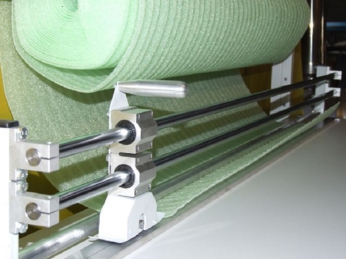

Jestem tu nowy i właściwie nie wiem czy dobrze trafiłem ,ale może ktos z was jest wstanie mi pomóc.a mianowicie,poszukuje urzadzenia do ciecia papieru.Nazw ma wiele ucinarka ,obcinarka, trymer do papieru lub folii. Może ktos z was wie kto w polsce dobrze i tanio jeste wstanie wykonac taka reczno ucinarke.Wymiary od 1m do moze 2 to zalezy.Potrzebuje kilka sztuk na stoł do pakowania.Załączam zdjęcie jak to wyglada u jednego producenta mebli metalowych(cena niestety za wysoka 800zl za sama ucinarke).
Bede wdzięczny bardzo za jakąkolwiek pomoc lub chociaz naprowadzenie gdzie mam szukac bo wpisaując tagi niestety nic nie znalazłem procz tego.

Jeśli za 800 zł ktoś wykona to dobrze, to jest to właśnie tanio. Taniej wyjdzie jak sobie samemu zrobisz. Nikt tego po kosztach nie będzie robił, żebyś miał tanio. Takie moje zdanie.

rozumiem.A czy ktoś wie gdzie mogę w takim razie dostać taki szyny? i do tego takie prowadnice? reszta wydaje się być łatwa.

Na allegro lub w sklepie sponsora forum www.ebmia.pl

Łożysko liniowe, oprawa łożyska, prowadnica i podpórka prowadnicy.

plus - nóż krążkowy z mocowaniami i jakąś regulacją .

Zamiast dwóch wałków i łożysk, może wystarczyła by jedna szyna z wózkiem

a jak znaleźć to na blacie po czym jeździ nóż??

w jakim sensie znaleźć ?
jak to zrobione - czy o co innego chodzi ?
na moje oko to nóż krążkowy pracujący z jedną z krawędzi jak nożyczki .
krótko mówiąc - jednostronny nóż krążkowy dociskany sprężyną.
pozdrawiam.
