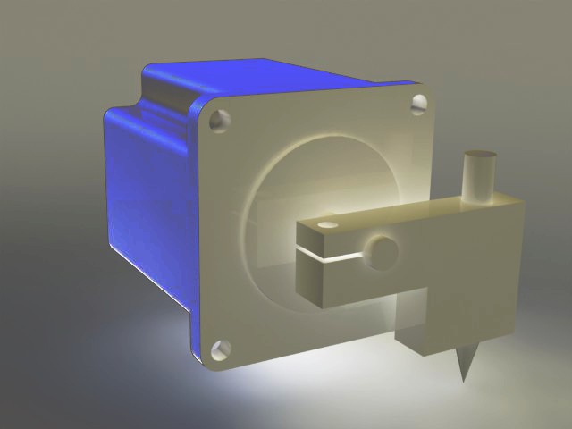

W uproszczeniu to coś takiego:
Kąt dziobaka oczywiście inny. Mam wizytówkę użytkownika tej maszyny, mogę na PW przesłać namiary.

Fajny rysunek, dzięki.
A ja się gamoń gimnastykowałem jak przerobić Electric Engravera na bezpieczne napięcie.
Namiary bardzo chętnie.

Zobacz 21 zdjęcie, w galerii zdjęć z targów: http://stone.mtp.pl/pl/targi_w_pigulce/galeria_zdjec/ To gdzie jest zdjęcie dzikiego koteczka. Widać szczegóły dziobaka.

HA, proste jak 5 metrów sznurka w kieszeni.
Tak jak myślałem. Powrót dziobaka jest samoczynny realizowany przez sprężynę.
Czyli da się wykorzystać dowolny soft od laserów.
