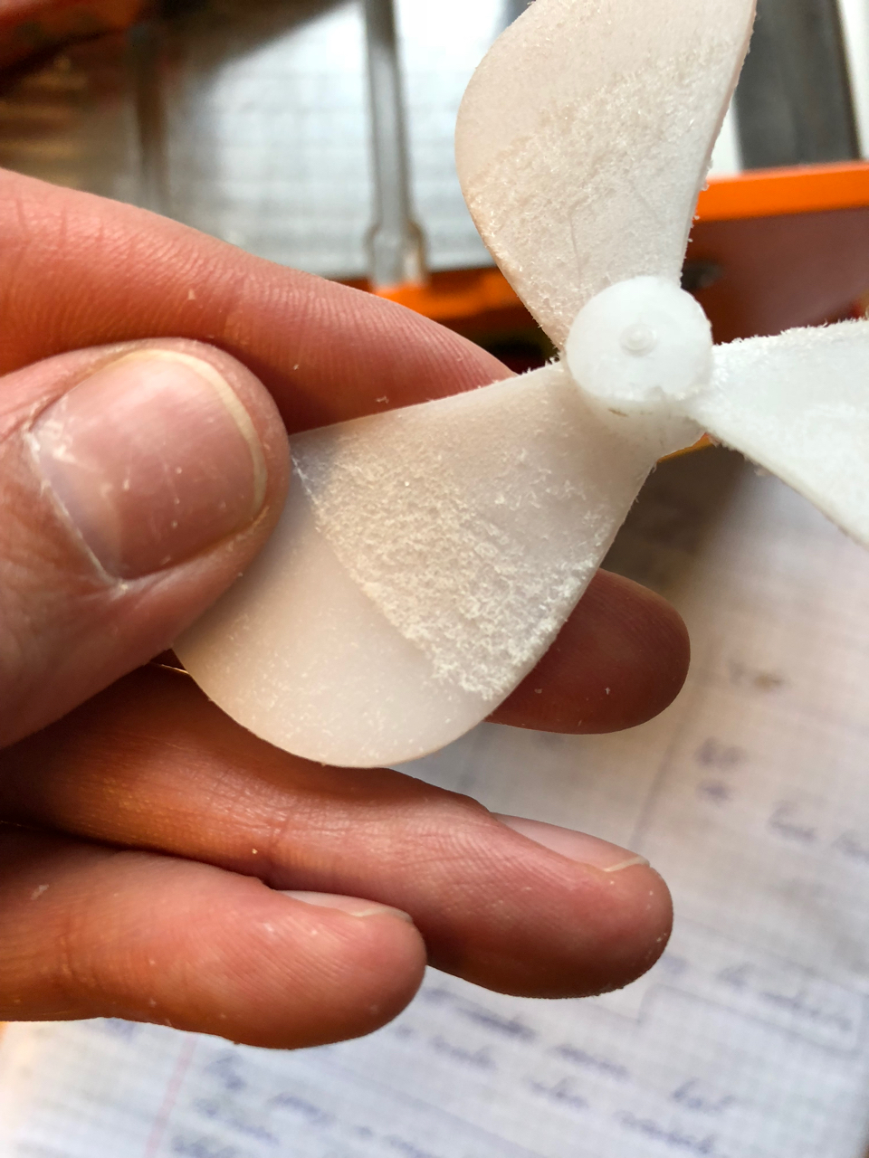

Cześć! Mam problem z frezowanie PE500. Czasami na powierzchni zostaja mi takie "włoski" jak na zdjęciu. Element na obrazku frezowałem 2 ostrzowym frezem. Nie bardzo wiem od czego to zależy.

Witam , kiedyś miałem taką sytuacje frezowałem blaty + ślizgi do mebli z stali nierdzewnej .
Był to prototypowe meble, materiał był zakupimy w Tuplex-ie.
Podobne włoski wychodziły mi pasem w środku formatki .
Zmiana frezów parametrów zmieniała tyko to iż efekt był mniej lub bardziej widoczny.
Myślałem że to drgania lecz występowało to pasem szerokości około 200 mm środkiem formatki.
Pomógł mi dokończyć zlecenie Karol z firmy Hufschmied dobrał mi frez z Seri 110-130
UNIVERSAL-LINE , przekazał parametry które po lekkiej korekcji zdały egzamin .
Kontakt posłałem na pw. Warto zadzwonić podesłać fotografie do niego .
Pozdrawiam Krzysztof
