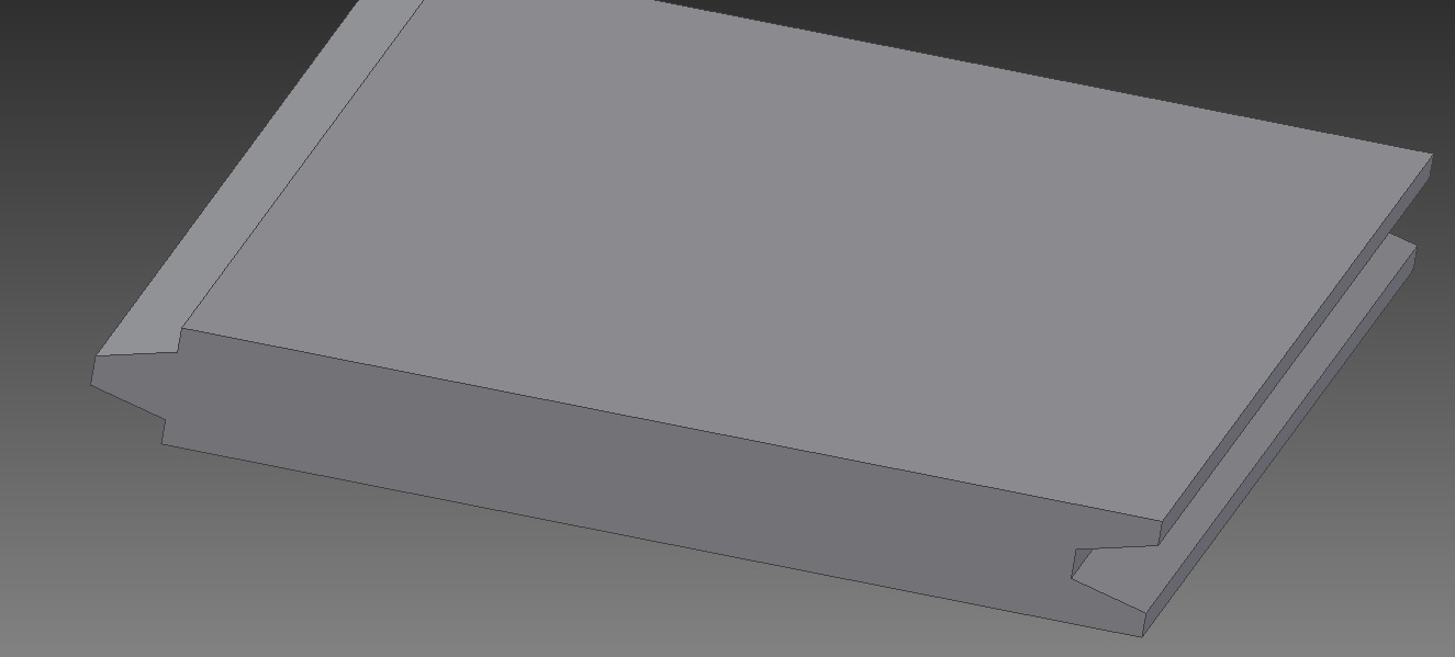

Witam, mam pewiem problem, potrzebuję pomocy.
Czy jest możliwe wycięcie takich wcięć jak na rysunku poniżej na krawędziach bocznych płytki z kompozytu (włókno szklane lub węglowe) o wymiarach 100x50 i grubości 6mm. wycięcie musi być dokładne ponieważ płytki będą na siebie nachodzić.
Jeśli jest to możliwe, to w jaki sposób i jakim narzędziem ( frezem ) da się to wykonać?
Dziękuję z góry za udzieloną pomoc :)Obrazek

Frez stożkowy - jedno przejście w osi rowka i dwa przejścia (powyżej i poniżej ) występu.

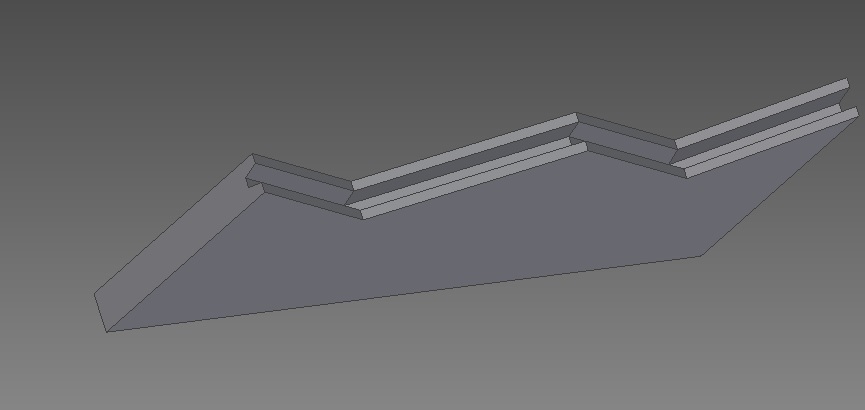

a czy da się takim frezem wykonać takie właśnie kształty tylko że wzdłuż linii łamanej?
na przykład tak jak na rysunku poniżej Obrazek
