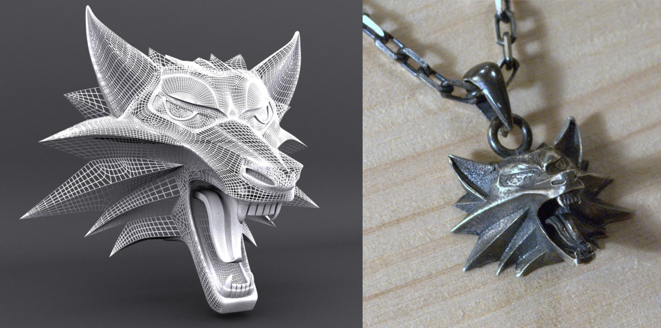

Witam serdecznie,
Jako mniej doświadczony mam pytanko do tych bardziej doświadczonych, mianowicie zamierzamy stworzyć pewną rzecz, w której skład wchodzi głowa wilka w 3d (zdjęcia poniżej)i zależy nam na możliwości produkcji 'seryjnej'. CNC 5osiowe odpada, ponieważ jednostkowy koszt jest zbyt duży. Zastanawiałem się nad stworzeniem formy, którą będziemy w stanie zalewać sami...
Rozmiar głowy wynosi 80x80x15 cm
Czy macie jakieś pomysły/rady co do produkcji tego cuda?
Lub macie może kogoś kto podjąłby się zlecenia wykonania formy?
[/img]

Zalewać czym?

Post napisał: franczi » 26 maja 2015, 19:13
@devgru - będzie to robione no profit, we wlasnym gronie, wiec nie ma mowy tutaj o naruszeniu praw autorskich, ale dzieki za opinie! ;)
@Dominik - zalewać jakims tworzywem nadajacym sie do tego, w tej materii rowniez pytanie do Was, co by sie nadawalo? Cos co przypominałoby drewno, jakas zywica etc? Jesli chodzi o tworzywa sztuczne to jestem zielony, bo do tej pory wykonywalismy nasze rzeczy za pomoca najprostszego cnc w drewnie...

Post napisał: devgru » 26 maja 2015, 19:21
Pomyśl o żywicy barwionej w masie, albo żywica mieszana z pyłem drewnianym. Jeden wzór i kilka form z silikonu pewnie by wam to załatwiło.

Post napisał: Darnok1911 » 26 maja 2015, 20:19
Jeżeli macie już model 3D, ładnie wykonany z detalami, to polecam znaleźć firmę w okolicy mającą drukarkę SLA ( druk żywicą utwardzaną UV). Będziecie mieli ładny model do formy silikonowej. Dalej to jak koledzy podpowiadali z żywicy barwionej. Można też trochę inaczej. Formę silikonową pokrywać pyłem grafitowym i zalewać zwykłą żywicą. Coś takiego można nawet później posrebrzyć.
Edit: Dopiero teraz doczytałem w wymiarach, że to są cm nie mm :mrgreen: . W takim razie odradzam druk SLA, bo zbankrutujecie (ciężko byłoby w ogóle znaleźć drukarkę na takie wymiary).

Post napisał: devgru » 26 maja 2015, 21:07
Najważniejszy jest model. Jak już będziecie go mieli, to polecam firmę(masz do niej całkiem blisko):
www.kauposil.com
Doradzą z czego zrobić formę i czym ją zalać. Znają się :)
