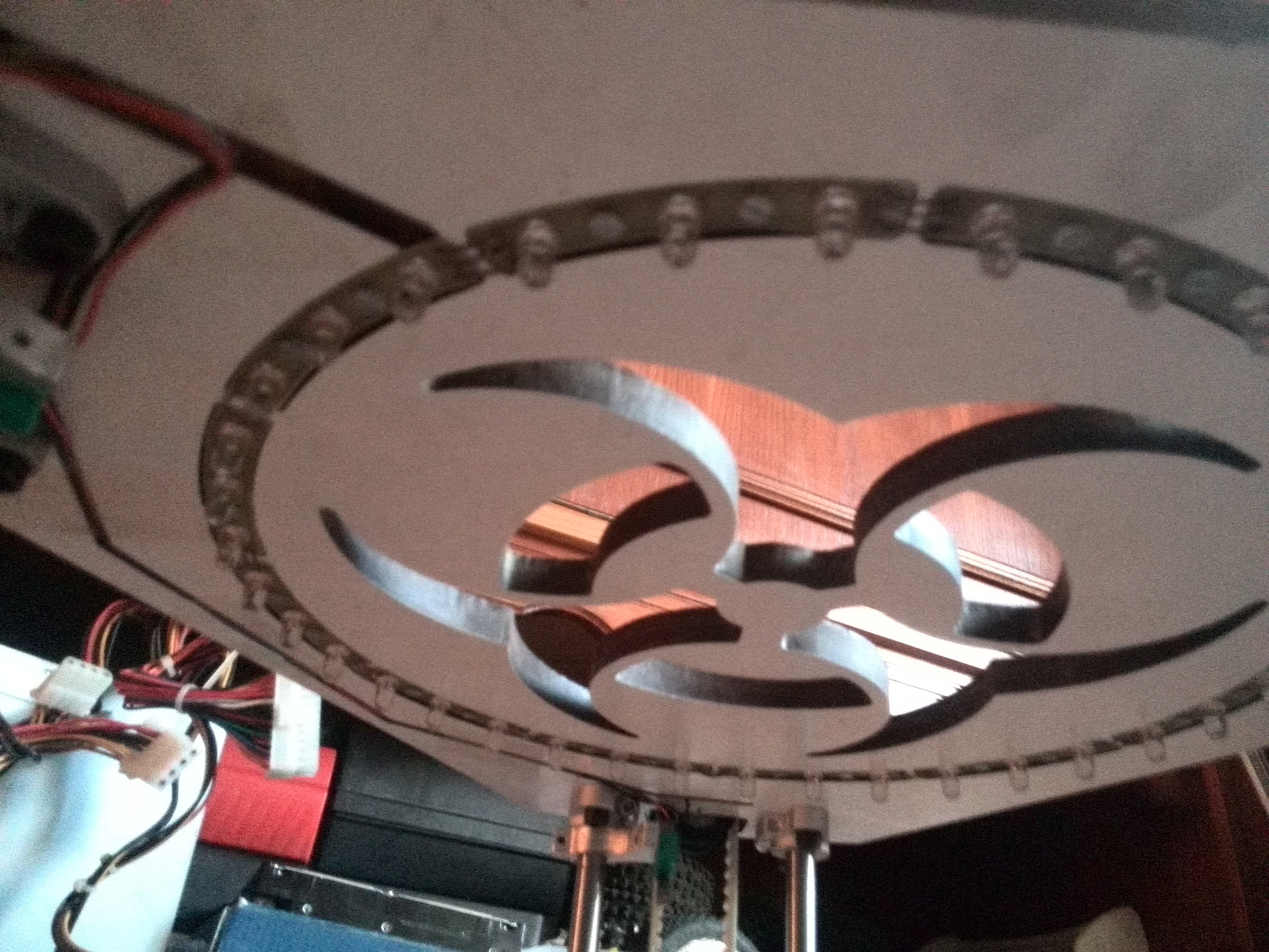

Witam. Mam wykonaną obudowę pewnego urządzenia z takiego materiału jak na zdjęciu. Potrzebuje się dowiedzieć co to za tworzywo i gdzie je kupić. Jeśli ktoś byłby w stanie pomóc byłbym wdzięczny

Na każdym tworzywie powinna być cecha. Czyli jakieś tam cyferki a jego rodzaj oznaczają to w mniej więcej taki sposób >PP<. Jeżeli nie ma cech tzn, że to może być mieszanka rodem z chin. Oni z reguły nie oznaczają swoich produktów zgodnie z normami UE. Jednym z wielu przykładów są części zamianne do samochodów np. zderzak do mercedesów ml. Drugim sposobem jest podgrzewanie tworza sprężonym powietrzem i jeżeli bąbelkuje to jest z rodziny abs, jeżeli płynie to rodzina pp. Drugi sposób jest bardziej inwazyjny ale pomoże tylko określić "rodzine" tworzyw a nie rodzaj. Jedynym 100% sposobem jest opisanie przez producenta. A i jest trzeci sposób należy kawałek znanego ocechowanego rodzaju tworzywa spróbować "przykleić" metedą ze sprężonym powietrzem do tworzywa nie ocechowanego. I jak się skleją to wszystko wiadomo a jak nie to wtedy wiadomo, że są to dwa różne tworzywa.

W pracy na biurku mam próbkę "tekstolitu" zalaminowaną/pomalowaną po zewnątrz. Wygląda jak to na foto tylko ma grubość 8-10mm. Dostałem to od firmy Tuplex z Krk. Jak chcesz mogę się dowiedzieć co to dokładnie jest.faber33 pisze:cech na tym niema bo obudowa robiona "sposobami domowymi" Przypomina mi to jakby tekstolit ale nigdzie nie znalazłem takiego żeby był powlekany(laminowany)

mam tego kawałki faktycznie z Krakowa ale z jakiej firmy nie wiem. śmierdoli przy frezowaniu ale obrabia się pięknie. jest bardzo sztywne i trzyma gwinty może się rozwarstwiać ale trzeba się postarać żeby to wyszło. organoleptycznie papier sprasowany na żywicy laminowany jakąś emalią
robiłem z tego drukarkę 3D spotykałem w 2ch grubościach 6 i coś ponad 10mm
